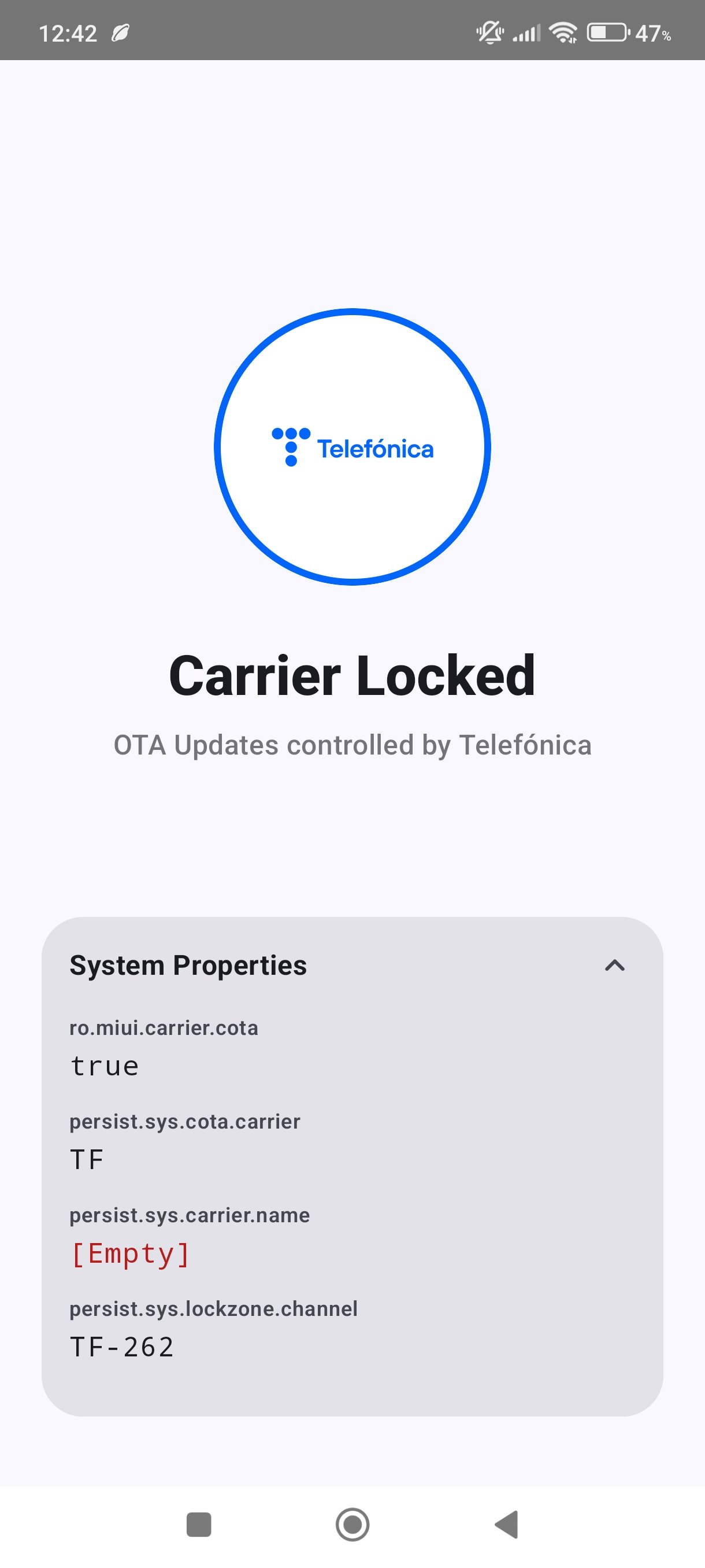

Habe die App runtergeladen. Und leider war dass das Ergebnis

Na manche Netzbetreiber liefern eine angepasste Firmwware und wenn es vom hersteller ein Update gibt passt das der Netzbetreiber für sich an und gibt es dann frei.
Was eben zu Verzögerungen führt.
Mit Leben oder drauf hoffen dass jetzt, wo es die Runde in den News macht, künftig schneller angepasste Updates kommen.
Oder eben selbst flashen oder mit Xiaomi klären dass du kein Telefonica Gerät gekauft hast und dir Updates vorenthalten werden man möge bitte bei Ingram im ServiceCenter die freie Firmware flashen.
