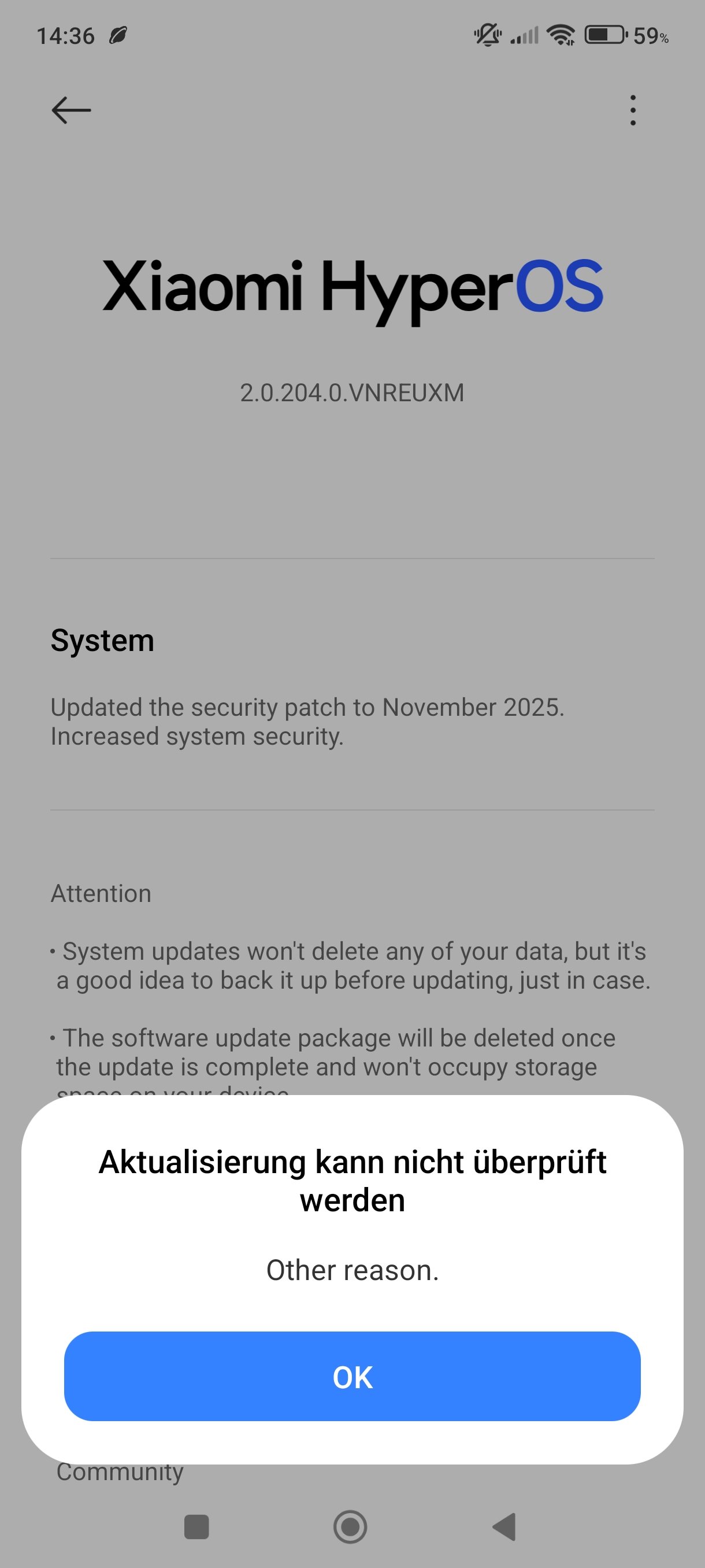

Du kannst es mal mit HyperOS 3.0.3.0 WNREUXM versuchen.
Oder besser, erst mit 2.O.206.0 VNREUXM versuchen.
Habe ich doch heute morgen. Geht nicht. Die Fehlermeldung hatte ich gepostet.

Habe es gerade mit dem von der verlinken Version versucht da kam leider mal wieder diese Fehlermeldung.
Ok. Ist zwar ein relativ bekanntes Problem,worauf aber niemand eine Lösung kennt....
Dann stell mal die Region nacheinander auf Österreich,Polen,Singapur und St. Helena um und schau,ob dir so OTA Updates angeboten werden.

Laut Xiaomi hilft bei der Fehlermeldung nur ein Werksreset. Obs dann sicher funktioniert,keine Ahnung.

Hier die Infos zu den Updatefehlern: https://miuirom.org/updates/errors
Österreich,Polen,Singapur und St Helena sind die Regionstips für Updates.

Guten morgen. Sag mal, in dem Link steht ja dass das Problem bei diesem Fehler ist, dass das eine Beta Version ist. Sollte ich das nochmal aus anderer Quelle testen ? Oder verstehe ich die Fehlermeldung falsch?
