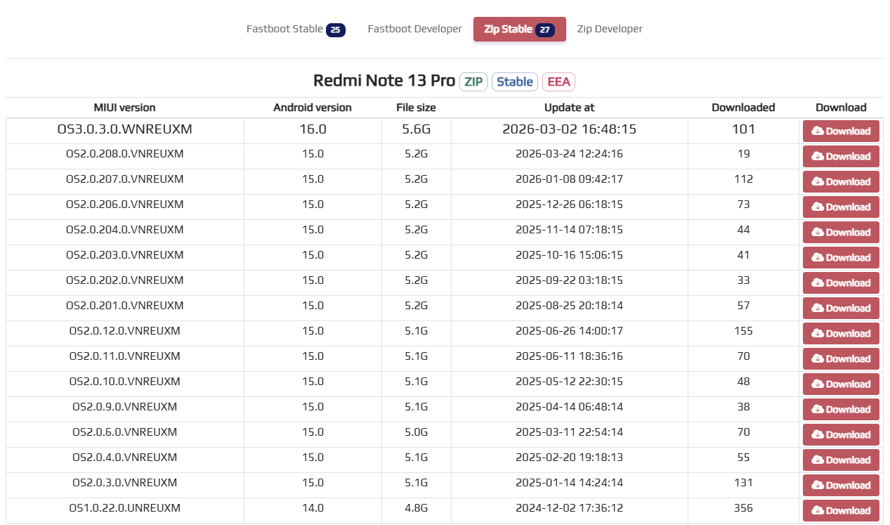

Beim 2312DRA50G (Codename "Garnet") würde ich wohl die hier laden/nehmen: https://mifirm.net/downloadzip/27134

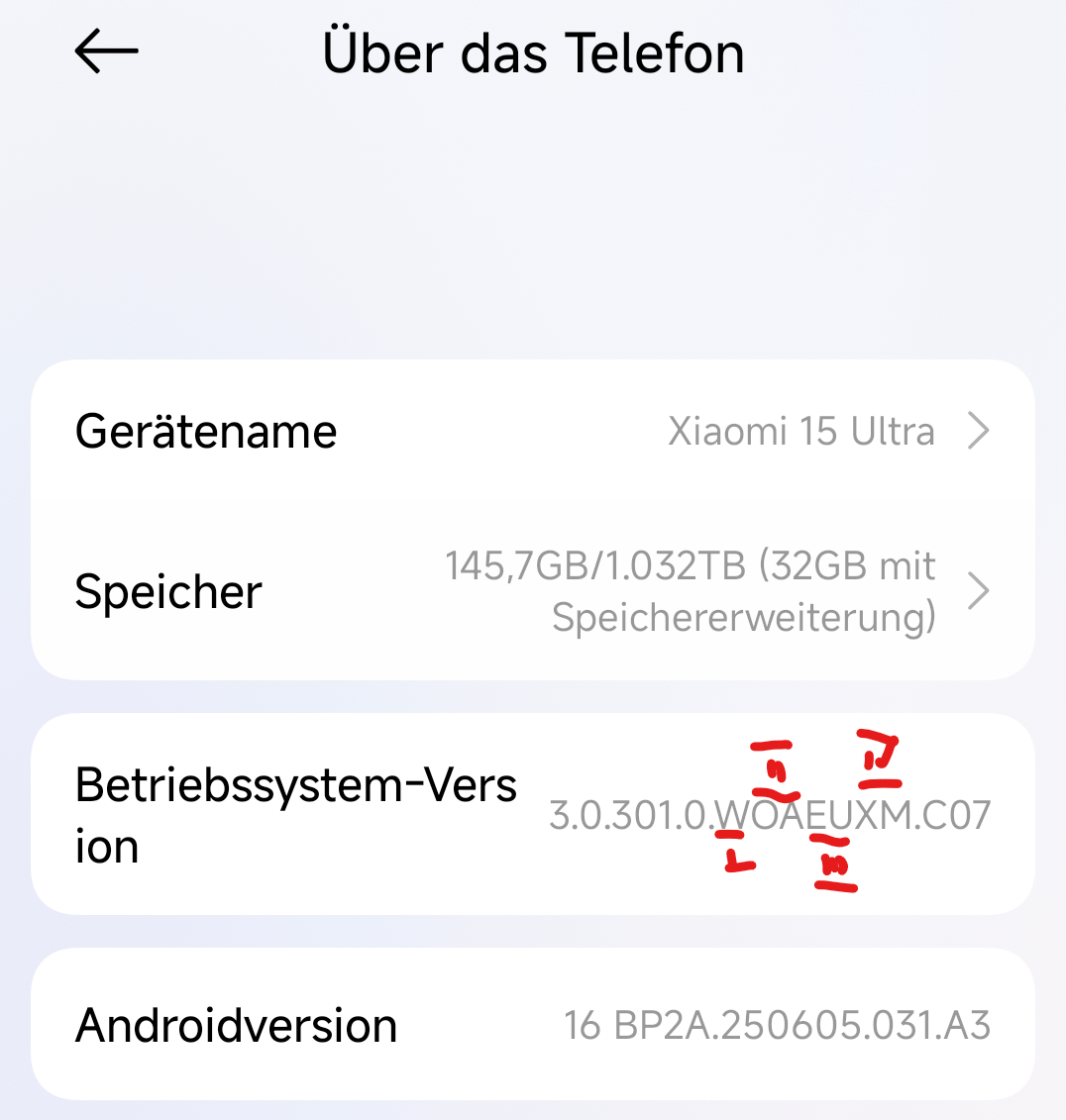

Wenn du in "Über das Telefon" gehst, kannst du deine Region feststellen...
I -> Android Version, hier W also 16, V 15, U 14 usw.
II -> Das Modell, OA Xiaomi 15 Ultra
III -> Region, EU Europa, MI Global, CN China...
IV -> Der Operator, XM keine Bindung, VF Vodafone...
Für ein original Update solltest du keine extra Befehle brauchen, das Image auf das Telefon kopieren und der Updater sollte dir das anbieten, so war es zumindest bei den älteren Geräten.
Bei einem offenen Bootloader verhält sich das anders, aber wenn es noch Updates von Xiaomi gibt, würde ich den nicht öffnen, sonst fallen eventuell Funktionen weg, wie HD Streaming, Banking etc.
Ansonsten funktioniert der vorübergehende Wechsel in eine andere Region manchmal, wie es hier die Anderen schon geschrieben haben.

Du brauchst unbedingt die EUXM Variante,keinesfalls die globale MIXM.
Werksreset gibts keinen bei manuellem Update. Nimm die beiden aus Post 14,da hab ich dir die letzten Stableversionen verlinkt.
