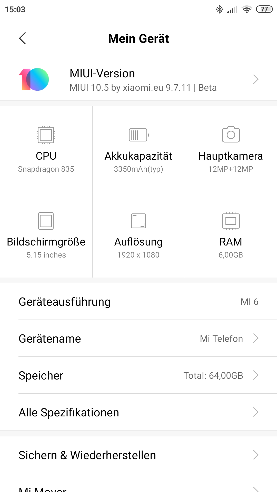

Seltsamer weise aus unerklärlichen Gründen habe ich es heute geschafft, die Miui. eu rom installiert... Würde mich sehr wunder nehmen was das Problem war. Es klappte über den Sideload, nach der installation von der Firmware. Vielen Dank
