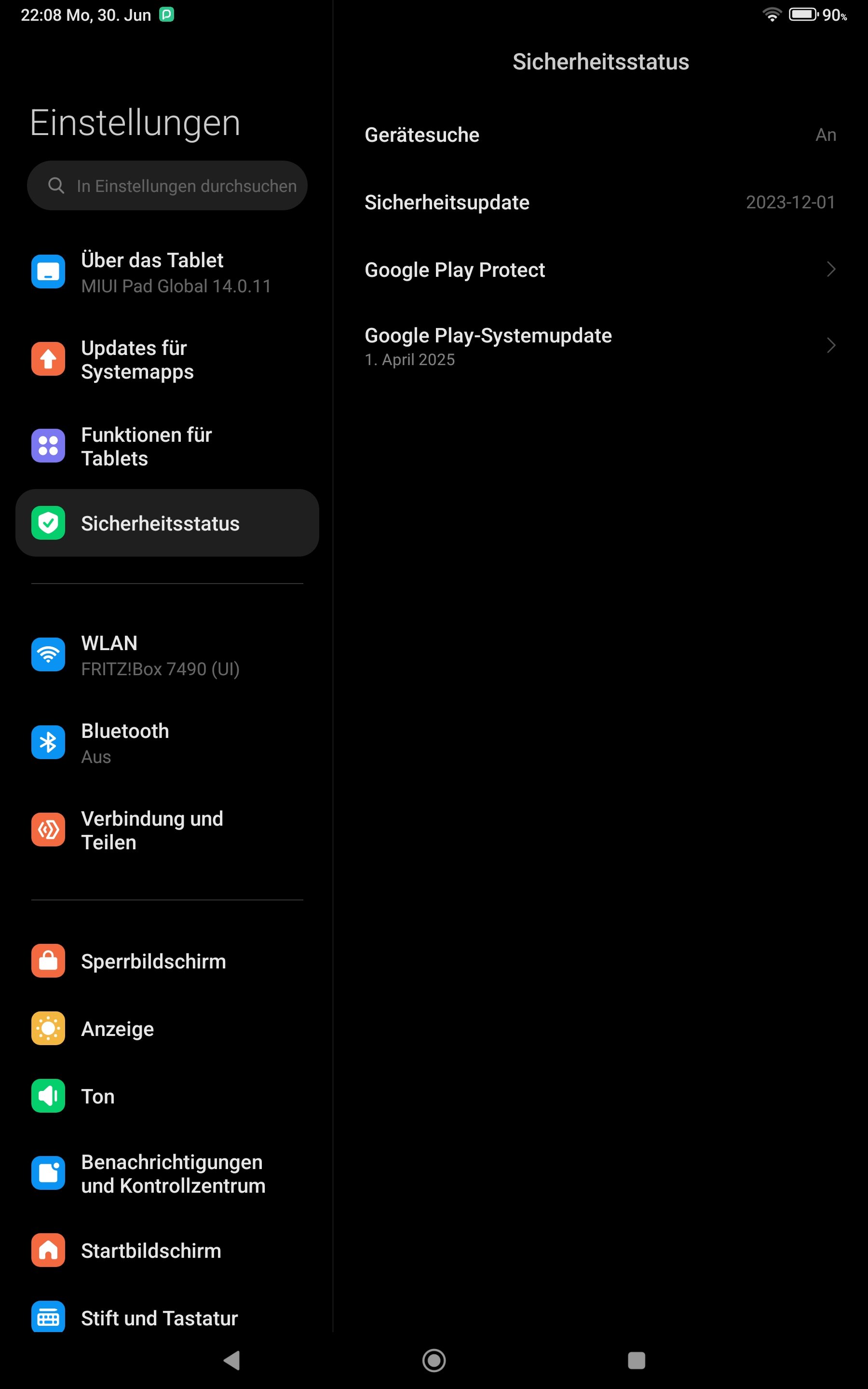

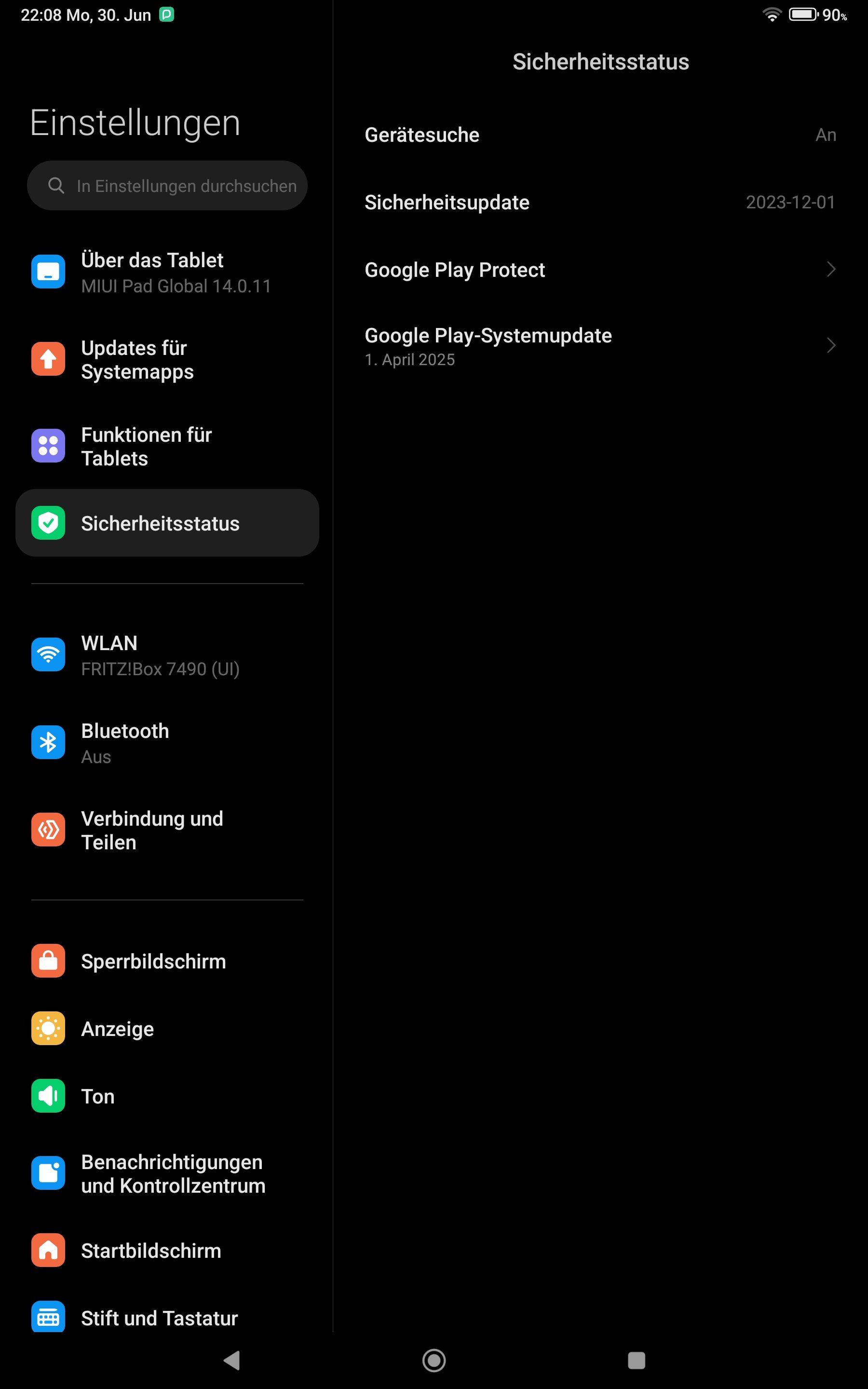

Moin,

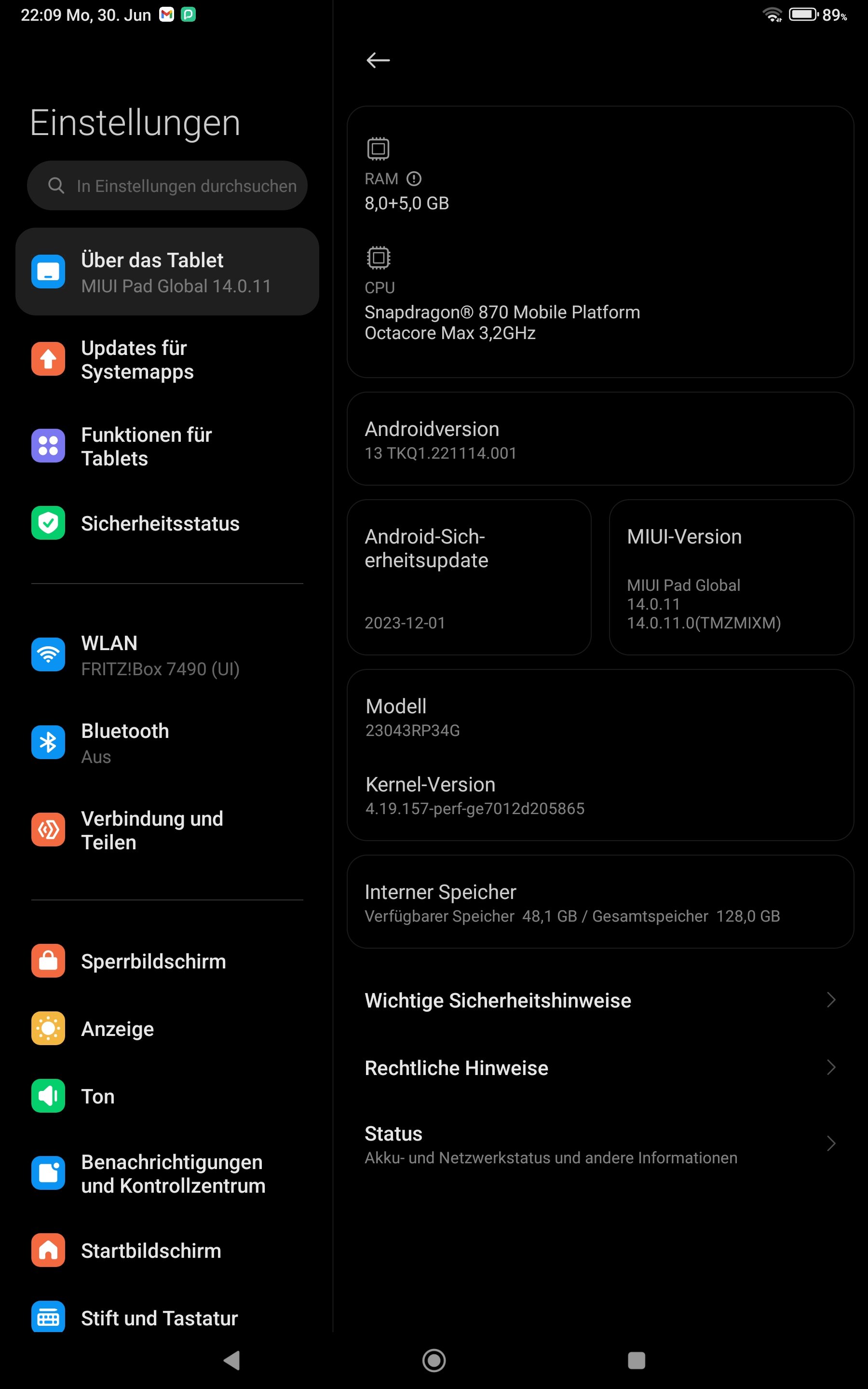

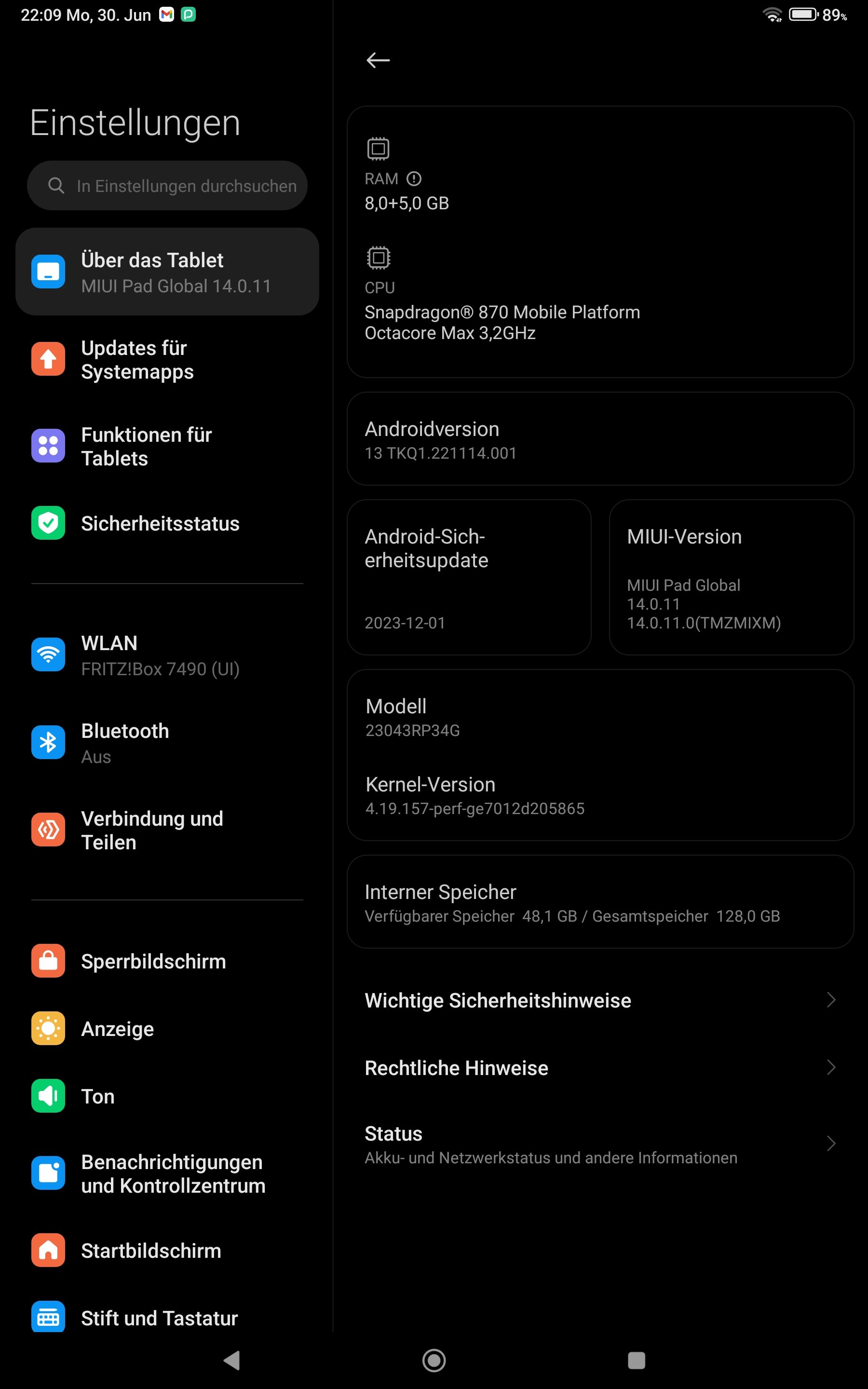

Mein Xiaomi Pad 6 zeigt mir in den Einstellungen an das die Android Sicherheitsupdates von 2023-12-01 sind.
Das kann doch nicht richtig sein, oder habe ich etwas missverstanden?
Update neu durchlaufen lassen hat diesbezüglich keine Änderung gebracht. Wie kann ich updaten?

Passiert immer wieder, da wurde das Update von MIUI auf HyperOS abgelehnt und seit dem ist das Gerät mit allen neueren HyperOS Updates inkompatibel.
Es muss zu erst das Update auf Hyper OS gemacht werden damit dann neuere Updates wieder automatisch angeboten werden.

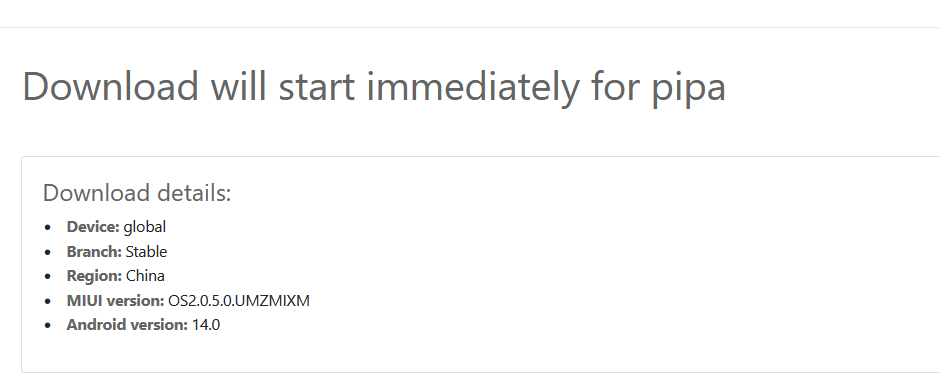

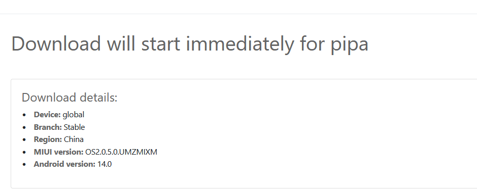

Probiere hier mal die OS2.0.5.0.UMZMIXM manuell zu installieren.
Dazu die Datei downloaden, entweder über den PC oder direkt mit dem Tap und dann manuell installieren über das Update Menü.
https://xmfirmwareupdater.com/archive/firmware/pipa/

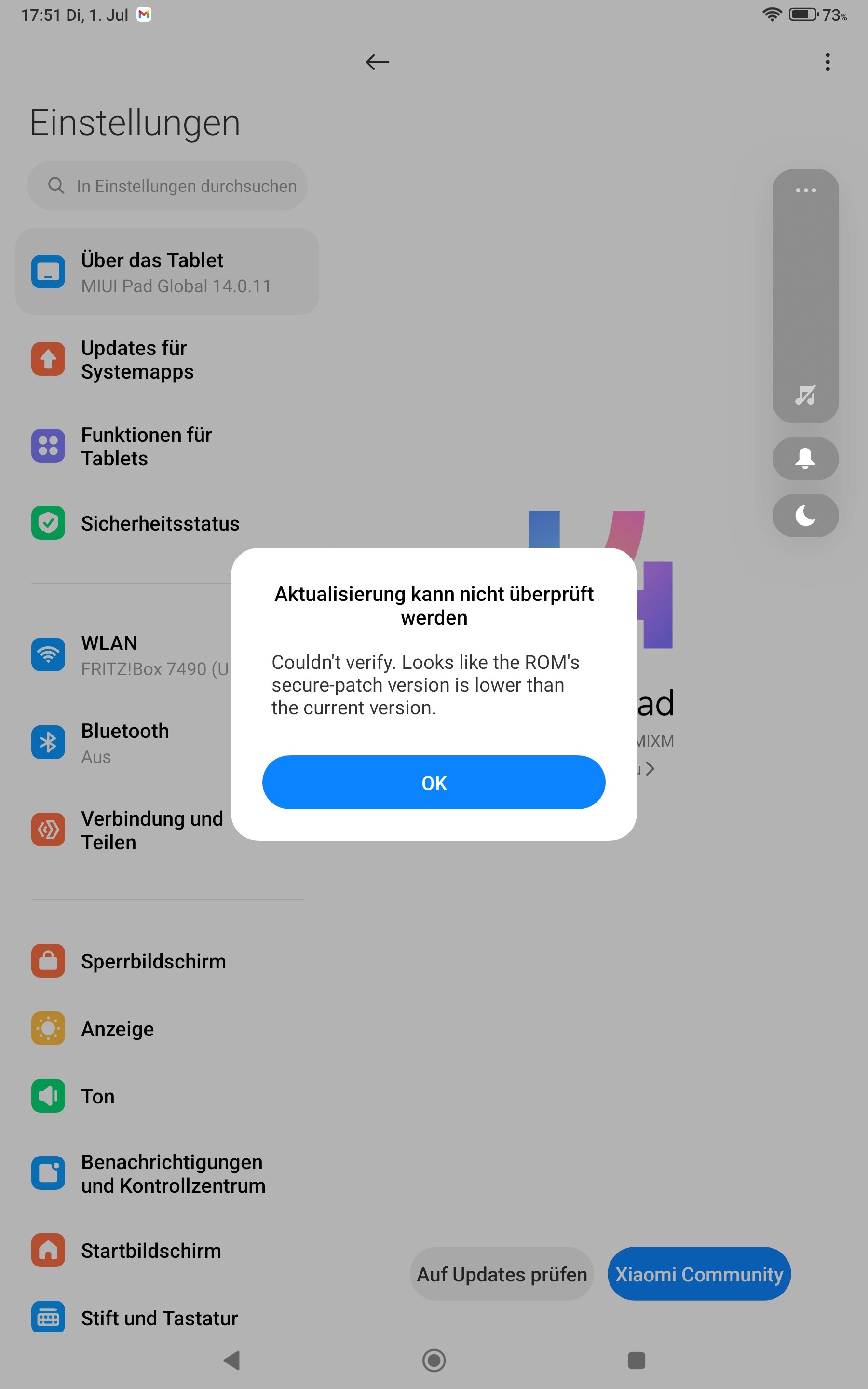

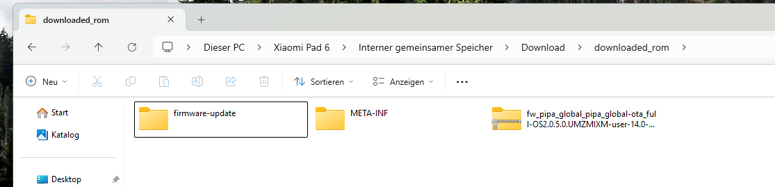

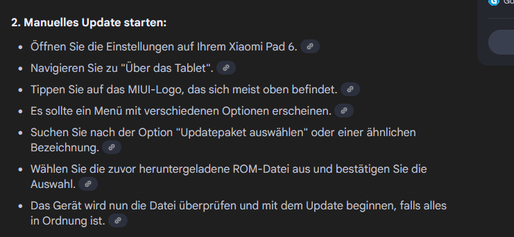

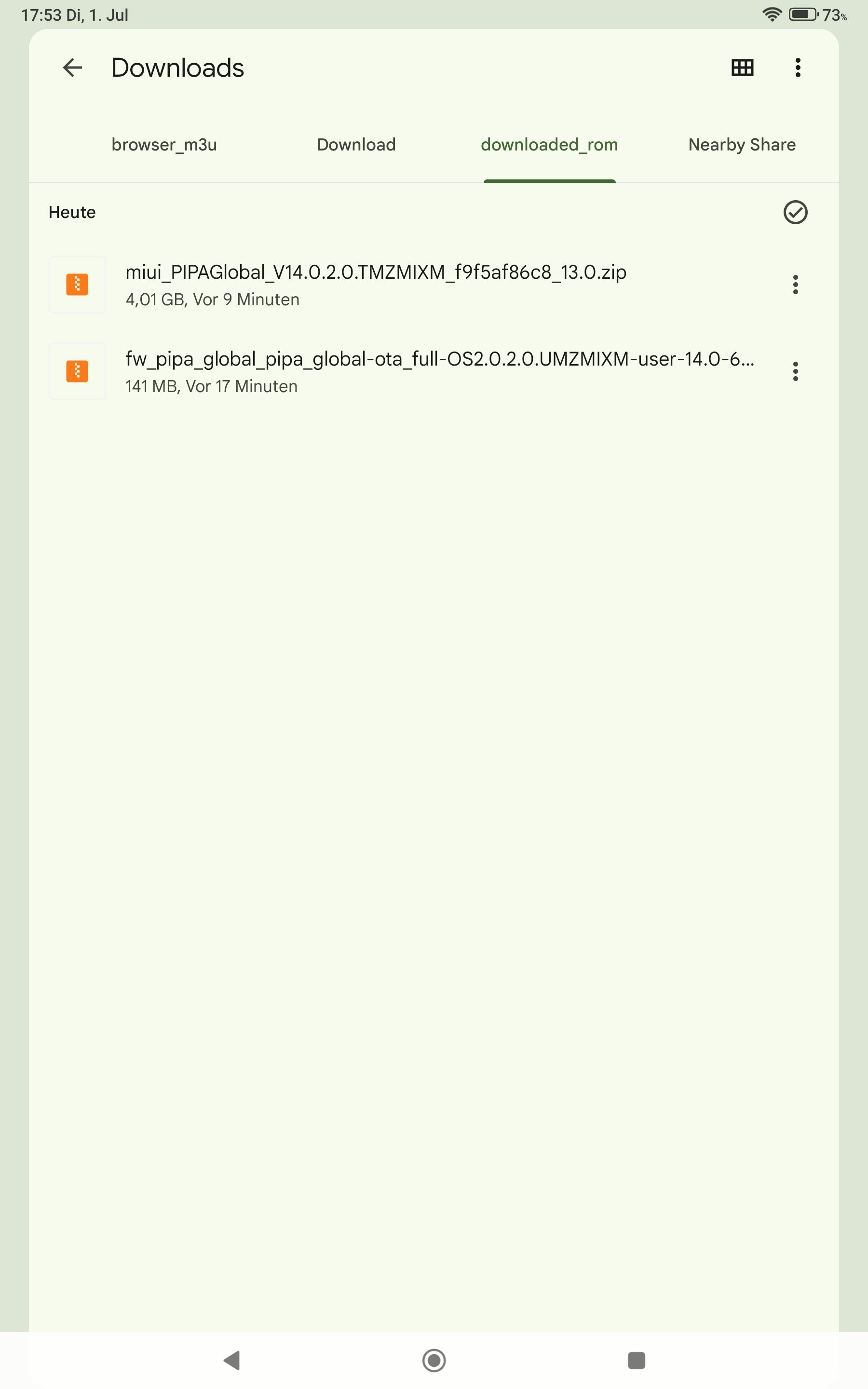

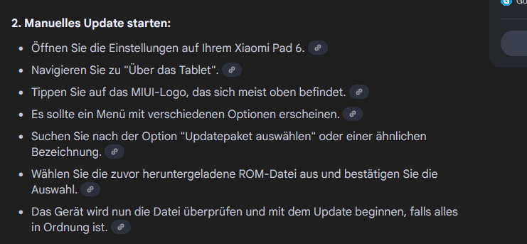

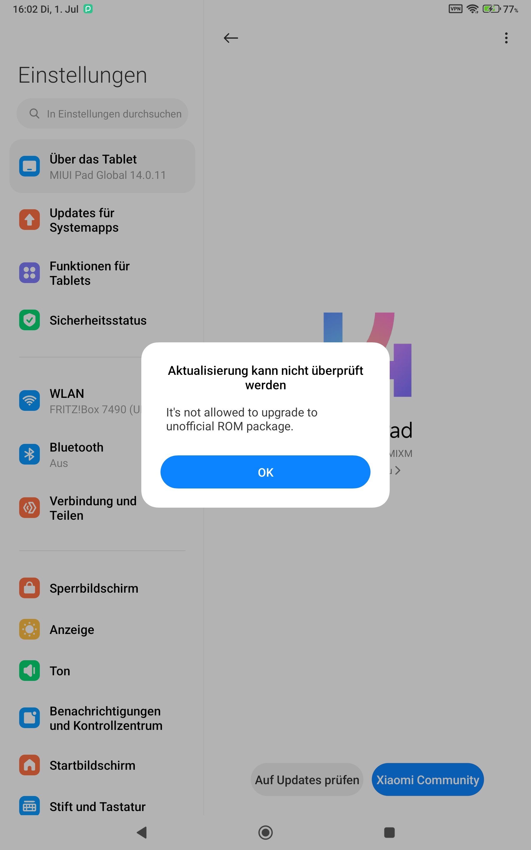

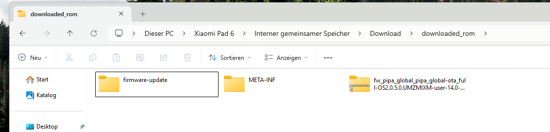

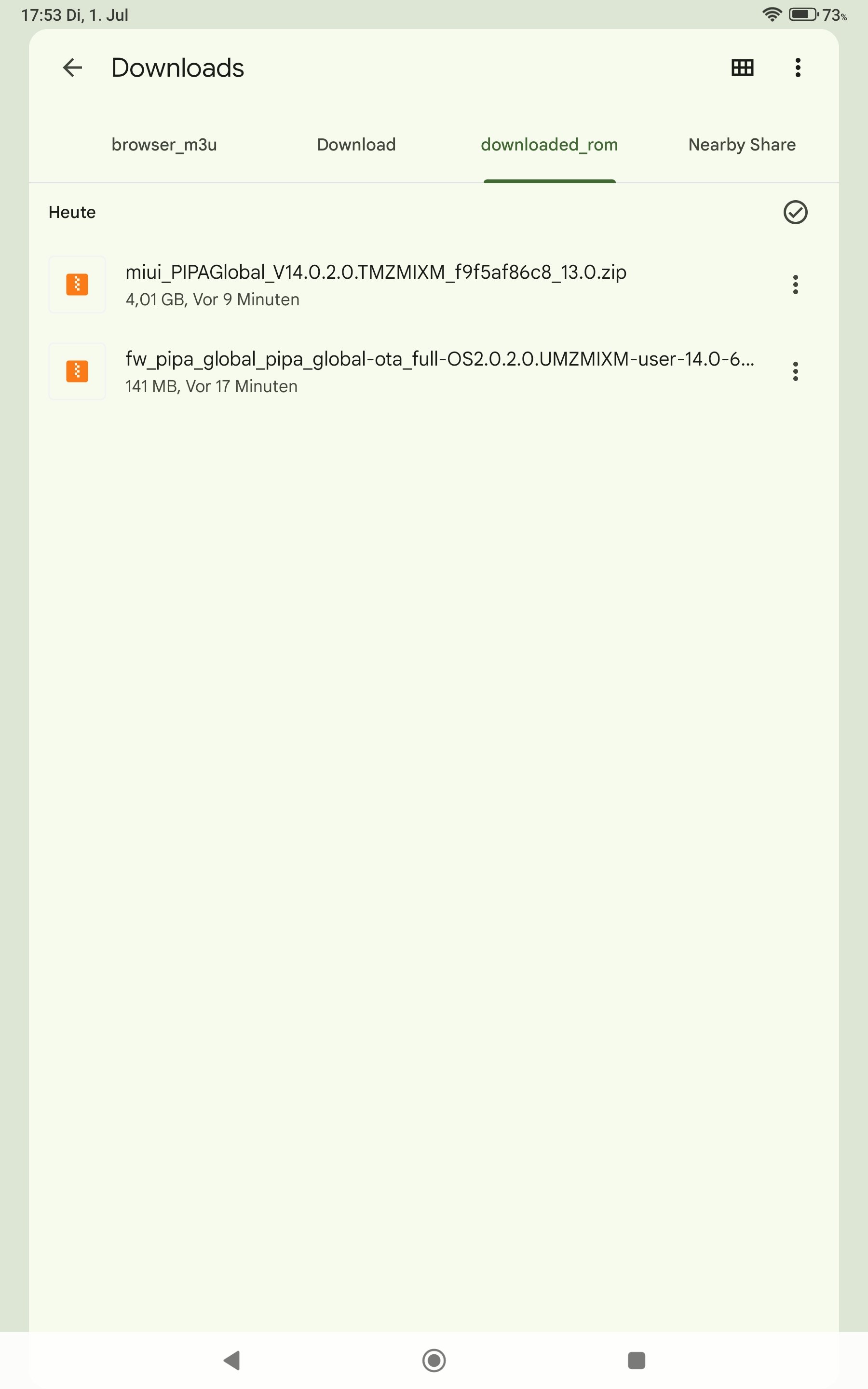

Dr.Chaos: Habe ich runtergeladen, doch wie geht es nun weiter? Ich finde die Option "Updatepaket auswählen" nicht.
Oder muss das mit Fastboot gemacht werden? Wenn ja wie geht es? Noch nie gemacht.
Auch seltsam das bei der global Rom Region "China" steht....

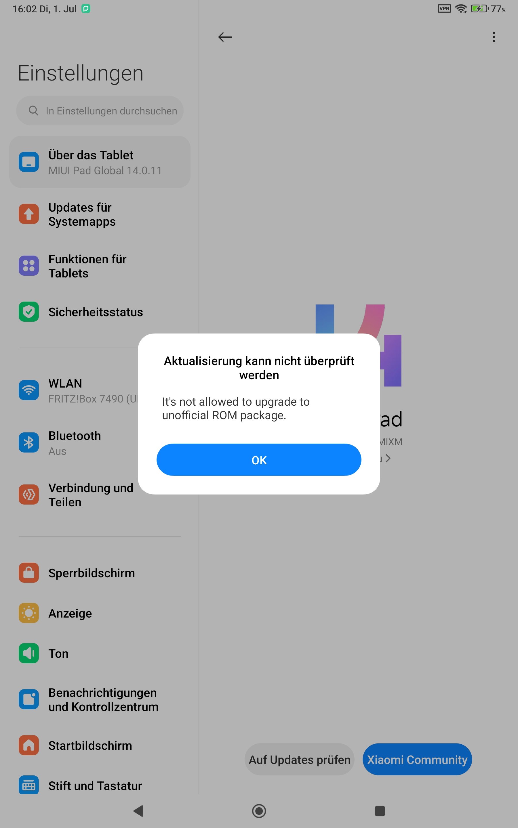

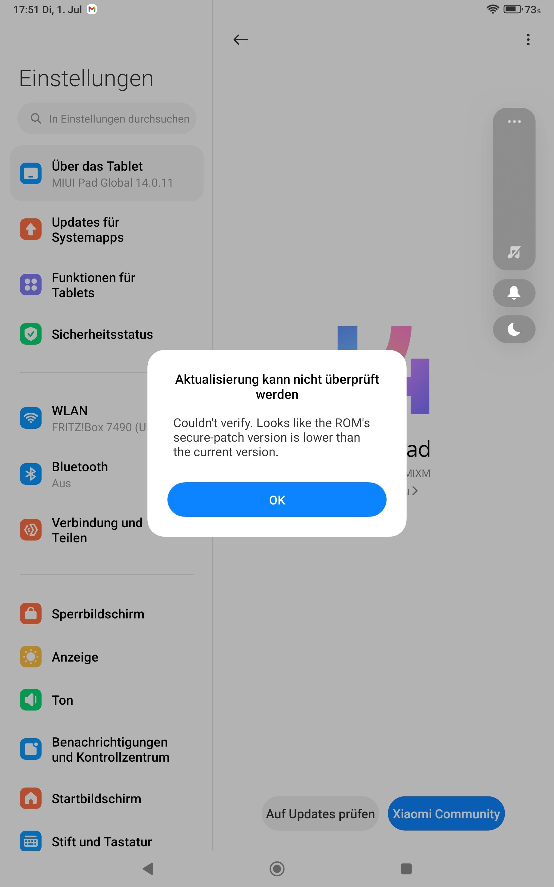

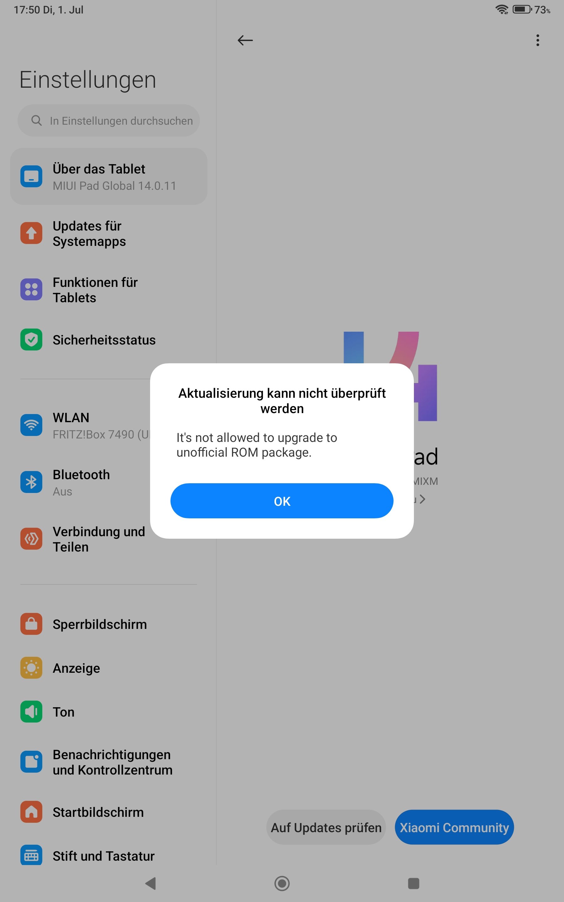

Habe ich beides ausprobiert. Leider ohne Erfolg.

Dann wird es kompliziert.
Schon mal versucht ob du das OTA Update noch mal anstoßen kannst? Einfach mal die Länderkennung von Deutschland auf Österreich stellen manchmal hilft auch indien. Das triggert manchmal den Update Server und man bekommt plötzlich wieder welche angeboten.
Gerade beides versucht. Ergebnis: "Keine Updates verfügbar"
