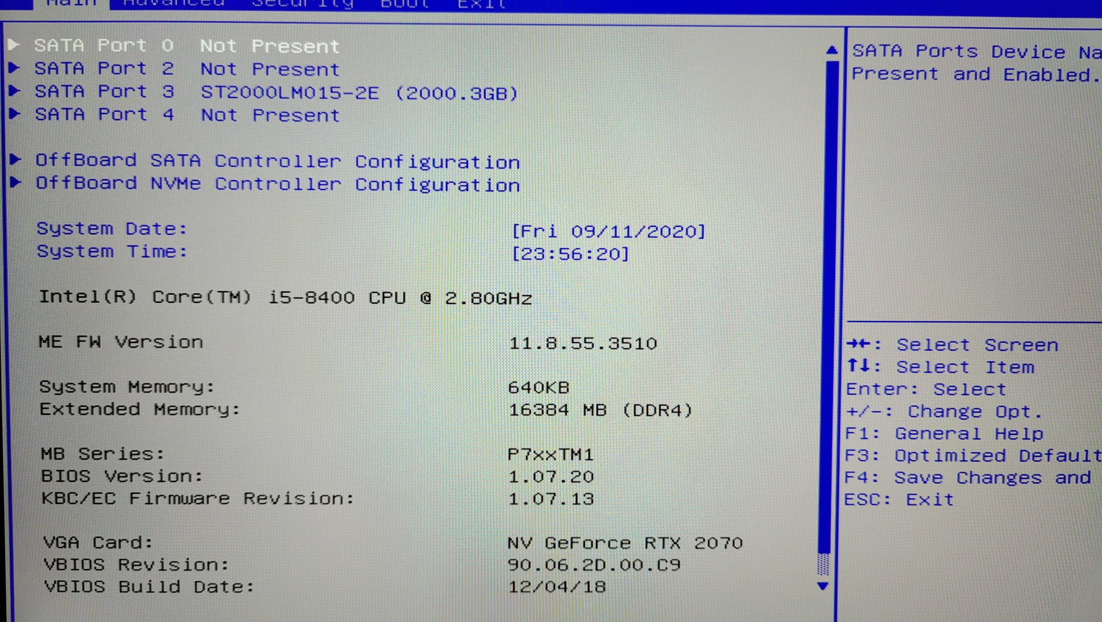

Okay.
Habe hier ja jetzt zwei liegen rollingeys. Ich schaue mal nach. Meine aber ziemlich sicher das ich das neuste von der XMG seite habe.
Grüße
