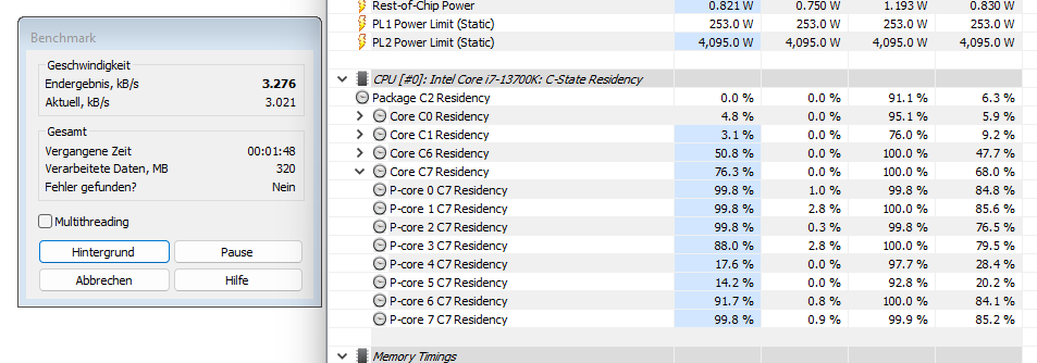

Das ist so nicht ganz richtig! Bei modernen "Race-to-Sleep" CPUs wird jeder Kern nach Möglichkeit so oft wie möglich in den maximal erlaubten Sleep State geschaltet. Schaue dir mal mit HWInfo an, wie oft bei Teillast ein Taskswitch gemacht wir und wie viel Zeit die Kerne in C1-C7 verbringen, du wirst überrascht sein.
Hier mal ein Beispiel für dich, während WinRAR gerade 100% Last auf einem Thread erzeugt.
Im vorliegenden Fall, schaltet der Windows Scheduler den Workload zwischen den zwei schnellsten Kernen hin und her und diese gehen zumindest kaum noch in den Tiefschlaf. Die anderen Kerne befinden sich aber im tiefsten Schlaf und jeder zusätzliche Task, braucht erst einmal seine Zeit.

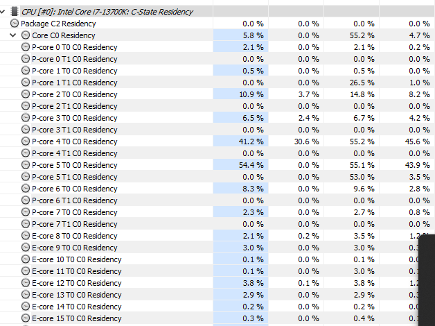

Jetzt ist ein Benchmark natürlich etwas, was die CPU richtig fördert, würdest du hier einfach ein bisschen Sound abspielen, wären selbst die "ausgelasteten" Kerne häufig im Tiefschlaf. Gleiche Geschichte von der anderen Seite betrachtet:
Wie du sehen kannst, befinden sich die zwei schnellsten Kerne jeweils zu ca. 50% im C0 State, den Rest der Zeit verbringen sie in diversen Stromsparmodis. Der Scheduler schaltet bekannterweise die Threads immer zwischen einzelnen Kernen hin und her, in der Zwischenzeit schlafen sie.
Reaktionen: Charminbaer und autopilot

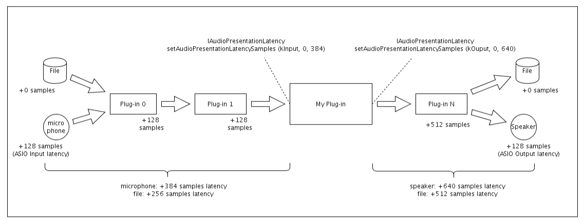

ASIO ist nur ein Treiber der zwischen den Ein- und Ausgabegeräten sitzt und auf niedrige Latenzen hin optimiert ist. Jetzt stelle dir mal vor du hast ein Keyboard am Input angeschlossen, eine Software mit diversen Plugins zur Audiobearbeitung läuft auf dem PC und der Output geht auf den Verstärker. (Livekonzert)

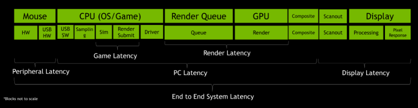

Wie in dem gezeigten Bild entstehen die Latenzen an verschiedenen Stellen. Zunächst einmal hast du eine Latenz am Input, dann müssen die Daten verarbeitet und modifiziert werden und am Ausgang hast du nochmal eine Latenz, da sammelt sich schlichtweg einiges zusammen.
EDIT: Doch noch eine Grafik gefunden.
Was sich bei einem Spiel noch in störenden Rucklern äußern würde, wenn die CPU oder die GPU irgendwo nicht nachkommt, was meist nicht wirklich wild ist wenn man nicht gerade Competitive Shooter spielt, äußert sich beim Sound in störenden Geräuschen, die dir den ganzen Track versauen können.
