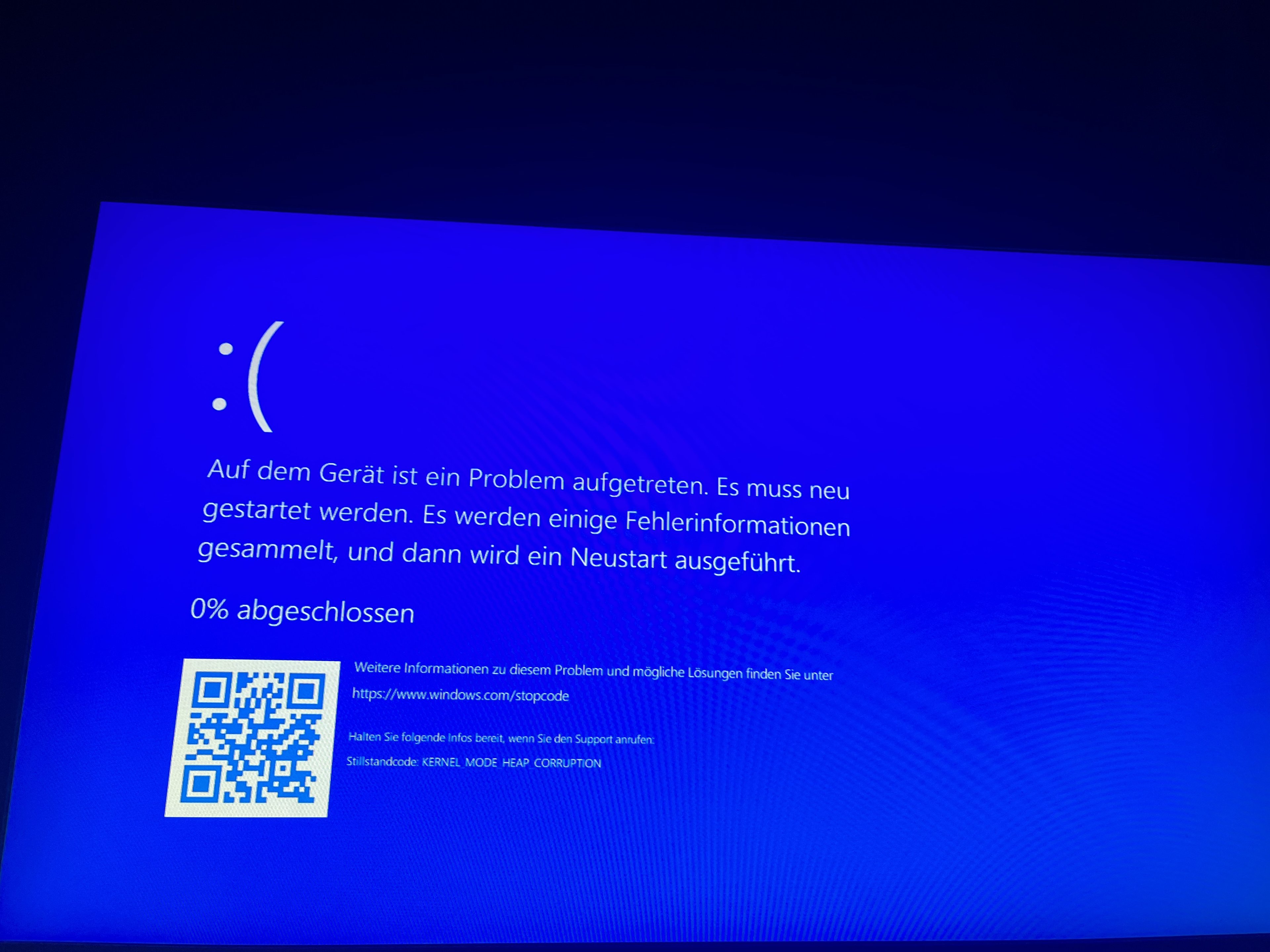

Hallo zusammen ich melde mich mit etwas in meinen Augen sehr kuriosem.
Ich habe seit gestern Abend das Problem dass spiele die ich auf der m2 gespeichert habe direkt vor dem Launch schon einen bluescreen hervorrufen.

Verwunderlich an der ganzen Sache ist gestern Mittag hatte ich diese Probleme nicht. Abends dann plötzlich aus dem nichts den ersten bluescreen und das ging dann auch so weiter. Wenn ich die spiele dann auf meine normale SSD verschiebe passiert nix, geschieht also nur auf meiner m2

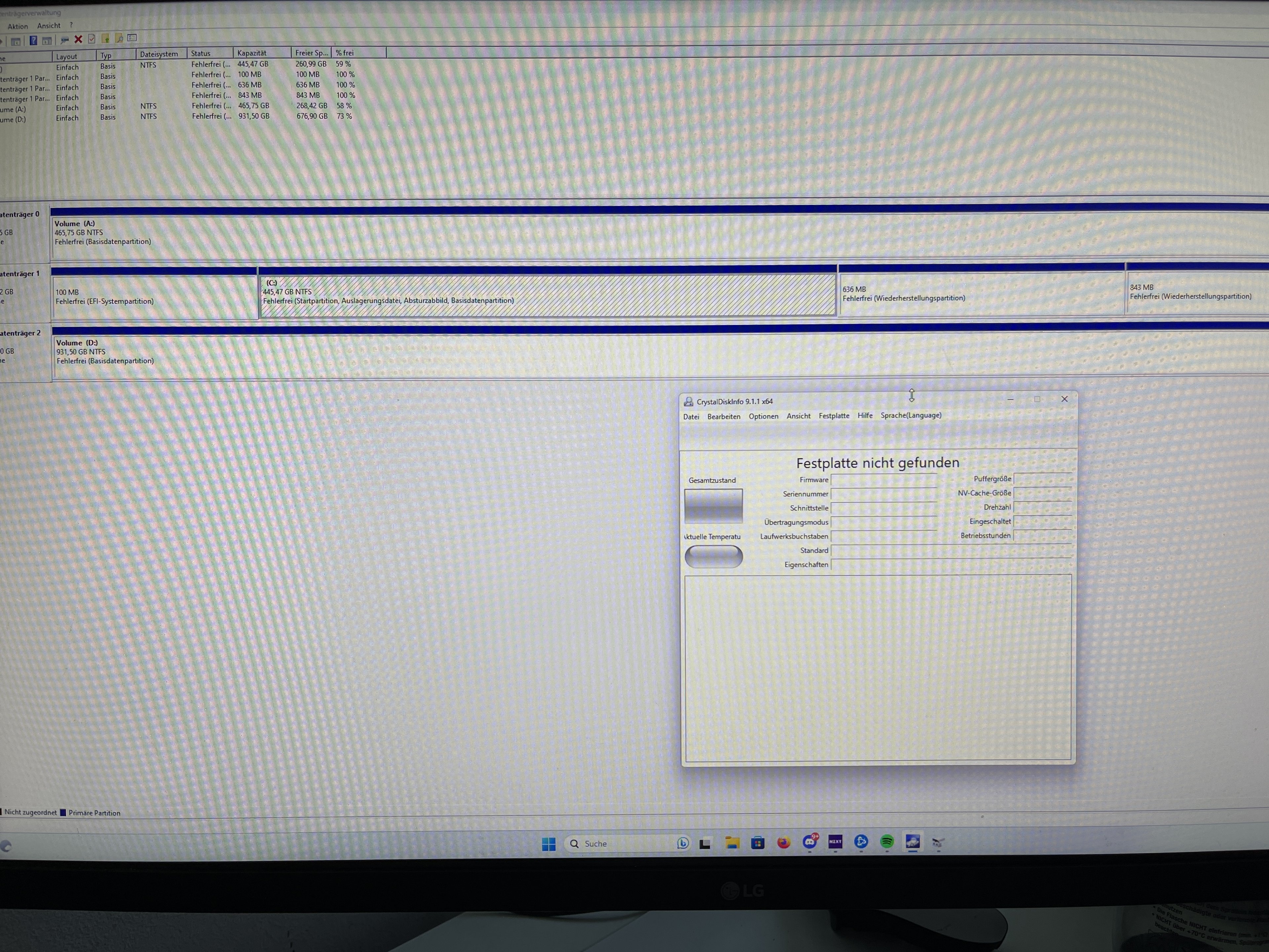

In Chrystal disk werden mir aus irgendeinem Grund keine Festplatten angezeigt hab das Programm aber ehrlichgesagt auch noch nie benutzt
Der BSOD deutet auf nicht passende GPU Treiber hin.
CDI erkennt in einen laufendem System keine Datenträger? Zeig mal Bilder! @Drelay

Anbei Bild zu CDI
Volume A:
Lass solche Spielereien. 😉
CDI:
Du hast auf die SSD geklickt?
Wie aktuell ist deren Firmware?
So nebenbei. Du weisst wie nan Bilder vom Desktop macht unter Windows?
Offensichtlich habe ich Probleme am pc und mach es deshalb am Handy sollte dennoch auch kein Problem darstellen um es zu sehen.
Warum sollte ich auf die ssd klicken das ist ein anderes Programm im Hintergrund
