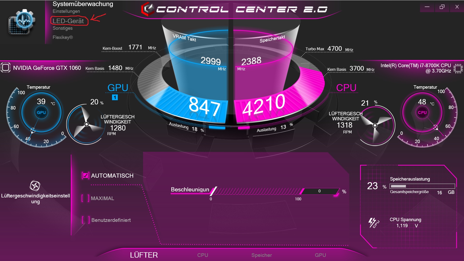

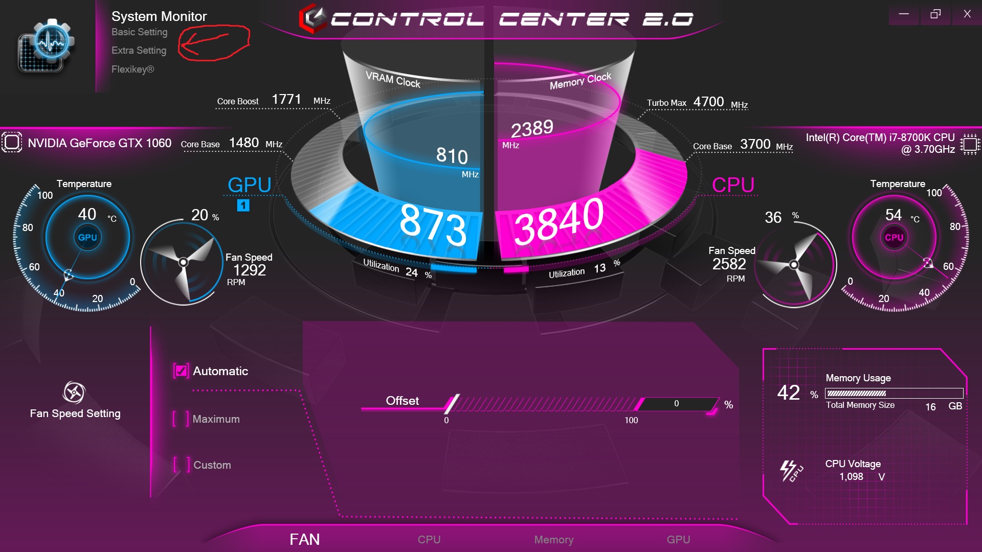

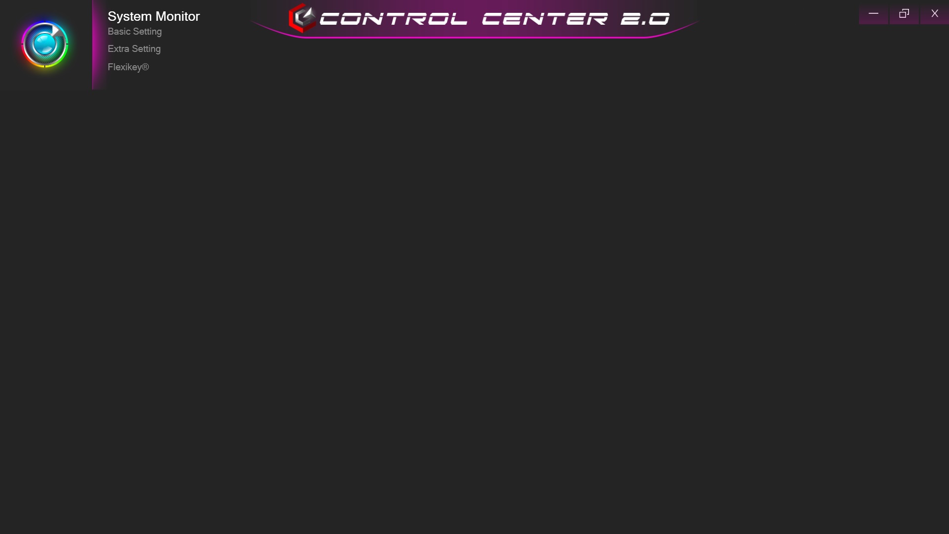

Hallo habe folgendes Problem.
Leider fehlt der Reiter im Control Center AP 2.0 bei dem man die Tastaturbeleuchtung konfigurieren kann.
siehe Bild

Hallo Thomas.
Ersmtal vielen Dank für die schnelle Rückmeldung.
Mit der alten Version des Control Centers funktioniert alles tadellos. Auch wenn ich diese nun wieder installiere.
Nur mit der neuen (zum 1. mal installiert) fehlt der Reiter. Die Fn-Shortcuts des NumPads reagieren nur wie folgt:
- Ein aus der beleuchtung (Fn + x) nur aus wird kurz eingebelendet.

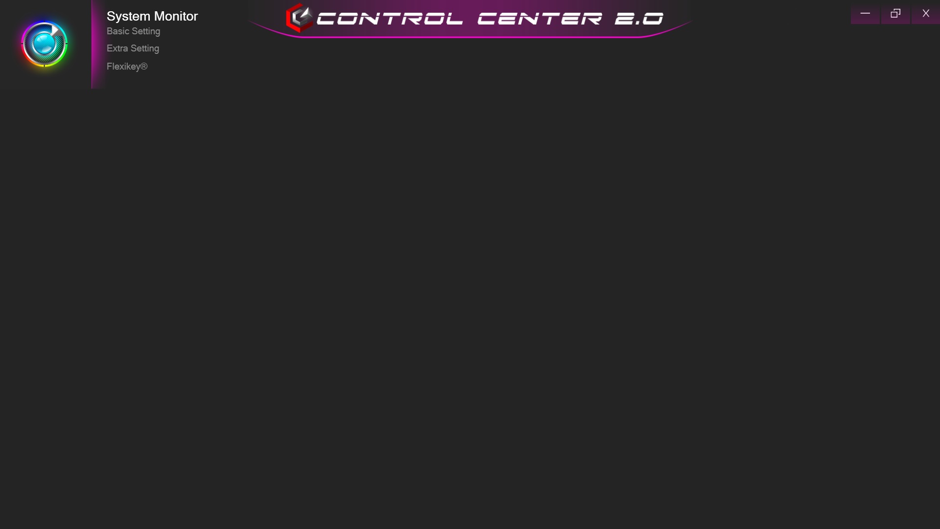

- Starten des Conrtol Centers / Beleuchtungseinstellungen (Fn + ÷) zeigt folgendes siehe Bild
cc 2.0 - 2.jpg Es ist der richtige Menüpunkt zu erkennen am Logo ganz links oben neben den Reitern. aber kann ja nix einstellen.
Alle anderen Fn-Shortcuts des NumPad reagieren nicht.
Die S/N des Laptops: NKP775TM1G07K00610
Liebe Grüße.

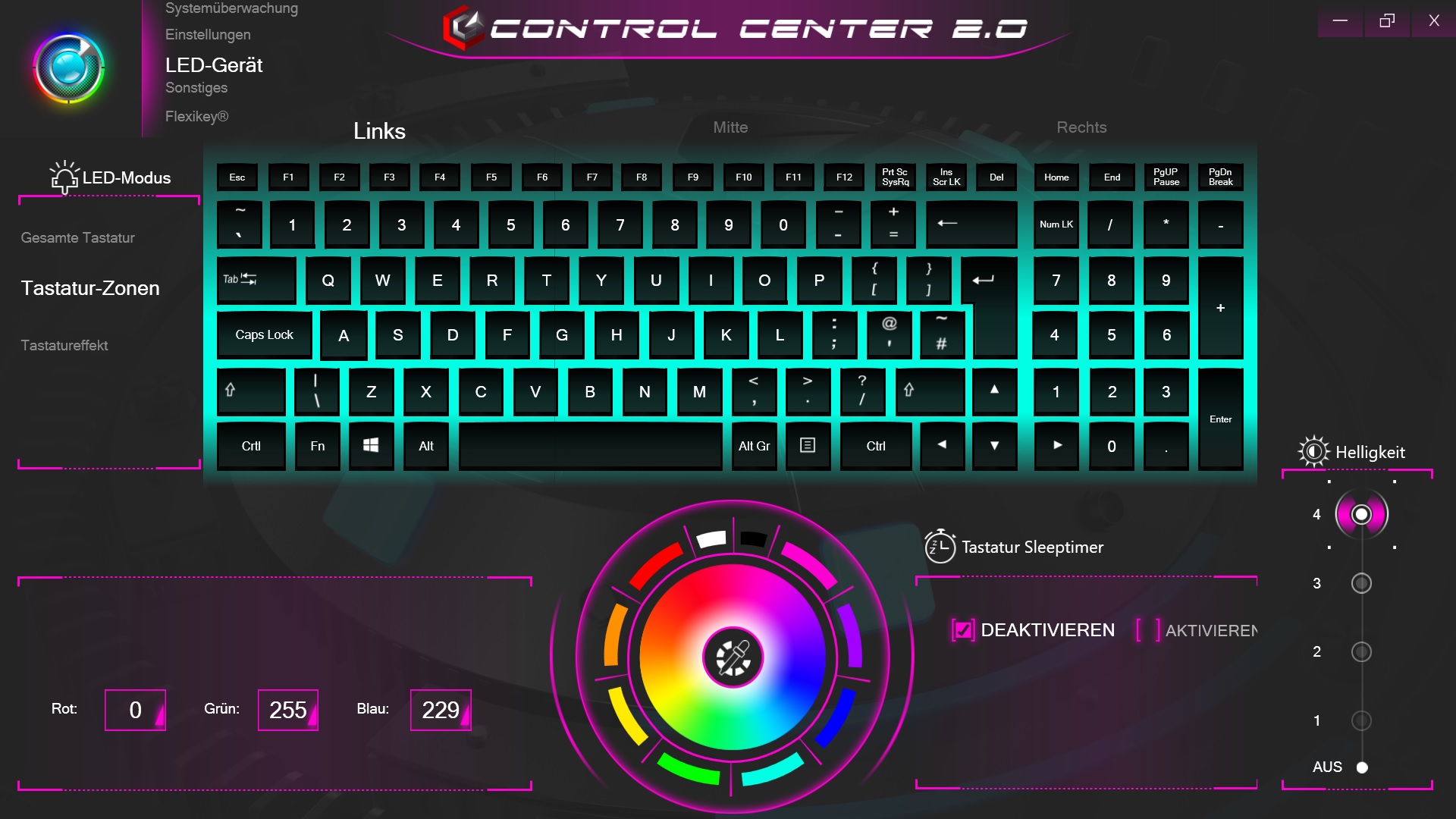

Hallo Arthur / Thomas
nun kam ich endlich dazu nochmal das ec und bios neu zu flashen.
habe es wie die anderen male zuvor auch genau nach anleitung gemacht.
und siehe da es funktioniert alles. ich hab keine ahnung was bei den versuchen zuvor falsch gelaufen ist.
siehe bilder
