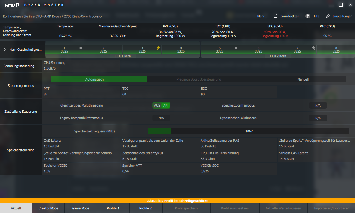

Ich habe kurz vorher mal die aktuellen AMD Chipset Treiber installiert. Hab grad mal in die ''Ryzen-Master'' Software geguckt. Hier lagen eigentlich immer alle kerne bei 2800mhz. Das hat sich verändert und auch in der Speichersteuerung stehen nun bei Speicher-VDDIO 1,08. Gibts da nen Zusammenhang?
Die DRAM Voltage ist viel zu niedrig und das ist ein manuell eingetragener Wert.
BIOS update würde sich echt empfehlen an der Stelle.
https://www.msi.com/Motherboard/X470-GAMING-PLUS/support aktuelles File entpackt auf einen USB Stick ziehen. Im BIOS zu M-Flash navigieren und der Rest ist selbsterklärend.
Danach einmal optimized defaults laden und dann kannst du wieder nur XMP aktivieren. Wenn Profil 2 nicht läuft das 1er ist auch kein Beinbruch.

Bin mal in der Ryzen Master Sofware auf eins der manuell einstellbaren Profile gegangen (Habe es nicht aktiviert) und habe das mal auf Standard zurückgesetzt (Die Voltage sollte hier eigentlich anders sein). Bevor ich jetzt einen USB Stick fertig mache diese Optionen zumindest nochmal auf default stellen?
Ausserdem steht hier die Taktfrequenz für den Speicher bei 1067 mhz.

Ich verstehe jetzt nicht ganz was du bei Ryzen Master gemacht hast oder was du damit bezwecken wolltest, aber lass das lieber erstmal.
Ryzen Master ist mehr oder weniger nur ein Abbild des UEFI. Ignorier dieses bitte vorerst, das macht es hier sonst nur komplizierter. Vielleicht geht es ja schon mit einem aktuellen UEFI.

Ich hab jetzt im Ryzen Master die Einstellungen zurückgesetzt, weil da ja alles falsch war. Hab da dann manuell die statt 1067mhz dann 2900mhz angegeben was glaube ich völliger mist war (hätte wohl die hälfte nehmen müssen). Übernehmen und Testen gedrückt, Resultat: PC fuhr nicht mehr hoch und ich kam auch nicht mehr ins BIOS. Hab also einen cmos Reset gemacht und alles läuft wieder. Bis auf der RAM. Da sind jetzt im Task Manager 8,1GB bei ''für Hardware reserviert''. Also 16GB gesamt, von denen 8 reserviert sind.
Schmeiß Ryzen Master wieder runter und ab da richtest du dich entweder an die Vorschläge oder nennst uns konkret was dir daran nicht passt.
Das war schon geschehen bevor hier vom ryzen Master abgeraten wurde.
das mit den RAM Riegeln hat sich erledigt. Ryzen Software ist runter. Ich meld mich nach dem bios update ggf
Mach ein UEFI Update und wenn das nicht hilft, dann die RAM Spannung auf 1,4V. Dann kann man weiter sehen. Der Ryzen Master ist für dein aktuelles Problem komplett egal.
