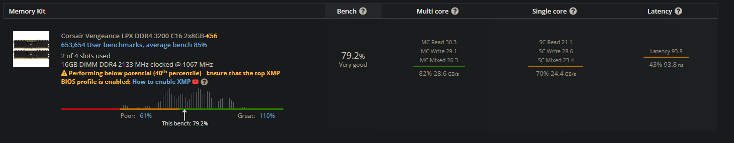

Hi 🖐, wie schon gesagt hab ich XMP Profil 2 (3200Mhz) im BIOS aktiviert und erhalte zumindest im userbenchmark keine nennenswerte Änderung (XMP zu enablen wird auch weiterhin vorgeschlagen). Kann ich mit irgendeiner Software die aktuelle Frequenz tracken um davon einen Screenshot hochzuladen? Bei DRAM frequenzy hab ich bisher [Auto] drin.

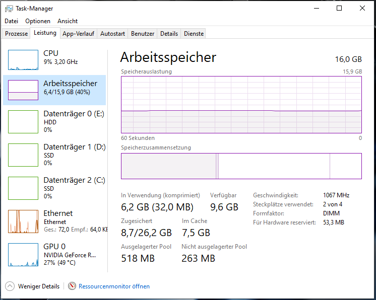

Mal im Taskmanager schauen.

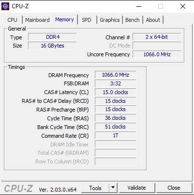

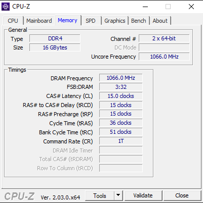

Was zeigt CPU-Z (Reiter Memory) an?
Userfailmark ist ziemlicher MĂŒll, aber XMP scheint derzeit nicht aktiv, aufgrund der angezeigten 2133.

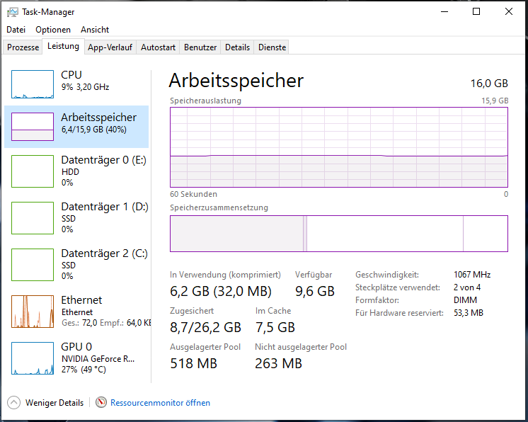

6. Im Task Manager stehen weiterhin 1067 Mhz.

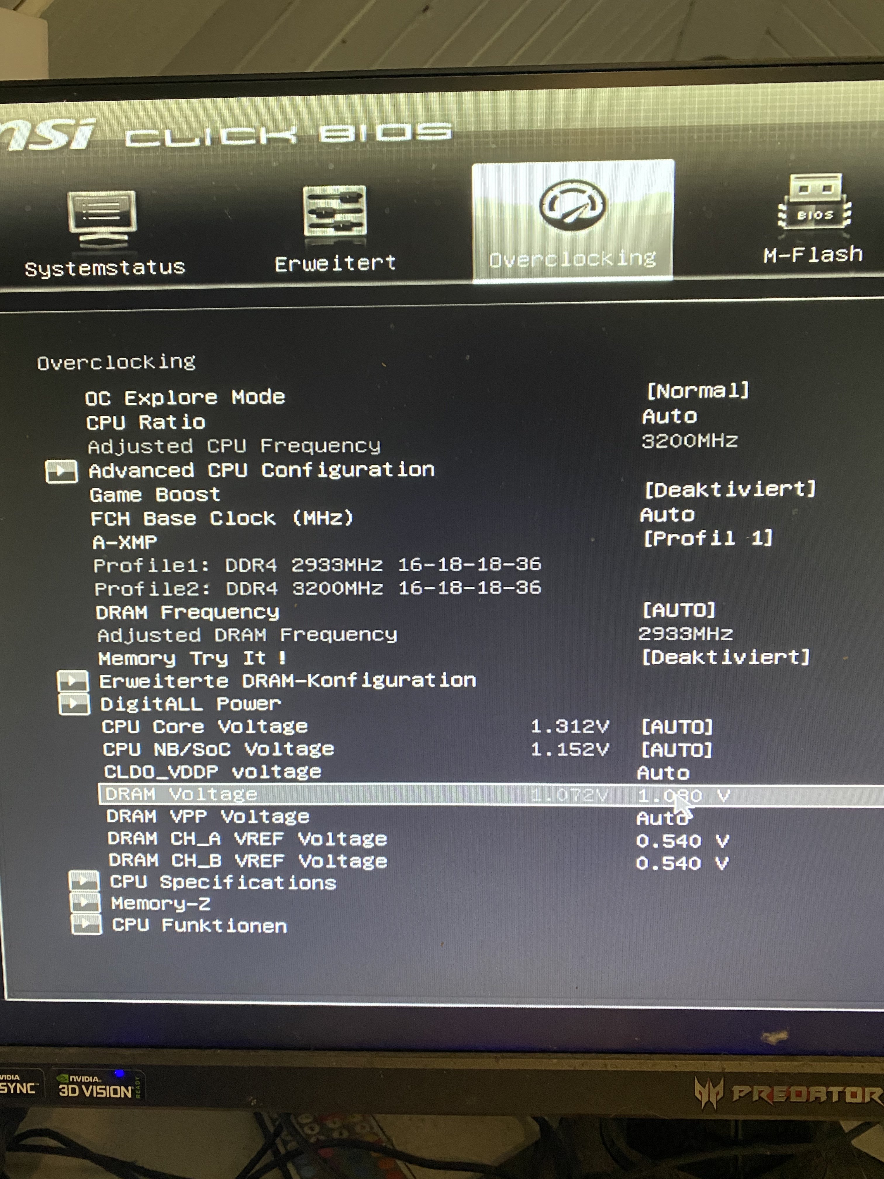

Habe jetzt Xmp Profil 1 (2933mhz) ausgewÀhlt und DRAM FREQ auf [Auto] gestellt (wurde direkt ebenfalls auf 2933mhz gestellt.
Save und Neustart.
Boot lief einwandfrei.
Im Task Manager jedoch immernoch 1067mhz
Hab mal ein Bild angehangen. So hab ich das BIOS verlassen.

heyimpinky schrieb:
Save und Neustart.
Nene, wenn die Geschwindigkeit unverĂ€ndert ist, dann wurde XMP auch nicht erfolgreicht aktiviert. Dann wird er beim booten einen Resetz durchfĂŒhren.
Hast du da an der DRAM Voltage gefuchtelt?
Wie aktuell ist eig. das BIOS? Entweder das zuerst aktualisieren oder zumindest sonst mit einem reset anfangen.
