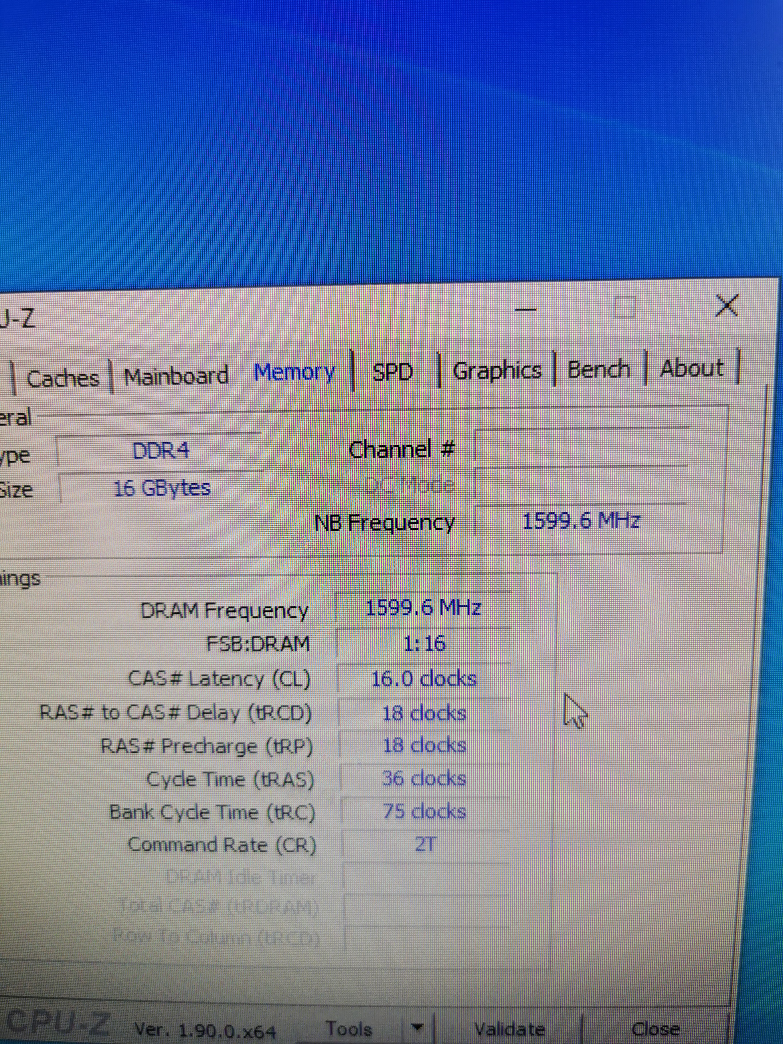

So mein PC funktioniert wieder mit beiden RAM riegel yeah! Jetzt habe ich auch xmp 2 aktiviert und die Spannung auf 1.360 v gestellt. Habe den jetzt 10 Minuten im Betrieb und er stürzt nicht ab aber laut CPU z kommen nur 1599,6 MHz an statt 3200 :s ist das normal?
Dualchannel macht dann 3200 MHz drauß ! ;)
Mal wieder so ein absoluter Quatsch.
Dual-Channel hat damit überhaupt nichts zu tun.
Du hast DDR-Speicher. Das bedeutet doppelte Datenrate.
1600MHz ist der echte Takt. Da aber bei jedem Takt zwei Datenpakete geschickt werden können, ergibt sich daraus DDR4-3200.
Also alles richtig.
