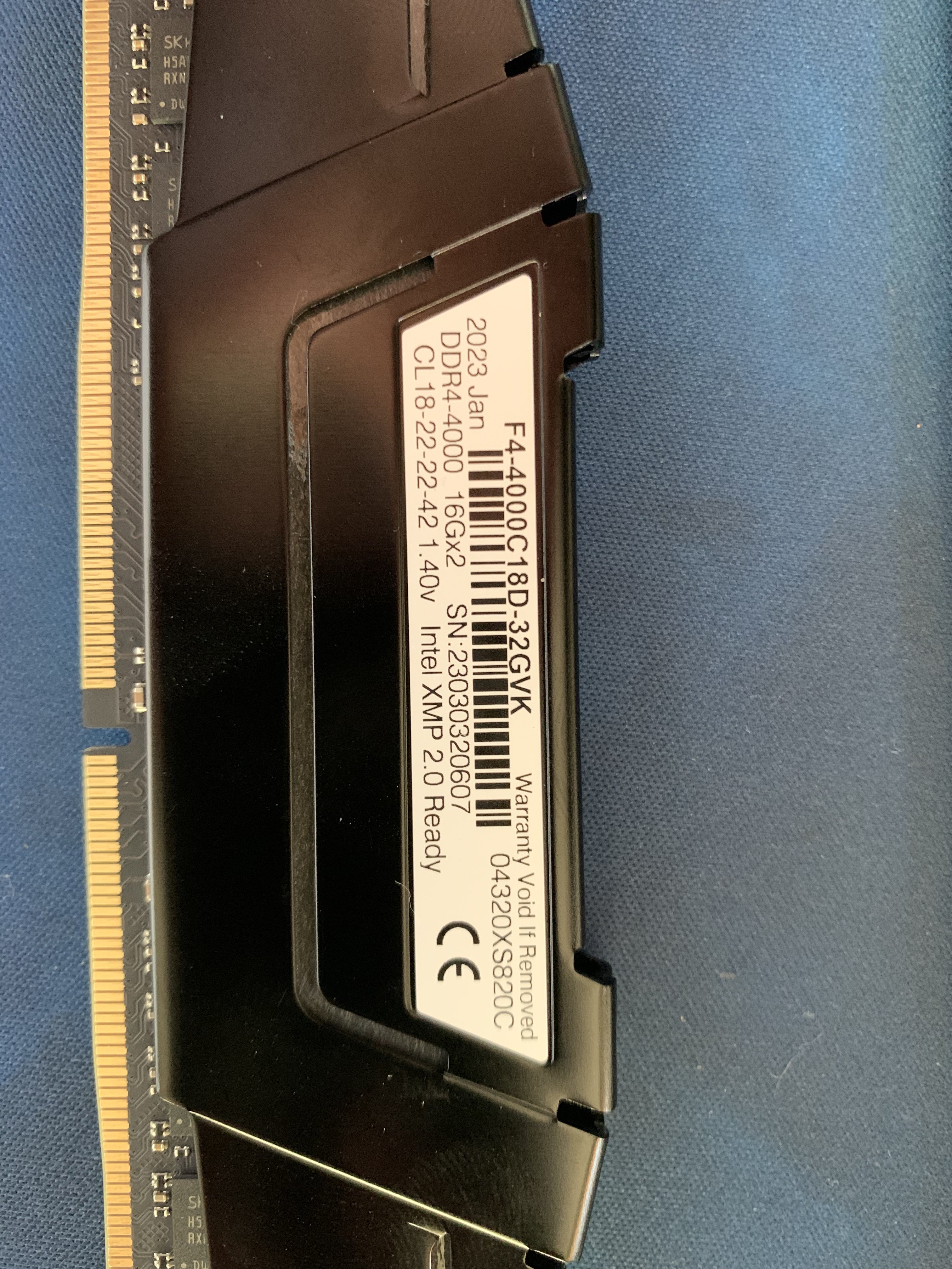

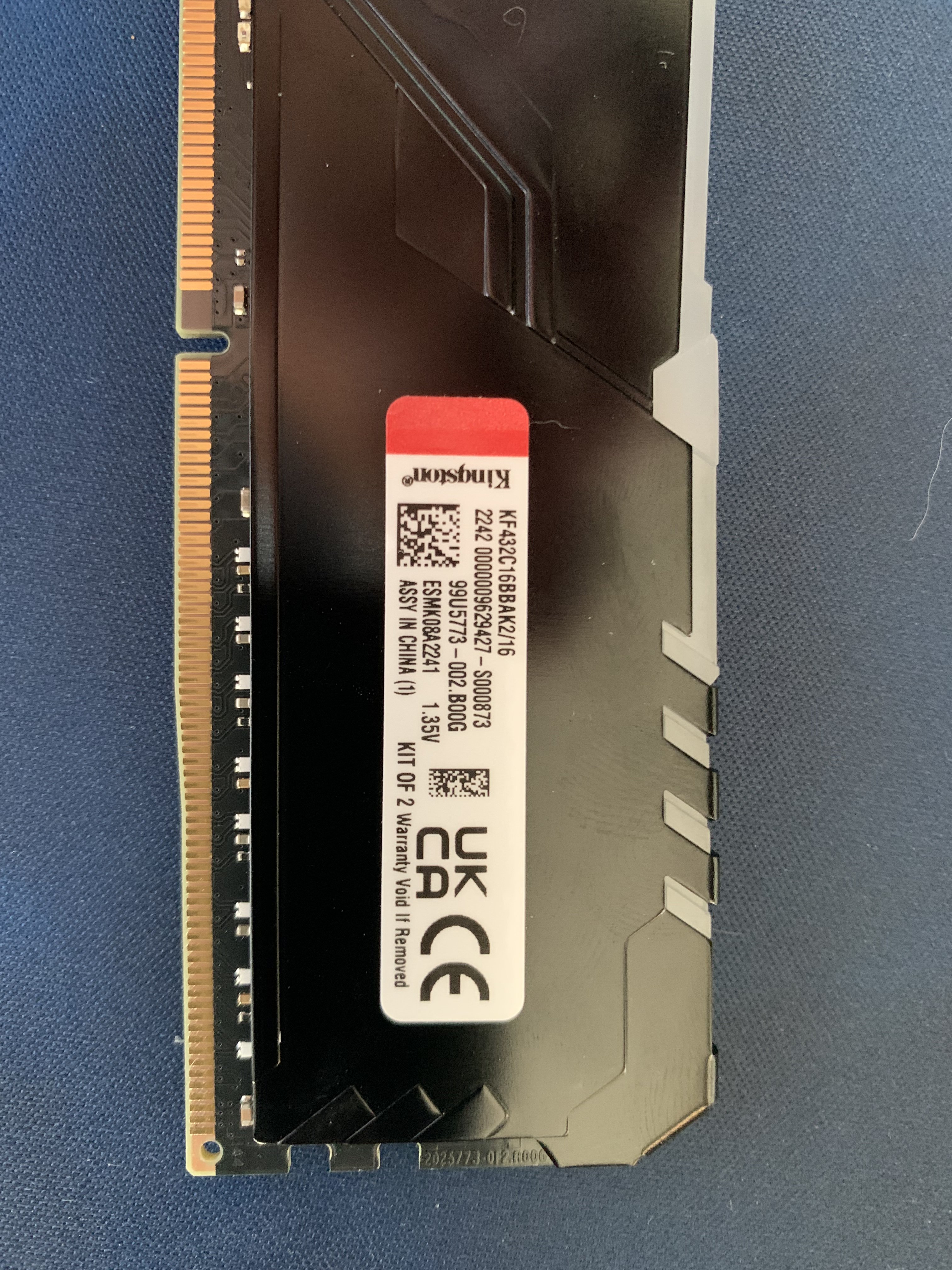

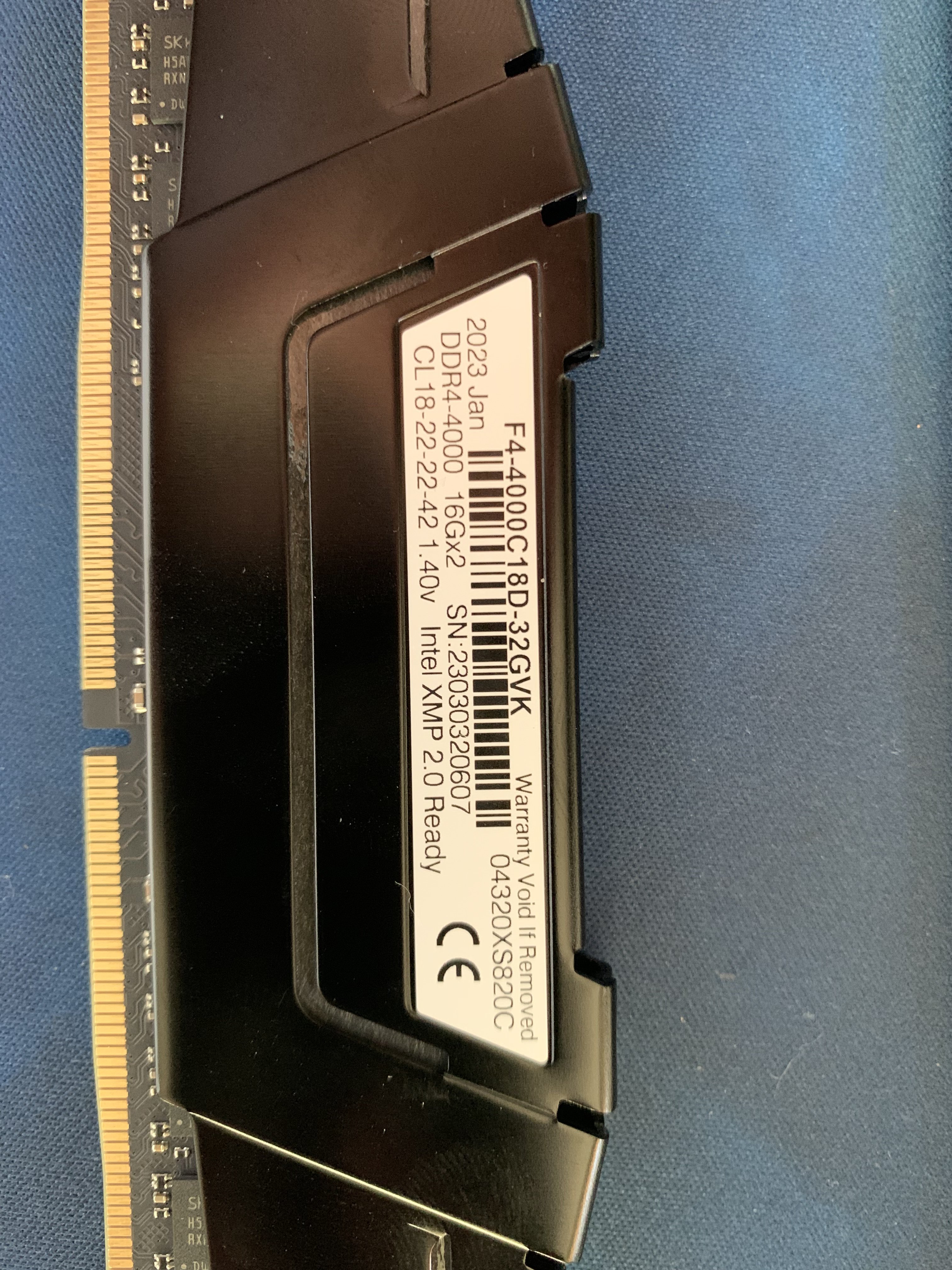

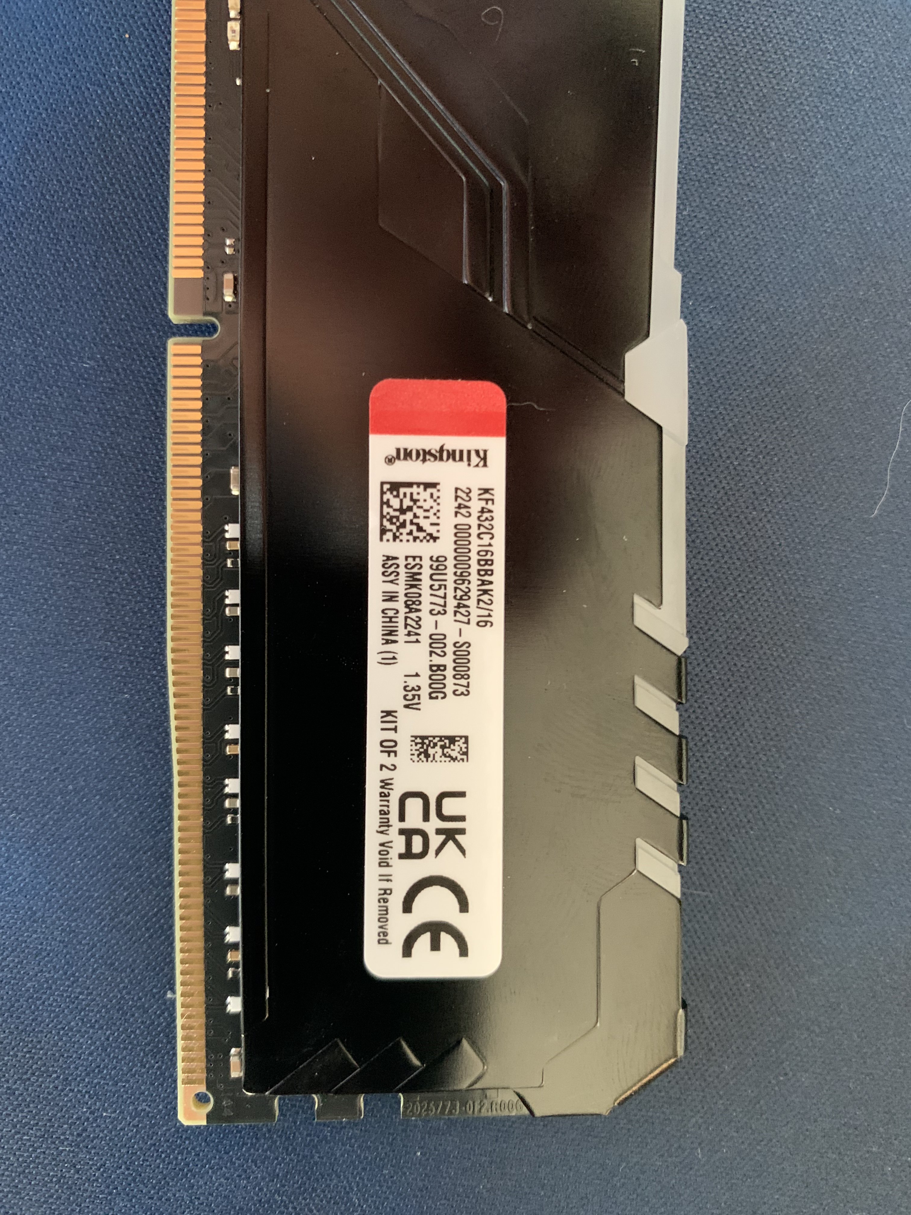

Hier noch beide Ram kits.
Die Gskills sind Samsung B-Dies und die Crucial sind Microns

Die G.Skill F4-4000C18D-32GVK sind nicht getestet/freigegeben für dein Mainboard :
32GB G.Skill RipJaws V schwarz DDR4-4000 DIMM CL18 Dual Kit
Die 8er Riegel F4-4000C18D-16GVK wären freigegen/getestet für dein Board
Ripjaws V DDR4-4000 CL18-22-22-42 1.35V 16GB (2x8GB)
auf HWLUXX gibts eine gute Samsung B-dies Liste kannst selber einmal nachschauen....🙄
