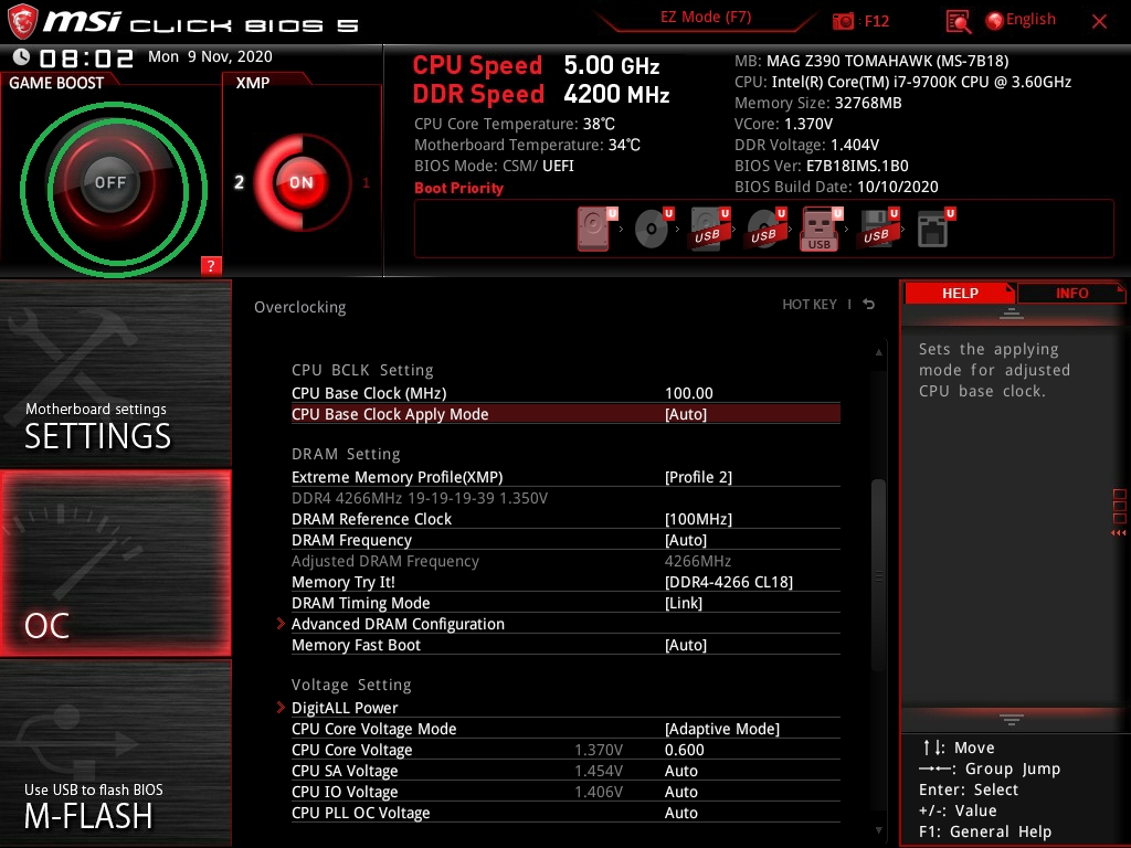

Das gleiche Problem habe ich wenn ich bei meinem MSI board das Bios zurücksetzte (Die Lüfter rasen auf 100%)
wenn ich im Bios den "Game Boost" Button einmal aktiviere und direkt danach deaktiviere dann laufen die Lüfter wieder Normal. Kein Plan warum, das kann ich nicht erklären - aber vieleicht funktioniert es auch bei dir
Mit deiner Version hatte ich keine Probleme, habe die schwarz weiße, werde morgen gucken ob ich mit dem Lüfter doch irgendwie glück habe und sonst setze ich es zurück.
