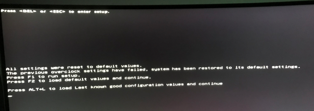

Sobald ich das XMP-Profil lade (was vorher natürlich einwandfrei mit einem Klick funktionierte) bekomme ich folgende Meldung und der Rechner startet sich neu:
Nach laden der Standardkonfig, also ohne XMP fährt der Rechner problemlos hoch.

Hallo, schon mal danke für die Antworten. Ich habe über das delid-die mate 2 von der 8auer geköpft, was auch gut von der Hand ging. Das xmp-profil lädt 3200 MHz, 2666 MHz versuche ich gleich mal testweise, schon mal danke.
Der erste Versuch mit den 2666 MHz ging schief, wieder das gleiche Bild, s.o.
