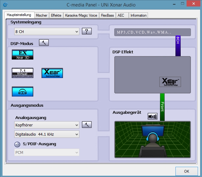

Ich werde nicht ganz schlau aus den Unified Treibereinstellungen meiner Xonar DG.
Einmal möchte ich die "richtigen" Einstellungen für Counterstrike finden, dann einmal die "richtigen" zum Musikhören.
Siehe Bild - was sollte ich da am besten einstellen?

Welches Headset bzw. Kopfhörer nutzt du an der Xonar DG?
Ansonsten mal meine Einstellungen:
  • Eingang auf 2 Channel setzten
  • DSP-Settings --> alles deaktivieren
  • Ausgang, passt
  • 32 Ohm setzten oder mehr je nach KH
  • (FlexBass habe ich persönlich auf 103 Hz) - Ist jedem selbst überlassen, ansonsten einfach Defaultwerte lassen
Selbst nutze ich ein Superlux HD681 und ein HD681evo und bin den genannten Einstellungen ganz zufrieden, wobei man natürlich für jedes "Genre" selbst noch EQ-Settings anlegen kann, wenn man mag, damit musst du dich aber selbst beschäftigen, da ich ja nicht das gleiche "höre" wie du.
Für Musik:
2 CH, 44.1 KHz, alle Effekte aus
Für Counter-Strike:
8 CH, Dolby Headphone AN, der Rest ist egal.
Aber jetzt noch ganz wichtig: In Counter-Strike musst du dann die Soundoptionen auch noch so einstellen, als ob du ein echtes 7.1 System hättest. Sonst gibt Counter-Strike nur 2 Kanäle aus, und Dolby Headphone läuft ist leere. Dolby Headphone ist ja gerade so etwas wie ein "virtuelles 7.1 System".
Alternative für Counter-Strike:
2 CH, Dolby Headphone AUS, aber dafür in Counter-Strike auf Kopfhörer / 2 Kanäle umstellen. Dann ist zwar das Surround Feeling weg, aber vielleicht gefällt dir das ja besser (ist letztlich Geschmackssache)
Also mit Dolby Headphone hört sich Teamspeak auf jeden Fall sehr hallig an...

Kann ich die 8 Channels auch ohne Dolby Headphone anhaben und dann ingame auf Kopfhörer-Einstellung lassen?
Was bringen mir EX Xear 3D und Xear Sorround Max?
