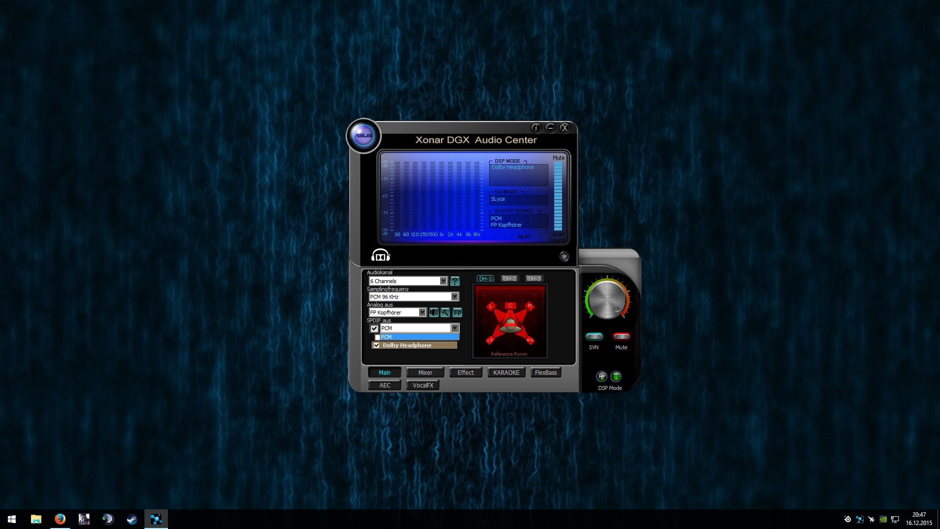

Hallo Leute,

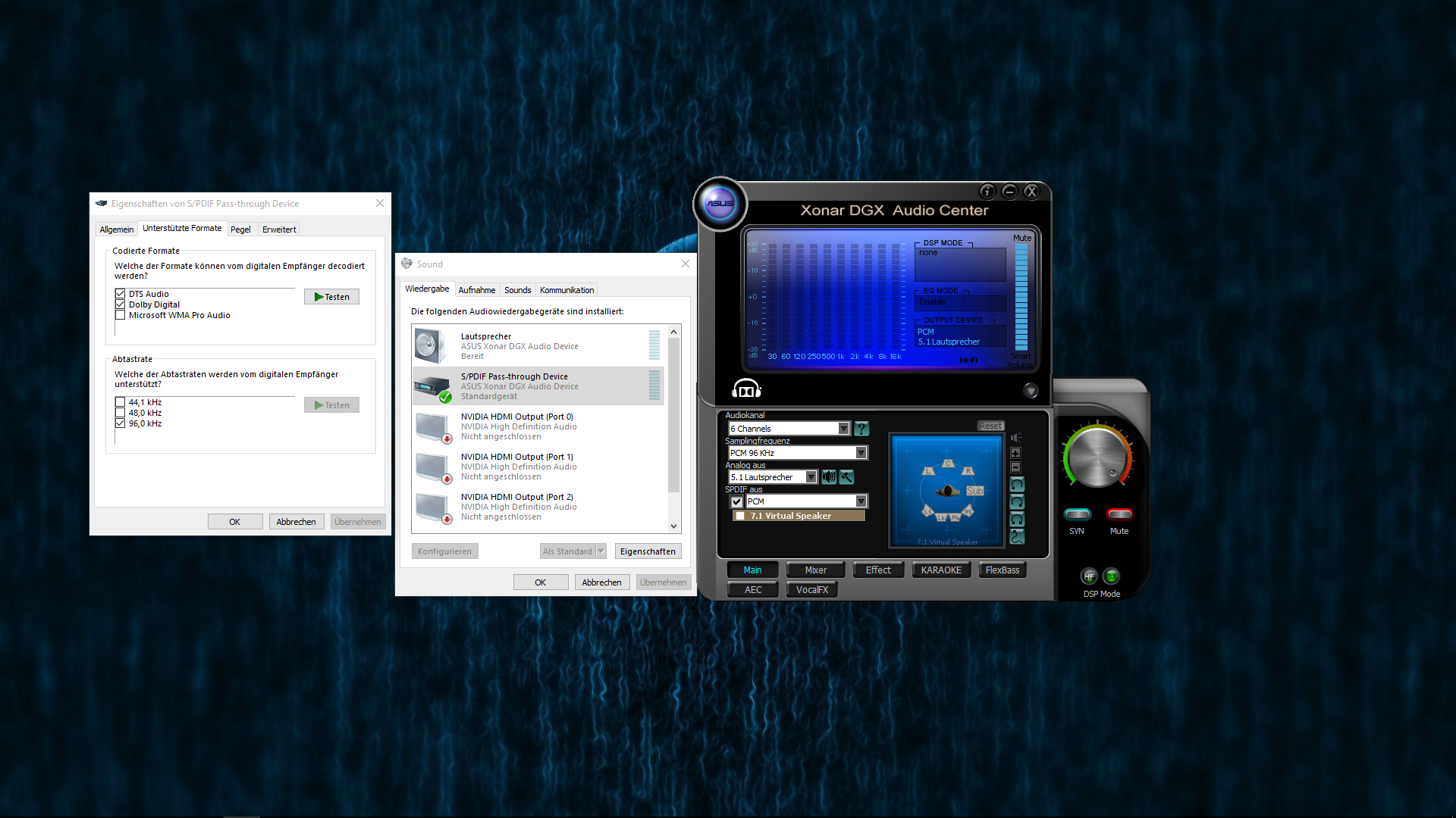

Ich hab ein Problem um zwar, kann ich nur PCM im Treiber meiner Xonar DGX einstellen und damit bekomme ich kein 5.1 hin.
Wenn ich nun aber den Test mache von "Eigenschaten von S/PDIF pass-through Device" klapps wunderbar nur bei Flimen nicht oder Demotests die 5.1 unterstützen.
Ich hab den Treiber auch schon neu installiert aber ohne erfolg.
Bin für jede Hilfe dankbar .
MFG Sascha

über TOSLINK müssen die Signale decodiert werden, spricht über einen Receiver. Das was Du hast ist ja nur ein "Pass-Through" mit den von Dir unterstützen vormaten, aber die Signale müssen ja erstmal aufbereitet werden und das geht nur über einen externen Receiver.

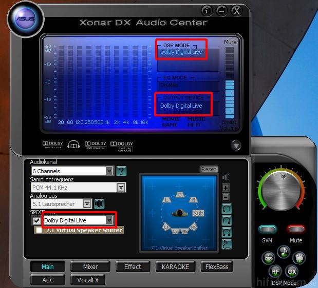

Schau hier steht das sogar in Deinem Screenshot :)
Slyce187 schrieb:
Hallo Leute, [...]
MFG Sascha
Hallo Sascha, deine Einstellung ist falsch. Erstmal. Aktiviere in den Windows Optionen bitte ALLE Abstastraten so das immer das verwendet wird was deine jeweilige Quelle wirklich hat anstatt das die Soundkarte das immer vor der Ausgabe umrechnen muss. CD-Musik nutzt 44,1 kHz. Diverse Sonstige Digitale Musik kann von 44,1 über 48 bis 96 kHz variieren und Filme nutzen in der Regel immer 48 kHz.
Der Asus Treiber muss VOLL installiert worden sein damit auch der Dolby Digital Live & DTS Connect Treiber installiert wurde. In einer Angepassten Installation werden die 2 in der Regel weg gelassen und nur der reine Windows Treiber + das Konfigurationsfenster (Control Panel) installiert. Dies kannst du in der Systemsteuerung\Programme\Programme und Features nachsehen. Da diese 2 Treiber wie andere Programme/Spiele dort auch aufgelistet werden.
Dann musst du im Asus Treiber auswählen ob die Soundkarte den Ton mit Hilfe des Dolby Digital Live oder DTS Connect Encoders ausgeben soll. In dem du "neben" dem Haken für die Aktivierung der S/PDIF Ausgabe dies in dem Pull Down Menü auswählen tust.
Du kannst nicht beides gleichzeitig auswählen weil S/PDIF technisch nur komprimierten MEHRKANAL Ton ausgeben kann. Das PCM Signal wird dagegen immer unkomprimiert als 2.0 ausgegeben. Deswegen musst du auswählen welcher Encoder verwendet wird. Denn erst wenn einer der beiden das Signal vor der Ausgabe in Dolby Digital oder DTS encodiert wird dein AVR dieses Codierte Signal erkennen und entsprechend anzeigen/decodieren.

@Gamefaq Der Asus Treiber muss VOLL installiert, ich konnte bei der installation nur HD Audio oder AC'97 Audio wählen, habe den HD Audio genommen.
Ich hab nun nochmal angeguck habs nun mal so eingestellt jetzt läufts über die boxen mit 5.1 wunderbar :freak:
Aber bei PCM kann ich nur PCM auswählen
Und wenn ich zb. ein Film anmachen, krachs am Anfang, ob das so gesund für die Lautsprecher ist?
Ich weiß ja nit

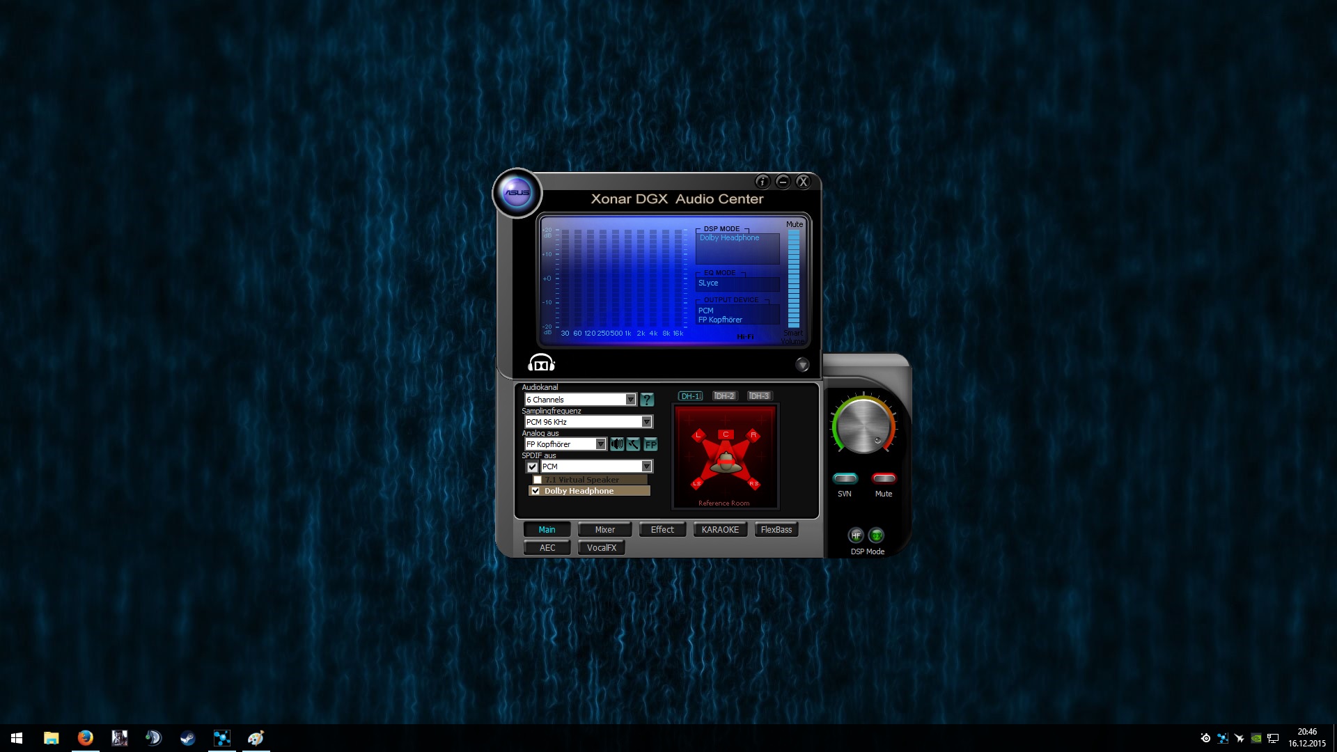

Du hast auf deinen Bildern aktuell einen Kopfhörer drin. Zieh den mal raus. Und achte darauf das der S/PDIF der Standard in Windows ist als Ausgabe, nicht die analogen Lautsprecher an der Soundkarte selbst.

Kannst du die beiden nicht auswählen ind em Pull Down Menü so ist bei dir das Dolby Digital Live & DTS Connect Paket im Asus Treiber Installer nicht dabei oder nicht installiert worden. Wie gesagt ob diese beiden Encoder installiert sind kannst du in der Systemsteuerung unter Installierte Programme nach sehen. Ohne einen von beiden geht das ganze nicht.
Hab mich mal ein bisschen zur DGX belesen. Du brauchst das gar nicht weiter versuchen. Es geht nicht!
Sorry das ich dich da etwas in die Irre geführt habe aber ich hab da auch den kleinen aber feinen Unterschied nicht bemerkt.
Wie immer heißt es das Kleingedruckte aka Augen auf beim Lesen der Produktbeschreibung...
Die DGX (PCIe *) oder DG (PCI *) hat KEINE Dolby Digital Live oder DTS Connect Ausgabe über den S/PDIF Ausgang. Sie bietet nur Dolby Headphone für Kopfhörer.
Die DSX (PCIe *) oder DS (PCI *) bietet DTS Connect über den S/PDIF Ausgang.
Die DX (PCIe *) oder D1 (PCI *) bietet Dolby Digital Live über den S/PDIF Ausgang.
(* = Verwendete/r Schnittstelle/Anschluss auf dem Mainboard)
Die seit Jahren verkaufte Version der Xonar D1 bzw. DX hat anstatt DTS Connect , Dolby Digital Live und nur das! Davon stammt auch der Screenshot von mir oben. Zu Erkennen ist dieser Unterschied am Namen des Typs der Soundkarte im Control Panel oben und an den unterschiedlichen Logos dort im oberen Bereich wo mehrere Dolby Digital Logos unter der Anzeige sind.
Die aktuellen DS(X) Versionen haben stattdessen ein DTS Logo!
Die aktuellen DG(X) haben nur das Dolby Headphone Logo für Kopfhörer(siehe deine Bilder) und daher auch der günstigste Preis!
