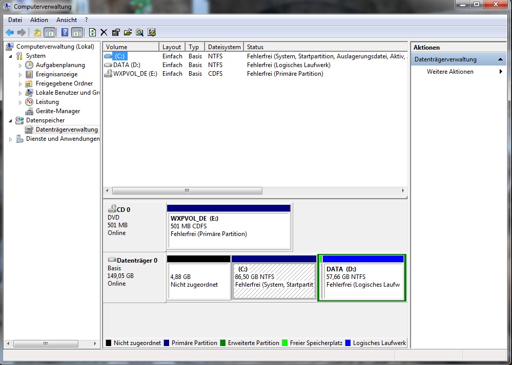

Das Formatieren wollte ich eigentlich vermeiden. Es muß doch ne Lösung dazu geben. Ich denke mal er sucht die Hal.dll auf der falschen Partition und findet nur die von Win7.
Meinst es hat was mit dem Partitionsformat zu tun?

Gemäß des Bildes hat deine Platte 3 Partitionen.
Auf Partition mit LW Buchstabe C: befindet sich wohl Windows 7, es ist ACTIVE markiert und auch die Startpartition. (zu erkennen an der Bezeichnung SYSTEM).
Auf der Partition mit LW Buchstabe D: (Daten) befindet sich was ?
Es ist als logisches Laufwerk gekennzeichnet. Darauf sollten KEINE Installationen durchgeführt werden !
Windows XP sollte wie Windows 7 auf eine primäre Partition.
Wohin soll Windows XP ? Bisher ist keine primäre Partition mehr vorhanden.
Also auf D: soll XP rauf und im Moment sind da auch die kopierten Dateien von XP drauf. Die er bis zum Neustart kopiert hat.
Dein Problem ist das logische Laufwerk ... in einer erweiterten Partition.
Lösche zuerst das logische Laufwerk D: und die erweiterte Partition über die Datenträgerverwaltung von Windows 7.
Erstelle aus dem freigewordenenen Speicherplatz eine neue primäre Partition (einfaches Laufwerk).
Setze dann über die Eingabeaufforderung der Windows 7 Setup DVD mit DISKPART die eben erstellte Partition ACTIV !
Oder benutze dazu UBUNTU oder PARTED MAGIC.
Installiere dann XP auf die nun ACTIV (BOOT flag unter LINUX) markierte primäre Partition.
Läuft XP einwandfrei (2 Probestarts), markiere die Windows 7 Partition wieder auf ACTIVE.
Lege die Windows 7 Setup DVD ein und starte das System davon ...
Führe die automatische Bootreparatur aus und lasse sie 3 mal durchlaufen ...
oder gehe nach Löschung des logischen Laufwerks und Erstellung einer primären Partition für Windows XP genau nach dieser Anleitung vor ... arbeite also mit verstecken der Windows 7 Partition, wenn XP installiert wird ...
Viele Grüße
ok versuch ich mal. Meld mich dann. Vielen Dank schon mal.
Cool, hat alles funktioniert. Kleine Ursache Große Wirkung :)
