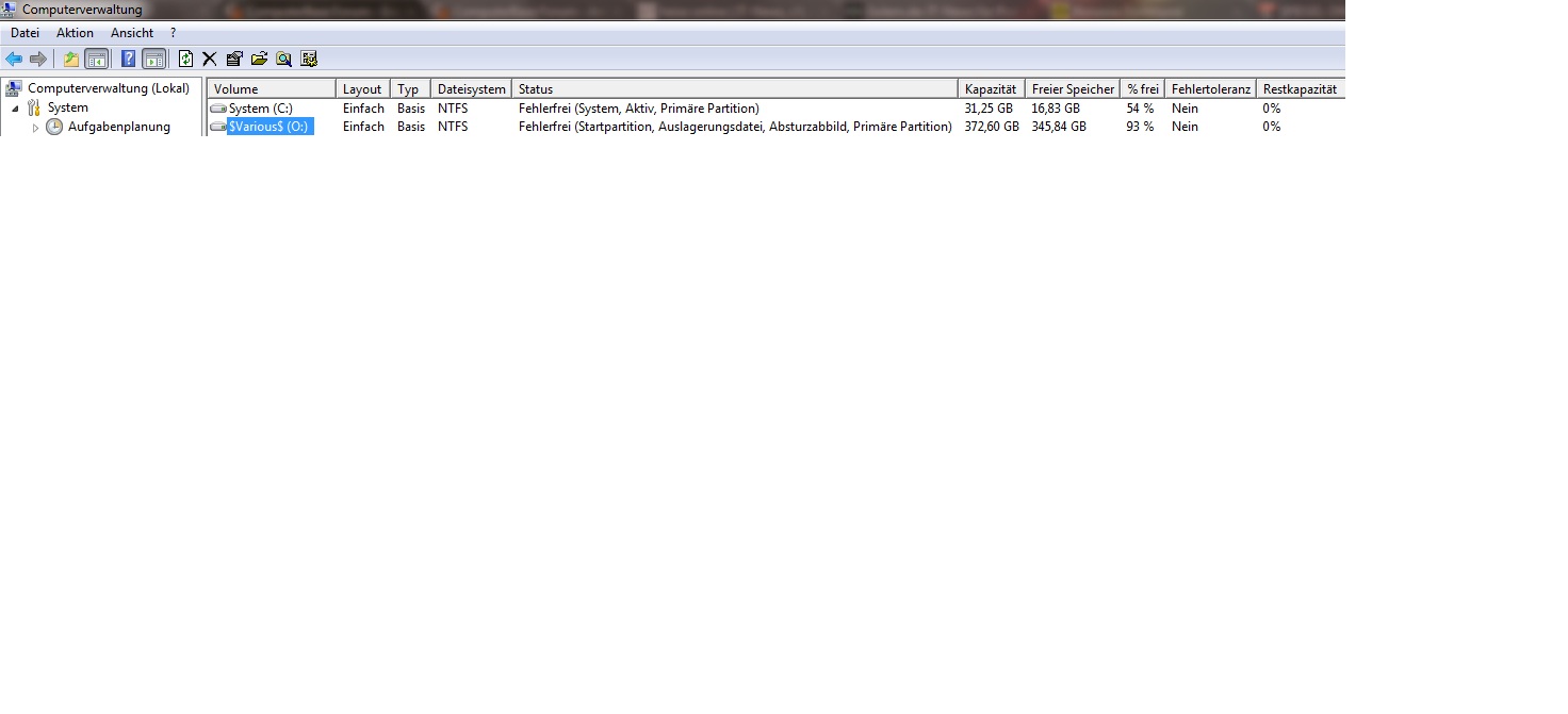

So, endlich der Screen:
OK, der Bootloader sitzt auf der C: Partition , weil ACTIVE und als SYSTEM gekennzeichnet.
Die Kennzeichnung als STARTPARTITION besitzt D: , diese aber nicht zum BOOTEN verwendet wird.
Der Eintrag ist eher verwirrend.
Wenn du C: abklemmst, wird du mit D: nicht starten können.
Sitzt die Windows 7 Partition auf der D: kommst du ohne die automatische Bootreparatur nicht weiter.
Dazu müßte als erstes einmal, die Windows 7 Partition auf D: als ACTIVE markiert werden.
Das kannst du über die Datenträgerverwaltung vornehmen.
(Rechtsklick auf die Windows 7 Partition und als ACTIVE markieren auswählen).

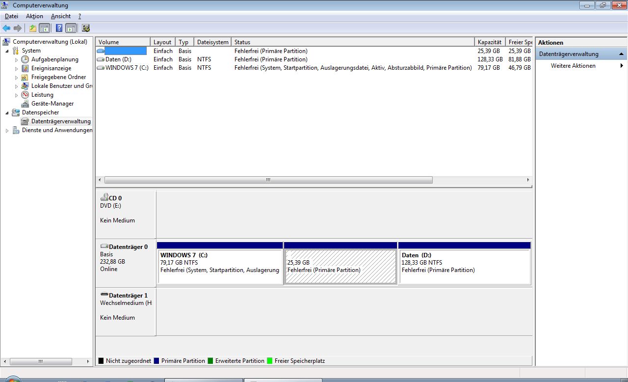

So, hier dann auch mal mein Screenshot. Hoffe, das ist das, was ihr braucht.
Wie schon erwähnt ist der Easy BCD unter XP installiert worden, unter WIN7 hab ich darauf keinen Zugriff.
btw., die ~25 GB Partition müsste, soweit ich mich erinnere, Überbleibsel der Original Vista Installation sein. Möglich, das die für die Systemwiederherstellung Mittels Recovery-DVD war!? Die müsste doch eigentlich weg können, oder?
Thx.
PS: Ach ja: XP ist auf der Partition, die in der Verwaltung DATEN heißt. Hatte ich umbenannt, damit meine Fau da nicht durceinander kommt ;-)
Nun zu dir @TryHard.
Ist eigentlich nicht so schwer.
Der Bootloader sitzt bei dir auf C: auf der Windows 7 Partition, weil ACTIVE, SYSTEM und als STARTPARTITION gekennzeichnet.
Die Platte mit XP (DATEN) abklemmen und Windows 7 müßte automatisch gestartet werden können.
Sollte Windows 7 jetzt alleine ohne die XP Platte starten : musst du danach (wenn die andere Platte wieder angeklemmt wird), nur darauf achten, das deine Windows 7 Platte sich am ersten SATA PORT angeklemmt befindet, welcher auch als SATA-0 bezeichnet sein kann. Die andere Platte mit XP kommt NUN an den PORT dahinter, also an den zweiten SATA PORT.
Nun startet auch wieder Windows 7 und dann kannst du deine XP Platte unter Windows 7 platt machen.
Sollte Windows 7 nicht starten, wende auch du die automatische Bootreparatur (mindestens 3 mal !) an, die oben im Beitrag beschrieben steht. Allerdings NUR mit der angeklemmten Windows 7 Platte !
Dann auch wieder das umklemmen mit den SATA PORTS wie oben steht.
Die kann problemlos weg. Sie kann mit C: verschmolzen werden. Rechtsklick in der Datenträgerverwaltung auf diese Partition und löschen auswählen, so daß unzugeordneter Speicherplatz entsteht. Dann Rechtsklick auf die C: Partition und vergrößern bzw. erweitern auswählen und den Speicherplatz der gelöschten Partition dazu stellen.

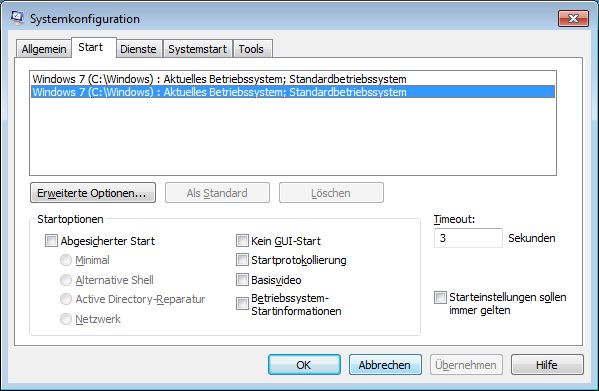

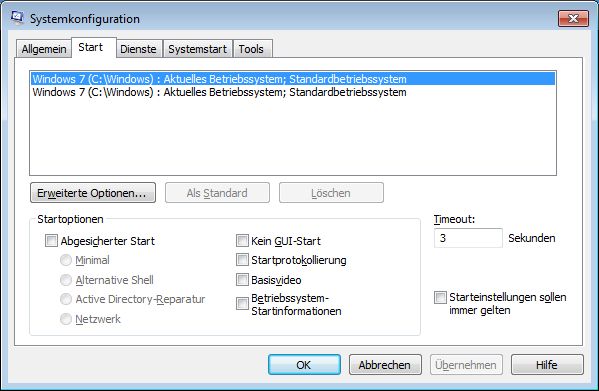

Das Einzige, was mich jetzt noch etwas stört ist, dass, obwohl nur noch WIN 7 auf dem System ist, immer noch ein Bootmanager angezeigt wird, und zwar mit zwei Einträgen "WINDOWS 7" obwohl nur noch ein BS und eine aktive Partition vorhanden sind. Es werden auch beide Einträge in der msconfig angezeigt, und keiner lässt sich löschen (s. Screenshots)
Es gab vorher noch einen weiteren Eintrag "WINDOWS XP" (auch nach den beschriebenen Schritten), aber den habe ich mit bcdedit beseitigt bekommen.
Es ist zwar nicht wirklich schlimm, dass die beide da sind - Auswahlzeit steht auf 3 sec - aber irgendwie ärgert es mich...
Wenn da noch jemand was weiß...

hmmm, irgendwie hat das mit den Screenshots offenbar nicht geklappt... neuer Versuch ;)

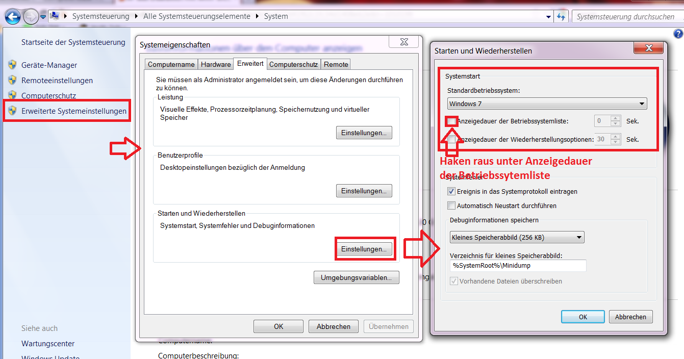

Geh mal in die Systemsteuerung > System und dann in die erweiterten Systemeinstellungen >
Systemstart (siehe Bild) und nimm den Haken bei > Anzeige Betriebssytemliste raus ...
Befindet sich ein Windows.old Ordner auf deiner Systemplatte ? Könnte das die Ursache sein.
Haken raus und gut müßte es sein.
Viele Grüße
Das wars... zwar blinkt das Bootmenü nochmal für ne halbe Sekunde auf, aber dass fällt nur auf, wenn man bewusst drauf achtet. Besten Dank.
