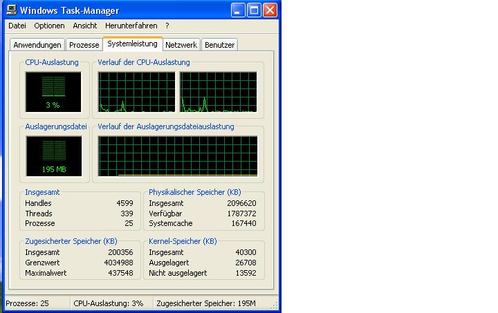

Weg bin ich nicht... nur beschäftigt. Also ich hab nu mal den Treiber installiert.. nu sieht das ganze so aus im Taskmanager. Zwar eine CPU Auslastung aber rechts dafür 2geteilt. Ist das nu so richtig?
Jep, so ist das richtig :daumen:
