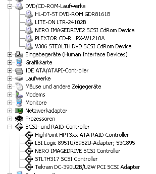

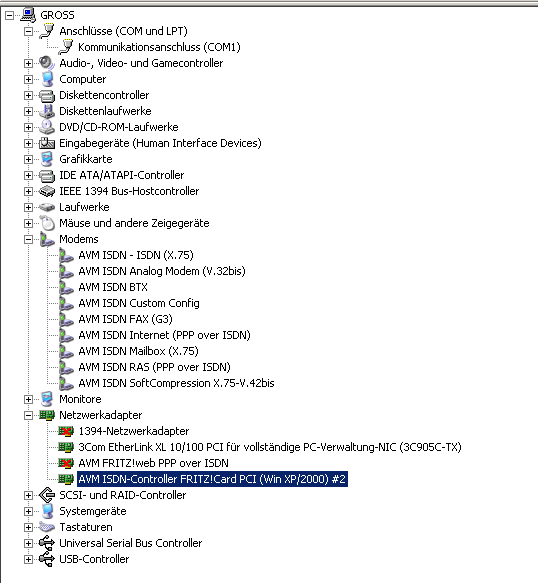

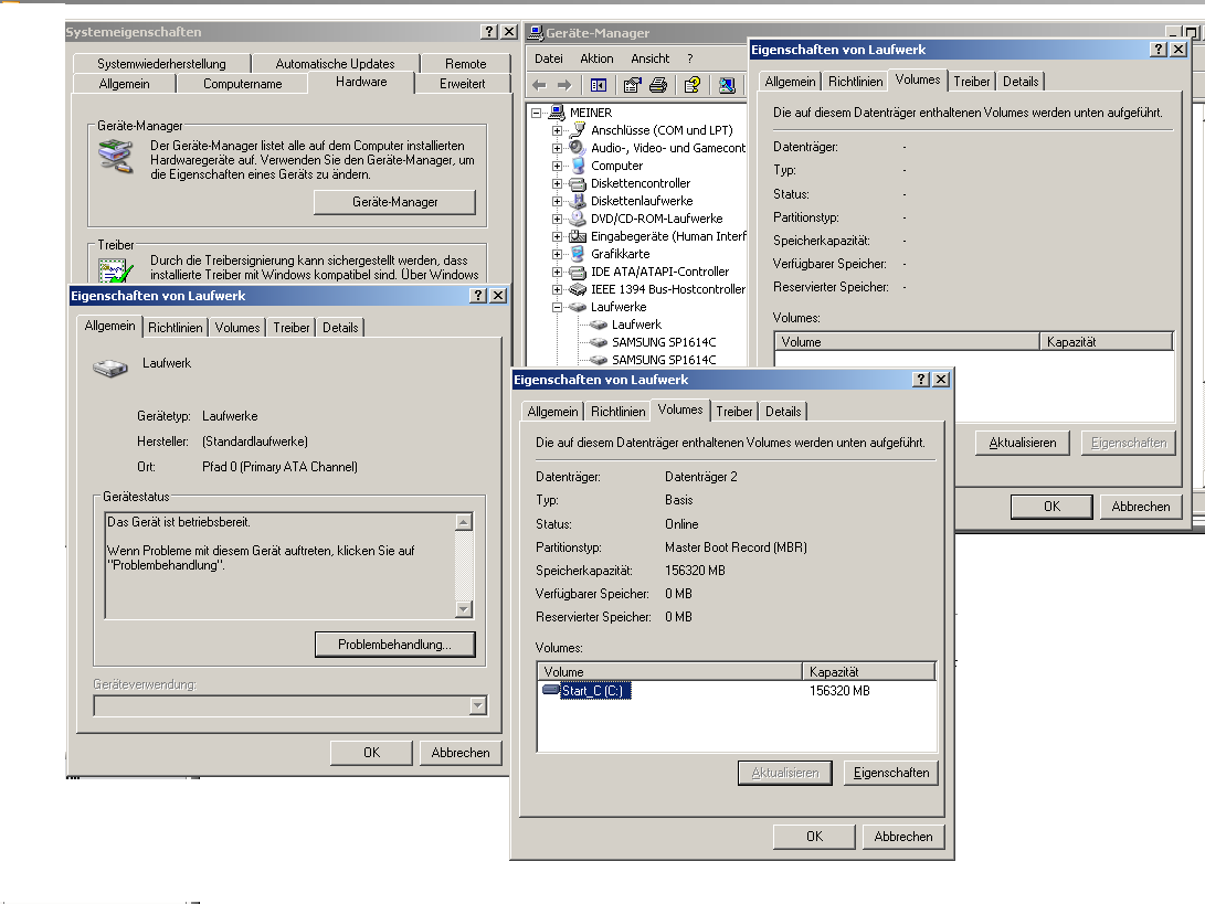

Es geht also darum, dass Dein SATA DVD Laufwerk nicht erkannt wird, wie hast du dann installieren können? Sind die Chipsatztreiber installiert worden, kabel hast Du ja bereits getestet, hast Du evtl Dämonen Tools installiert oder ähnliche Programme? Mach mal ein Bild vom Gerätemanger worauf man die Laufwerke sehen kann, siehe als Beispiel meine Bilder.
