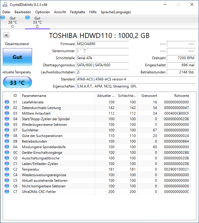

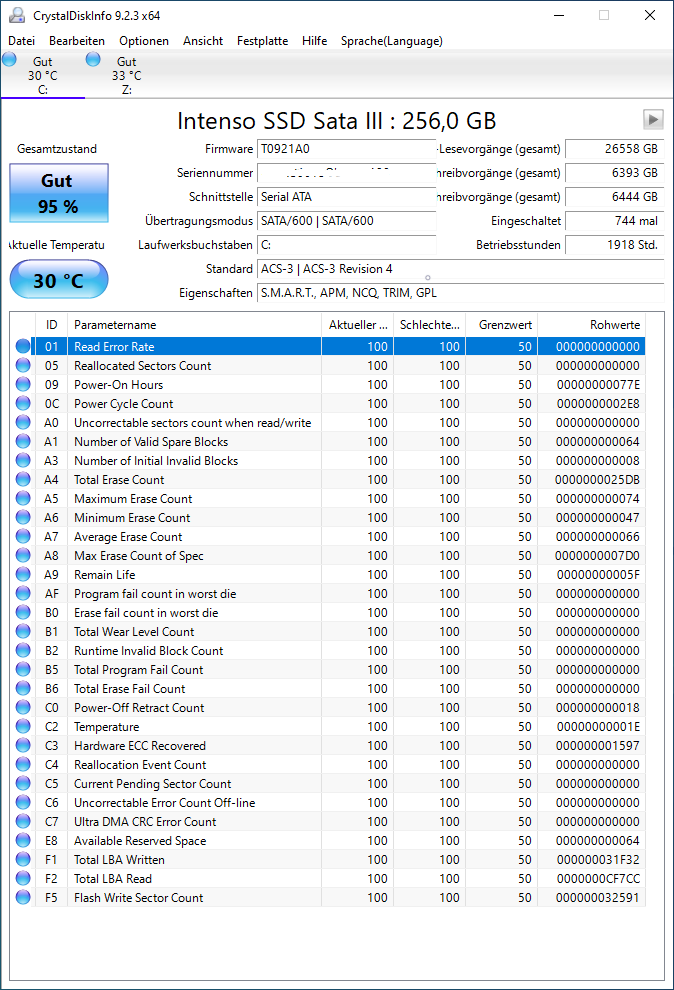

Das sind die Angaben von CrystalDiskInfo:
