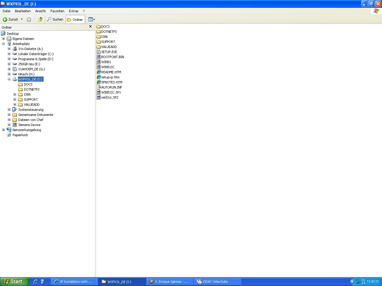

Ich habe allerdings nicht die exakt gleichen Ordner wie in dem Tutorial und meine CD belegt in etwa 587 MB - im Tutorial sind es fast 600 MB.
Im Explorer ist ein anderes Symbol angezeigt, nicht das Symbol einer Betriebssystem CD.
