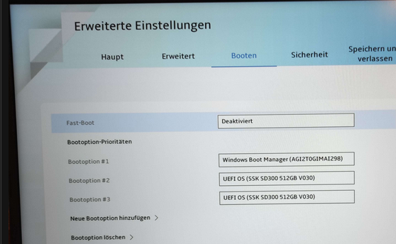

Laut dem letzten Bild in #9 wird doch die SSD mit Windows Bootmanager angezeigt, dann sollte er auch so booten?
Wenn das gerät eine 2TB SSD hat, ich aber im BIOS 2x 512GB SDDs sehe, dann mussd as doch ein RAID sein. Da liegt sicher der Hund begraben.
Ja er bootet...von platte und vom stick....nur kann ich keine installation ausführen weil er mir die platte nicht anzeigt.

Irgendwie muss da ja der Windows Bootmanager auf die SSD gekommen sein?

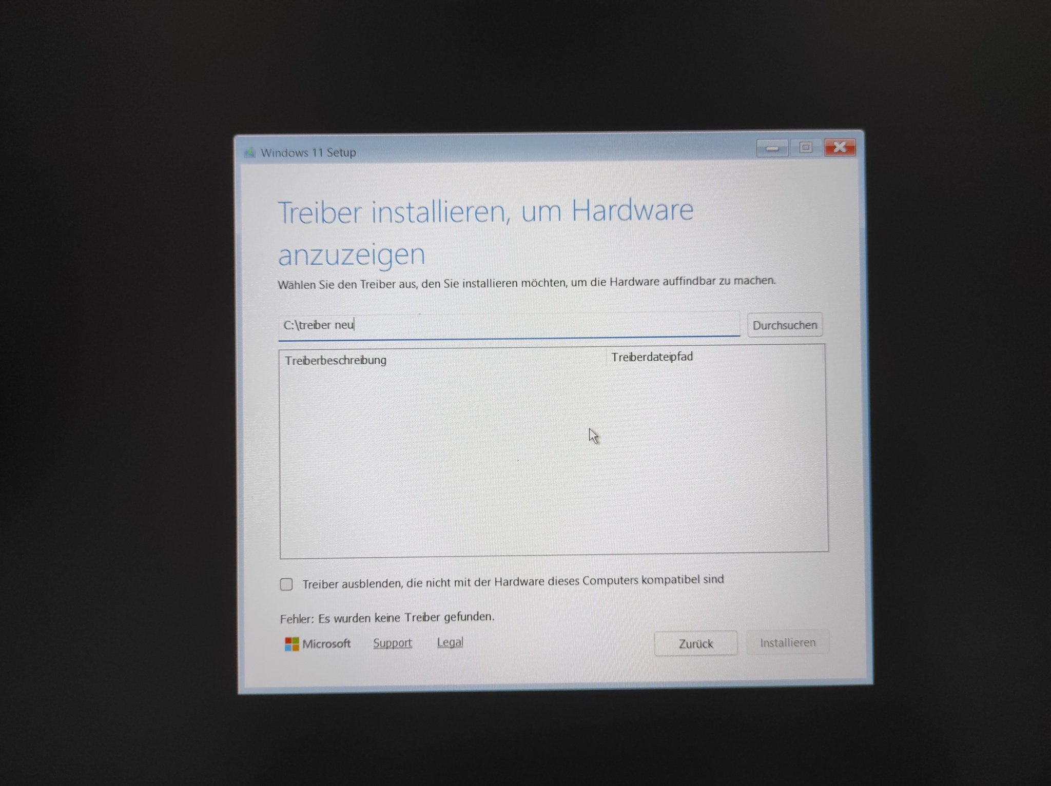

Durch das Menü bis ich die Partitionen eigentlich angezeigt bekommen sollte, dort wird jedoch nur der USB Stick angezeigt und nicht meine SSD

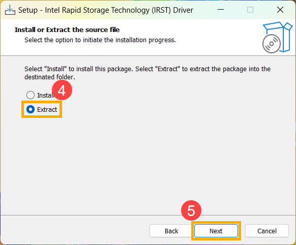

3. Hierzu benötigst du jetzt aber einen anderen Rechner, denn nun startest du die Installation. Nur gibst du Extrahieren und nicht installieren an.
4. Sobald es vollendet ist, kommt dieses Fenster.
5. Klicke auf "View Folder".

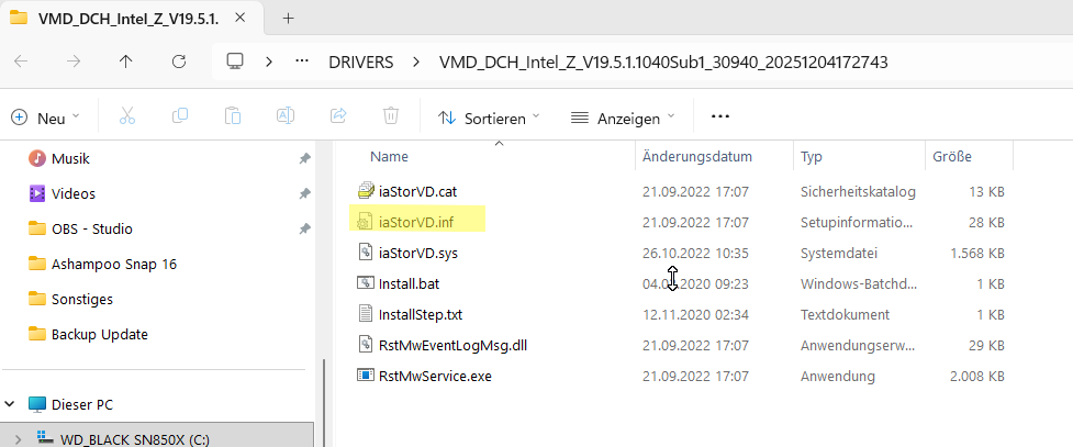

6. Nun öffnet sich ein Verzeichnis mit folgendem Inhalt.
Dieses komplette Verzeichnis oder alle darin befindliche Dateien in einem Verzeichnis auf den Stick speichern.
7. Das Windows Setup starten und mit der Treibersuche auf die Datei "iaStorVD.inf" klicken.
Nun müsste der Treiber dazu mit installiert werden.

Ja, aber du musst schon das Verzeichnis mit der INF Datei aufrufen und daraus die INF Datei auswählen. Einach aus dem Hauptverzeichnis, wo alle Verzeichnisse gelistet werden, suchen zu lassen wird vermutlich nicht funktionieren. Mit der Suche könnte es aber auch funktionieren, wenn du dazu auch das Unterverzeichnis mit der INF Datei aufrufst.

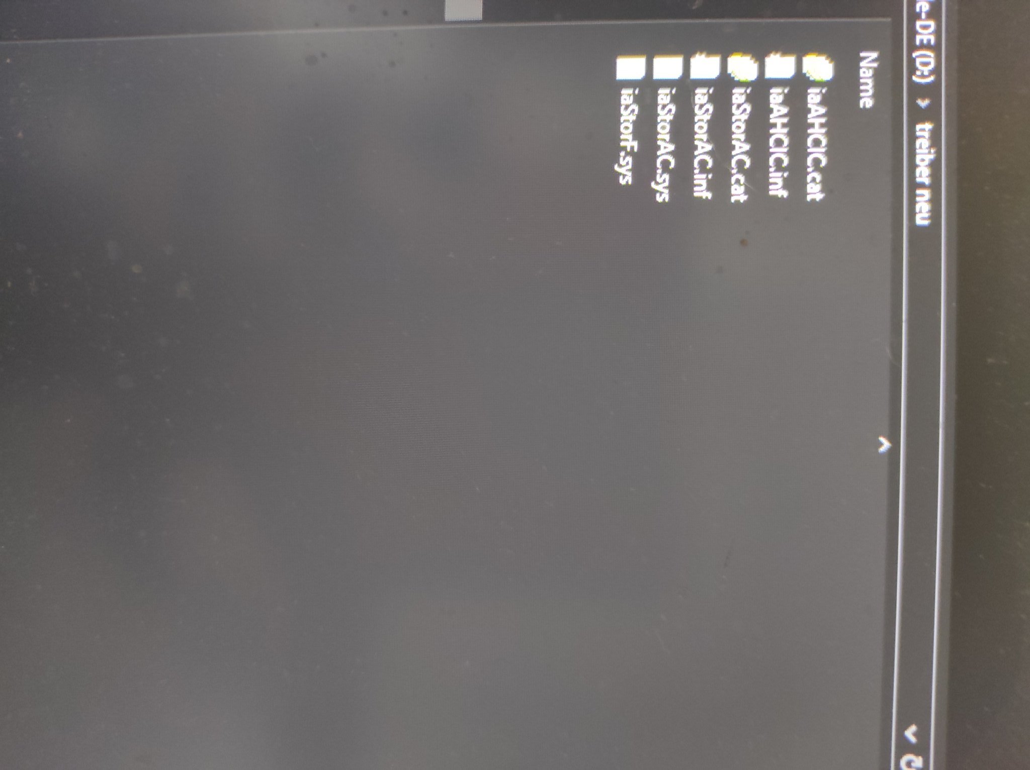

Das hab ich verstanden aber wenn erst gar keine INF Datei angezeigt wird, dann kann ich sie ja auch nicht aufrufen.
Wie du in den anderen screens von mir siehst , hab ich die inf dateien richtig kopiert und auch im install menü den richtigen ordner aufgerufen worin sich die inf befindet..jedoch war das verzeichnis leer.

Dann stimmt auch dein Treiber nicht.
Denn im Verzeichnis muss es so aussehen und darin muss die INF Datei auch enthalten sein.
Die anderen Daten sind aber auch wichtig, daher nicht nur die INF-Datei kopieren.

Versuche es einfach mal ohne den Treiber suchen zu lassen, sondern direkt auf die INF-Datei zu klicken. Es gibt da auch noch was anderes. Kann mich aber nicht ganz erinnern, ob es was mit einem Schlüssel oder einer Signierung was zu tun hat, weshalb nicht jeder Treiber funktioniert.
