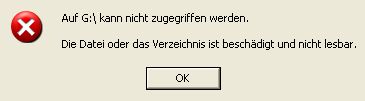

Unter Windows sehe ich die partition ebenfalls, auch hier ist kein Zugriff möglich.
PM setzt manchmal gern die Zugriffsrechte auf System.
Auch wenn du die Festplatte an einen anderen Computer liest kann es Probleme mit den Zugriffsrechten machen, da eine andere Windows-Installation eine andere SID (Security Identifier) hat.
Dann kannst du auch versuchen die Rechte zu übernehmen.
Kommt aber erst als nächstes.

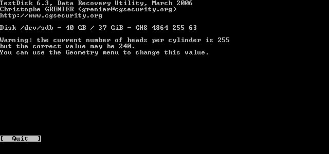

Hallo Fiona,
danke für die Informationen.

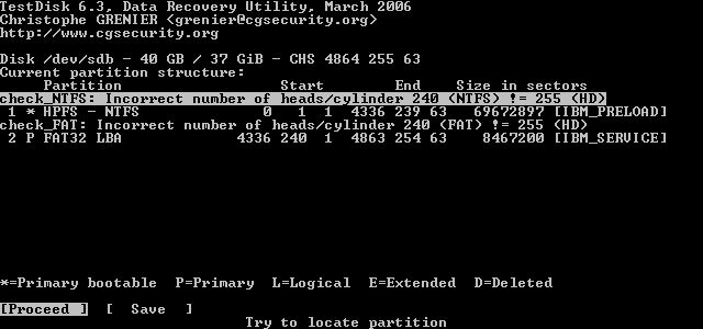

testdisk liefert bei Analyse folgende Ausgabe:
Bei Proceed auf die NTFS Partition dann folgendes:

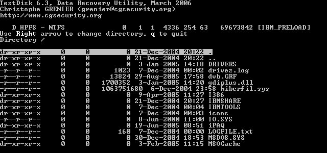

Per Drücken der Taste p werden Daten angezeigt:
Beim Zugriff unter Windows habe ich mch unklar ausgedrückt. Es hängt nicht an fehlenden Benutzerrechten, die Partition erscheint ohne Grössenangaben usw.

Problem bleibt das die Geometrie sich nicht ändert.
Beide Partitionen belegen immer noch den selben Cylinder.
Solltest du daher anpassen.

Guten Morgen Fiona,

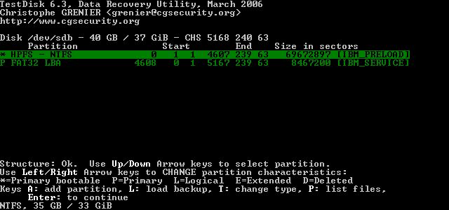

Die beiden Screenshots von der mit 240 Köpfen eingestellten Platte:
Die zweite Partition enthält keine Daten, die könnte ich löschen wenn das bei der anderen Partition weiterhilft.
Viele Grüsse
Juliane Mathes
Die zweite Partition beinhaltet Service-Infos von IBM.
Kamnnst du daher drauflassen.
Die Partition ist normalerweise versteckt.
Der wurde ein anderer Partitionstyp zugewiesen damit die nicht angezeigt wird.
Wurde von Testdisk bei deinen ersten Beitrag als Partitionstyp Compaq Diagnostic angezeigt.
Kannst du wieder zuweisen.
Wenn es wegen der Geometry was anders anzeigt und du irgendwie eine Fehlermeldung wegen Compaq Diagnostic bekommen solltest, dann kann man auch versuchen die auf eine versteckte Fat32 LBA-Partition zu setzen.
Ansonsten stimmt es jetzt mit der Geometrie.
Beide Partitionen grenzen aneinander und überlappen sich nicht mehr.
Du solltest du Struktur so in den MBR eintragen.
Damit ist zumindest dieses repariert.
Ob der Computer dann bootet weiß ich nicht, da die Geometrie im Notebook evtl gestimmt hat.
Schaue zumindest mal ob du dann auf die Daten Zugriff bekommst und teile es mit.

Hallo Fiona,
danke für die Anleitung. Ich habe der zweiten Partition den Typ 12 zugewiesen. Die daten auf der Partition kann ich jetzt im Windows Explorer lesen. Die erste Partition kann ich nicht booten und nicht unter Windows erreichen. Grösse usw wird unter Windows nicht angezeigt.
In testdisk kann ich immer noch per Taste P auf die Daten zugreifen.

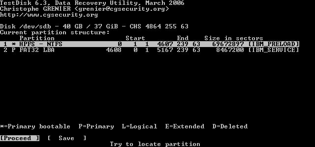

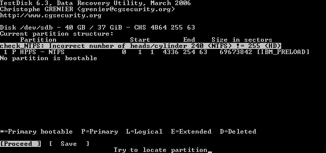

testdisk mit head 255:
testdisk mit head 240 eingestellt:

//Werde dir wohl nachher mal doch einen eigenen Thread erstellen.
Dann habe ich über die Threads eine bessere Übersicht.
Versteh ich jetzt nicht!
Hattest du es nach dieser Vorgehensweise gemacht?
Starte Testdisk und wähle deine Festplatte und bestätige mit Enter.
Bestätige auch bei Partition Table Typ Intel mit Enter.
Gehe jetzt auf das Menü Geometry.
Gehe dort auf Heads.
Gib dort 240 ein und bestätige mit Enter.
Lasse SectorSize und den Rest in Ruhe.
Bestätige dann mit OK zum verlassen von Geometry.
Du darfst dann Testdisk nicht beenden da du dann die Einstellungen verlierst.
Gehe dann mit dem Pfeil auf Analyse bestätige mit Enter und teile mir die Infos mit.
Infos von Disk und der Partition.
Bestätige bei Proceed teile mir auch mit was bei Partition steht.
Bestätige weiter bis du zum Menü kommst wo unten steht [Quit] [Search] [Write] und gehe mit dem Pfeil auf [Search] (tiefere Suche) und lasse es laufen.
Teile mir auch die Infos von der Partition und wenn mehrere Partitionen gefunden sind mit.
Du kannst da auch mal die Partitionen wenn die gefunden werden markieren, die Taste p drücken und schauen ob du deine Daten siehst.
Zurück kommst du mit q drücken.
Teile es mit.
Wenn du die Partitionen markierst kannst du auch mal mitteilen was dann ganz unten am Screen in der letzten Zeile steht.

super -.- beim posten aus forum geflogen und der ganze text weg :(
also nochmal:
start von testdisk
Disk /dev/hda - CHS 116280 16 63 - 57231 MB
Partition Table Type Intel kann ich nicht bestätigen, weil ich nach start von testdisk sofort die partition agezeigt bekomme und gleich zwischen "analysis" "geometry" etc auswählen muss.
wähle geometry und setze heads auf 240 - rest lass ich in ruhe und gehe mit quit wieder raus. es wird nun
Disk /dev/hda - CHS 7752 240 63 - 57231 MB
Check current partition structure
Partition Start End Size in Sectors
1*HPFS - NTFS 0 1 1 7337 239 63 110950497 [IBM_Preload]
angezeigt.
search liefert nichts neues. gleicheer text danach (allerdinsg beginnt der cylinder-check bei 1 und nicht (wie bei analyse) erst bei 7000+). trotzdem nichts neues.
Bräuchte auch die Infos vom nächsten Screen nachdem du hier mit Enter bestätigst.
Viele Grüße
Fiona
also nach analyse
da hab ich dann [quit] [save]
[save] gemacht.
danach[quit]
dann:
da hab ich dann nur "enter to continue"
- enter
[quit] [search][write]
search hatte ich ja schon - da gabs nix neues.
- write/quit :
Disk /dev/hdc - CHS 23 255 63 - 694 MB
ich denke ma das zweite ist eben die partition, auf der die recovery-daten liegen...
und damit bin cih dann auch schon wieder beimstartbildschirm.
sieht jja so aus, als seien die 240 jetzt drin.. sind sie aber nich. beim nächsten testdisk-start steht da wieder ne 16.
Um Testdisk auszuführen benötigst du Adminrechte.
Versuche es daher auch mal im abgesicherten Modus und melde dich dort als Admin an.
Du mußt nicht nur Testdisk beenden sondern auch den Computer neustarten damit die Änderungen übernommen werden.

hmm....
ich mach das doch unter knoppix... windows startet a nicht. egal in welchem modus. ladebalken -> bluescreen....
neu starten hab ich versucht - immer noch bluescreen.... oder soll ich nochmal neu in knoppix rein starten?
update: nochmal knoppix neu gestartet - steht ne 16. keine 240 :(
Vielleicht liegt es auch an Knoppix.
Linux verwendet manchmal gern den Wert 16 bei Heads.
Bist du bei Linux als Superuser angemeldet wenn du Testdisk ausführst?

Nimm testdisk in einer aktuellen Version und setze die Zahl der Köpfe richtig - genau nach der Anleitung von Fiona.
Danach kannst du mit knoppix den Befehlt ntfsmount /mnt -o dev=/dev/hda? benutzen und kannst lesend und schreibend auf die Partiton zugreifen. Wenn du Zugriff hast, dann alle Daten per cp -R auf eine FAT Partiton kopieren.
