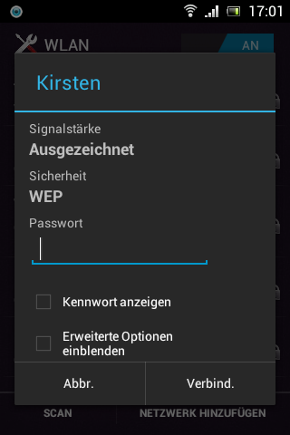

Also ich hatte unter Android 2.3 alles gut, nach Update auf 4.0 bin ich nicht mehr ins Wlan gekommen mit meinem Passwort

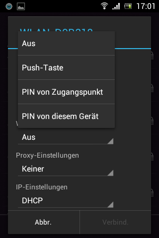

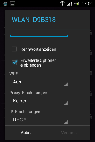

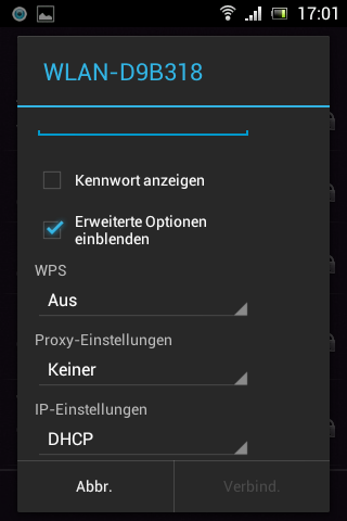

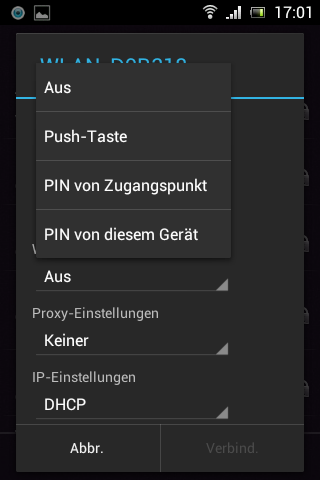

Darauf habe ich im Handy Wlan erweiterte Optionen anzeigen Wpush aktiviert
Heisst Dein Router muss die Option WiFi protected Setup haben, dann drückst am Router ne Taste paar Sekunden, er sendet ein Signal, und dann am Handy verbinden und die zwei haben sich
Hat die Fritzbox 7270 so etwas?
Da sind nur 2 knöpfe.. Dect und Wlan (also zum aus und einschalten)
http://www.avm.de/de/Service/FAQs/FAQ_Sammlung/15792.php3
und am handy siehe screenshots, dein netzwerknamen suche, erweiterte optionen, wps: push( taste )wählen, wenn die an der box gedrückt ist, dann erst am handy unten das verbinden drücken, nicht umgekehrt
Aktivieren Sie die Option "Push-Button-Methode (empfohlen)" und klicken Sie auf "Weiter".
Drücken Sie für ca. 6 Sekunden die Taste "WLAN" an Ihrer FRITZ!Box, bis die WLAN-LED blinkt.
Klicken Sie in der FRITZ!WLAN-Software auf die Schaltfläche "WPS starten".
der letzet Satz....Dein Handy ist in dem Fall der Fritz Wlan Stick, also dort verbinden drücken wenn die Box LED blinkt

Okay aber ich habe keine fritz wlan software am pc installiert
und am laptop (pc hat kein wlan) auch nicht
oder wird das per Handy eingestellt wenn ich deinen screens folge?
einfach mal amchen wenn das handy vorbereitet ist wie in den screenshots, die software ist auch nur für n stick
Habs nun installiert, Wlan funktioniert. :)

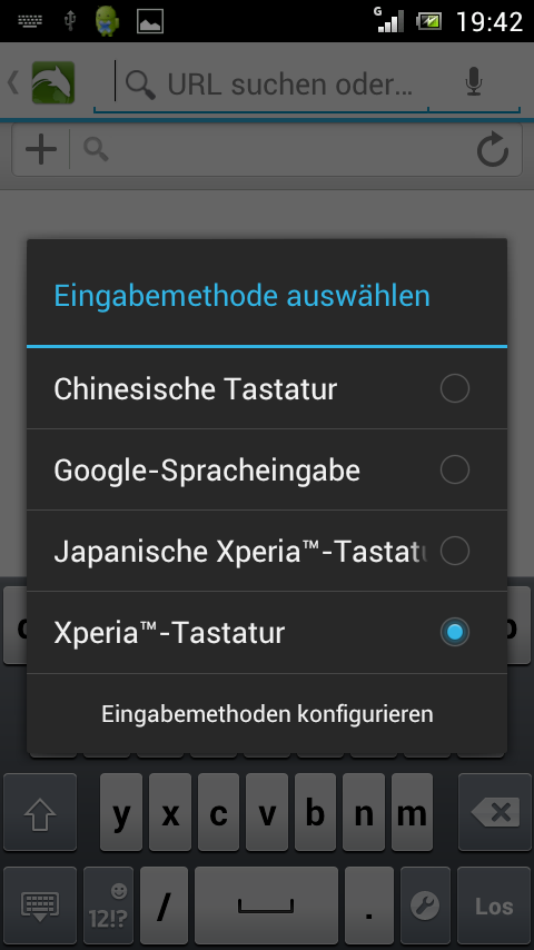

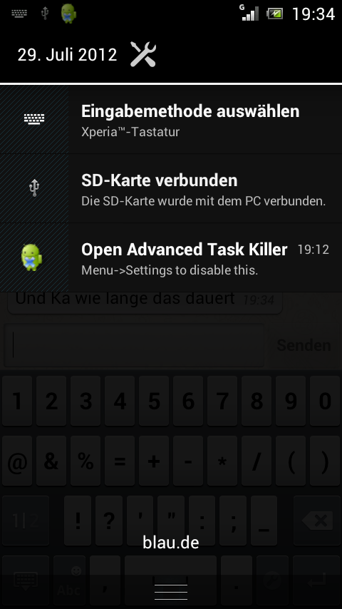

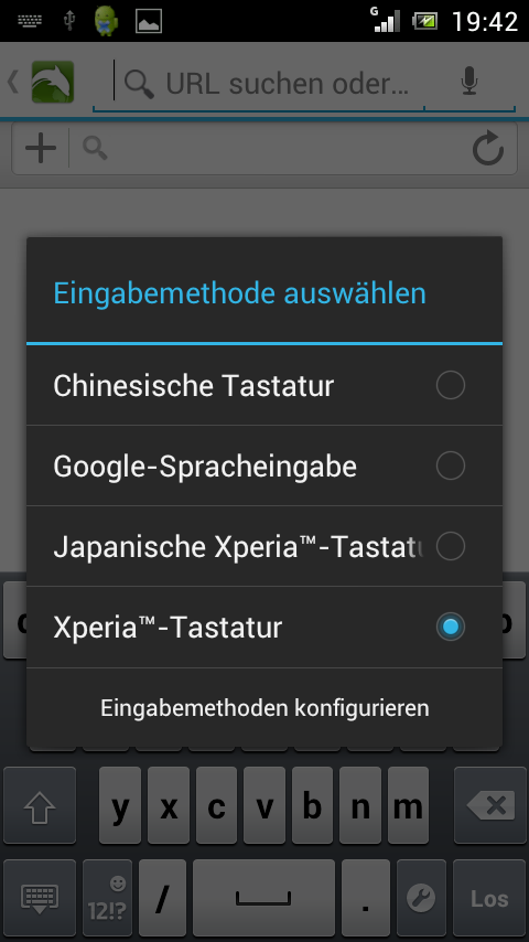

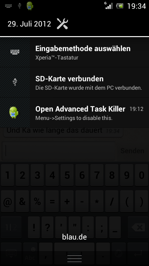

Was mir bis nun aufgefallen ist: Das Experia will ständig dass ich meine Eingabemethode konfiguriere, was jedoch wieder kommt, auch wenn ich dies getan habe
So sieht das aus, da kann ich dann zwischen "chinesische Tastatur, Google-Spracheingabe, Japanische Xperia-Tastatur und Xperia-Tastatur" wählen bzw Eingabemethoden konfigurieren...
klicke da immer auf das bereits ausgewählte.
