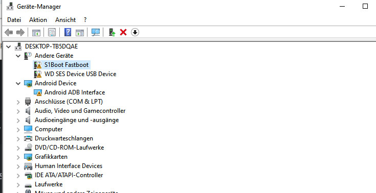

gerne wollte ich mein Xperia Z4 Tablet LTE rooten, um das neue LineageOS 18.1 drauf zu installieren. Jetzt wollte ich via ADB (per USB am PC) TWRP draufspielen. Ich habe jedoch das Problem, dass ich keine Treiber für das Gerät installieren kann, um in den Fastboot mode zu gelangen, um TWRP drauf zu laden. Unter Gerätemanager steht geschrieben „S1Boot Fastboot“ mit Ausrufezeichen und ebenfalls „Android ADB Interface“ (siehe Bild).

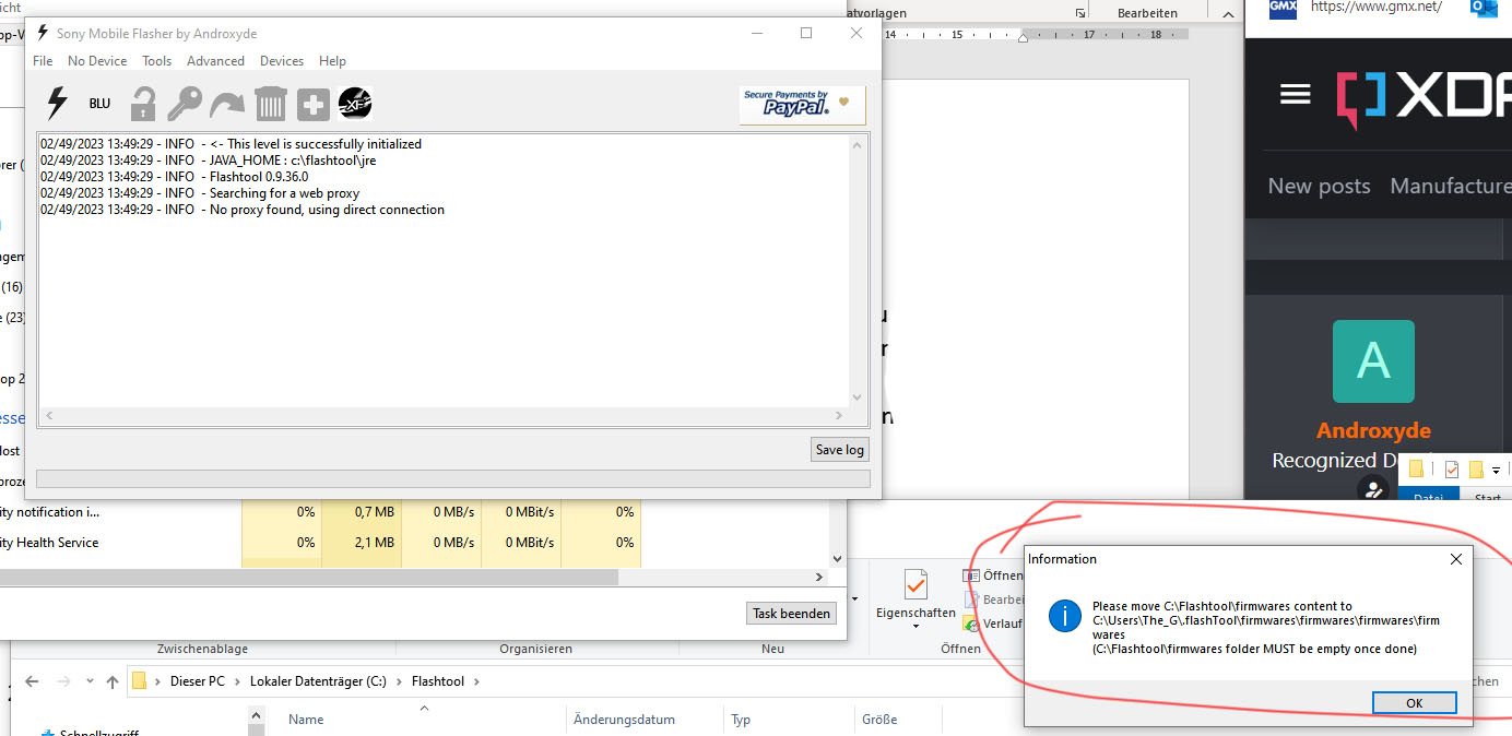

  3. Flashtool. Aber hier komme ich nach der Installation nicht weiter, es öffnen sich ein Fenster, in dem ich ein Verzeichnis eingeben soll, aber die Meldung kommt immer wieder obgleich ich den angegeben Pfad einstelle (siehe Bild).

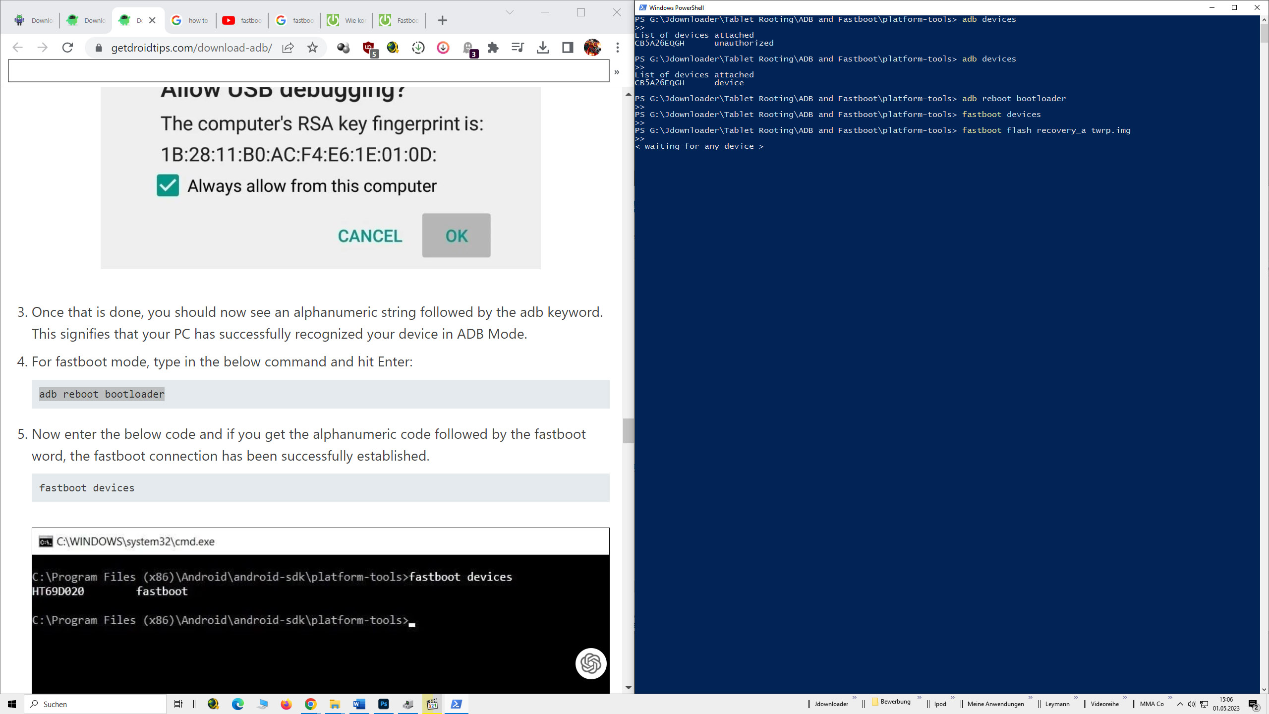

Ich habe das Tablet in den Fastboot Mode versetzt. Er leuchtet blau in der oberen Ecke. Nun habe ich entsprechend der Anleitung:
https://www.getdroidtips.com/download-adb/
Folgende Befehle über die PowerShell eingegeben:
Zuerst habe ich "adb devices" und dann "adb reboot bootloader" eingegeben. Bis zu diesem Punkt funktionierte alles wie in der Anleitung beschrieben, sprich, das Tablet wird angezeigt mit der jeweiligen Nummer. Aber als ich "fastboot devices" eintippte, erschien die Meldung "waiting for any device".
Ich habe ein Bild der Befehle beigefügt

Treiber als Admin installiert?
Bei der Installation fragt er glaube ich noch, ob du das Systemweit installieren willst. Irgendwie sowas. Du hast alles mit Ja/Yes bestätigt?
