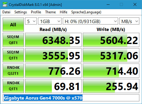

Meine 980Pro/E18-SSDs verlieren am x570 auch einiges, aber ich würde sagen: Performance capped bei ca. 6500 MB/s. Die restlichen Read Werte inkl. 4K verlieren aber auch so 3-4%... Write verliert kaum bis auf 4KQ1T1 - da gehen grob ~10% drauf. In Punkten bei AS-SSD ausgedrückt: 980Pro geht von ca. 8500 (CPU) auf ca. 7700 (x570) runter. FireCuda530 verliert auch fast 10%, AORUS 7000S werde ich evtl. morgen mal vermessen. Im Großen und Ganzen empfinde ich das ganze jedoch nicht als tragisch, da die wichtigsten Werte (4K Read, Latenzen) kaum leiden.Viper00 schrieb:... die Performance am X570 Chipset M.2 Steckplatz deutlich eingeschränkt ist. Capped dann sequentiell so ca. bei 5GB/s Read und 4,2GB/s Write im CDM7, direkt an den Lanes der CPU sinds ca. 7,5GB/s Read und 6,4GB/s Write. 4K Werte sind auch nur so bei ca 70% des möglichen am Chipset M.2.

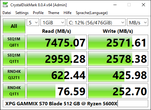

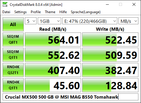

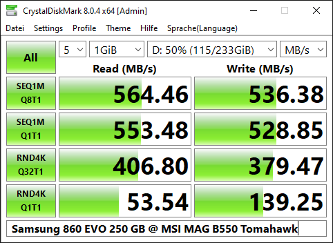

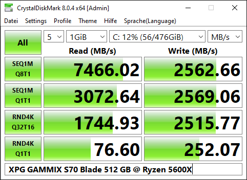

Wow, dieser Q8T1-Lesen-Wert in der ersten Zeile💪b|ank0r schrieb:Hier mal meine S70 Blade mit 512 GB im Vergleich zur 860 EVO und MX500:
Rest leider recht schwach...ist aber der 512GB-Version verschuldet.
- Nov. 2006
- 1.427
Für die klein(st)e 512 GB Variante finde ich die Werte mehr als passabel. Ich wusste ja was auf mich zukommt. Aber für knapp 70€ (Amazon) konnte ich einfach nicht nein sagen. Und für das bisschen OS und Surfen reicht das allemal 👍
Außerdem bleibt sie echt schön kühl. Bin positiv überrascht und bisher sehr zufrieden 😀
