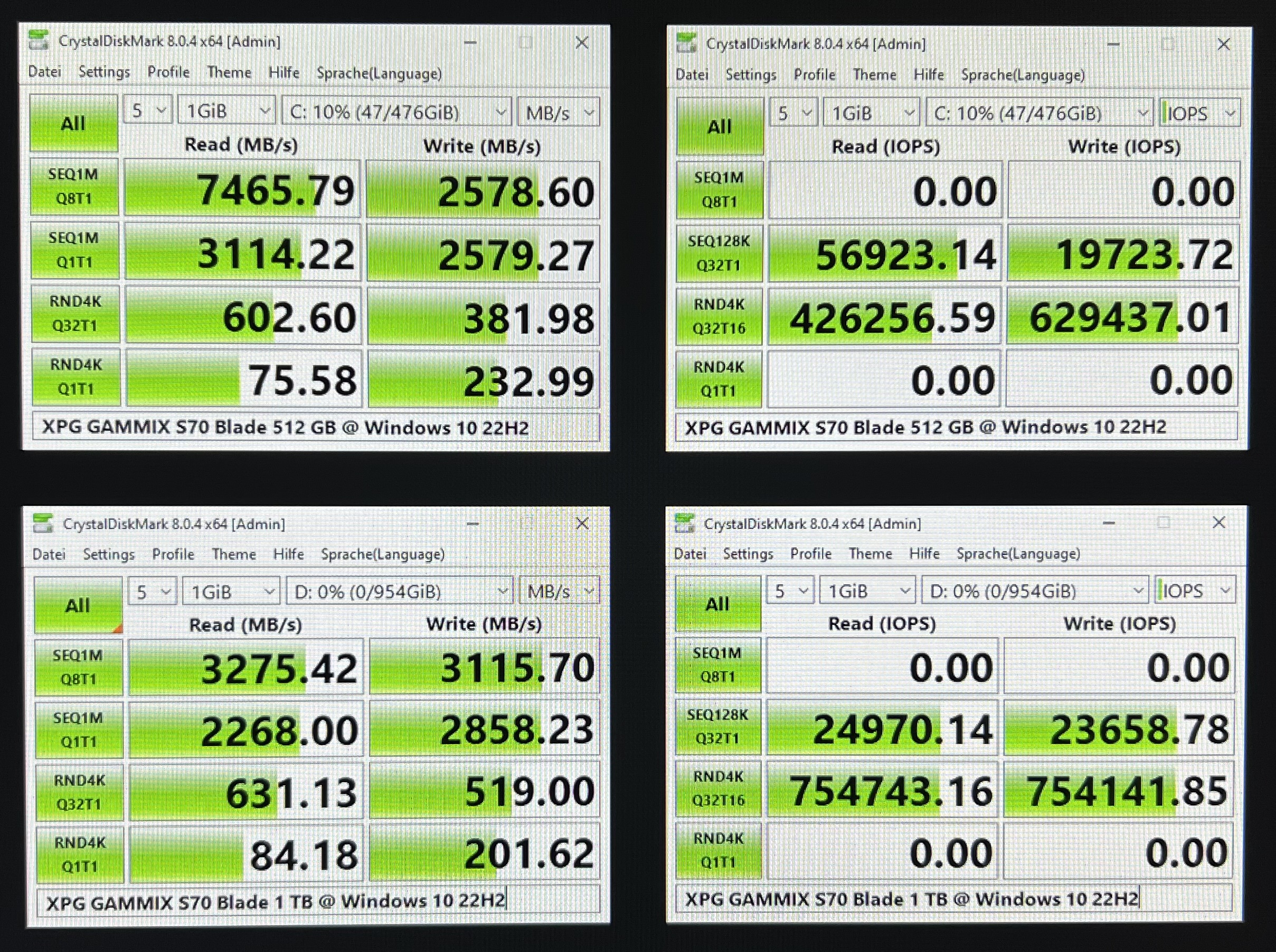

Ich möchte mich auch noch einmal kurz mit einem Update melden 😊
Meine beiden S70 Blade sind jetzt knapp zwei Jahre alt und laufen noch wie am ersten Tag 😀
Das 512 GB Modell steht noch immer bei 99%. Das eine kleine % Verschleiß ging erst vor kurzem nach ziemlich genau 5.5 TB runter. Angegeben ist das 512 GB Modell mit 370 TBW. Die 5.5 TB hochgerechnet ergeben dann aber eher ca. 550 TBW 👍
Das 1 TB Modell steht nach knapp 8 TB auch bei 100%.
Laut CDM erreichen bzw. übertreffen beide Modelle die von ADATA angegeben IOPS Spezifikationen:
Lesend
512 GB: 426 K (Spec: 425 K)
1 TB: 754 K (Spec: 740 K)
Schreibend
512 GB: 629 K (Spec: 510 K)
Beide SSDs werden mit dem Mainboardkühler unter Vollauslastung nicht wärmer als 58 Grad.
Das 1 TB Modell läuft auf dem zweiten B550 Steckplatz mit PCIe 3.0.
Ich bin auch zwei Jahre später mit beiden SSDs sehr zufrieden und würde sie jederzeit wieder kaufen 😀👍
Reaktionen: JohnDonson und MichaG
