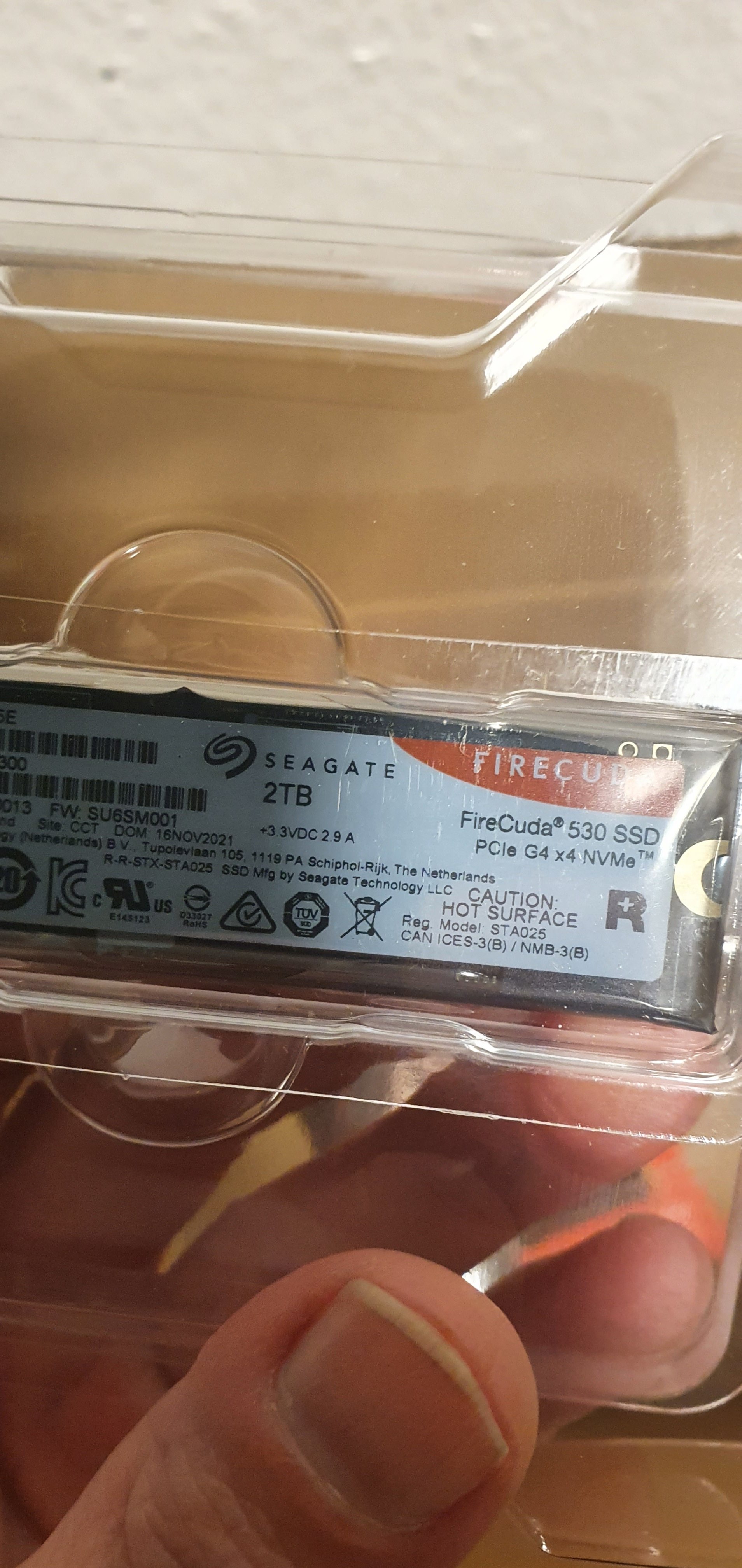

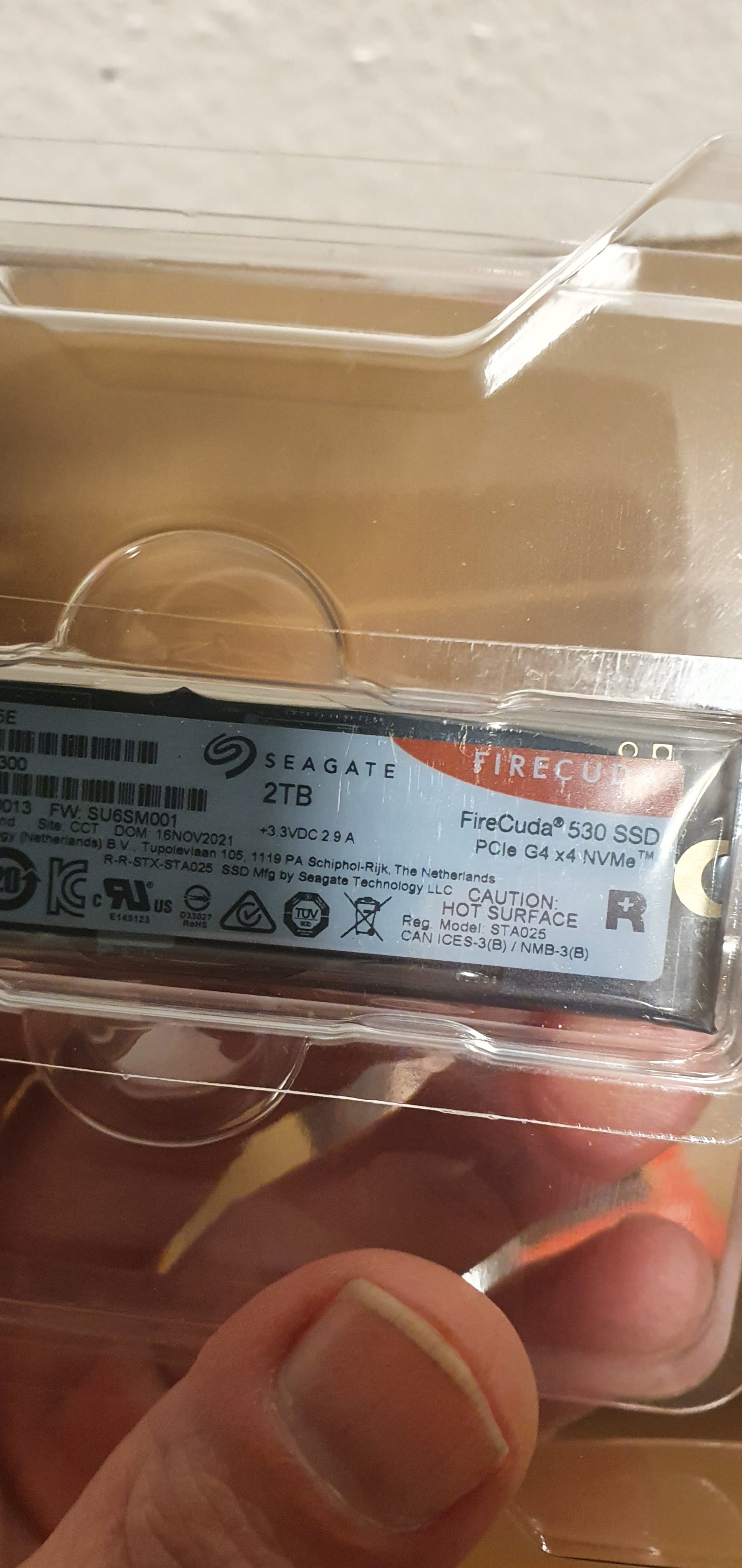

Ich bin vom Kauf ab gekommen, nachdem ich mir echt nicht sicher war "was da dann beim Kunden ankommt" ...
Konkret erreicht die S70 mit neuer Firmware nun über 3.300 Punkte und legt gegenüber der alten Firmware 3.2.F.P7 um ganze 28 Prozent zu.
Die Redaktion hat auch die anderen Tests mit der neuen Firmware wiederholt, allerdings sind die Leistungsunterschiede marginal.
...this, bestätigte evtl. auch meine Gedanken und dann hab ich mir this geholt
