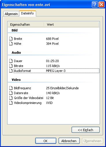

so datei ist fertig:
688x384 Auflösung
115 kbit/s audio mp3
140 kbit/s video datenrate
größe videodatei 12 bit
700 MB Xvid
Filmlänge: 01:25:20
was sagen die profis??

@cuthbert
sieh dir mal den screenshot an wegen den kbit/s daten

dann ist wahrscheinlich die anzeige falsch, denn wärens tatsächlich 140kbit/s, wäre der film mit ton gerad mal 160 mb groß :D, aber naja egal...

Falls die Bit rate fürs Audio und die Länge des Film stimmt, dann müssten die Werte so aussehen:
Film.....: 1h:25m:20s
Video..: 1020 kbps
Audio..: 115 kbps
Die Bit rate ist schon in Ordnung aber ich würde an deiner stelle die Auflösung etwas niedriger wählen (eher 640x352) und dabei eine MPEG Matrix einsetzen (AutoGK nutzt Standardmäßig H.263) und vielleicht noch zusätzlich statt BilinearResizer, Lanczos- oder BicubicResizer wählen, um eine besseres Bild zu erreichen.
MfG JackRipper
