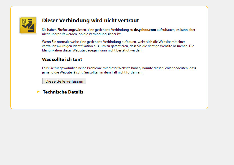

Hallo, seit heute habe ich mit Yahoo.de Probleme. Wenn ich die Seite abrufe, kommt die Meldung "Dieser Verbindung wird nicht vertraut" siehe bitte Anhang.
das Problem daran ist, dass ich nirgends auf "trotzdem fortfahren" klicken kann! siehe Anhang
Nur wenn ich das Notebook neu starte, funktioniert die Seite ganz normal für ein paar Minuten, anschließend kommt wieder dieser Meldung
Was kann ich machen? yahoo.fr funktioniert einwandfrei

Ist die Uhrzeit an deinem PC korrekt eingestellt?
"de.yahoo.com verwendet ein ungültiges Sicherheitszertifikat. Dem Zertifikat wird nicht vertraut, weil das Aussteller-Zertifikat unbekannt ist. (Fehlercode: sec_error_unknown_issuer)"
ja die Uhr ist richtig eingestellt
Hast du Firefox und Avast drauf?
Dann hat irgendein Programm die Zertifizierungsstelle " VeriSign Class 3 Secure Server CA - G3" rausgehauen.
Steht 'https://de.yahoo.com/' in der Adress-Leiste?
Habe gerade beide ('https://de.yahoo.com/' und 'https://fr.yahoo.com/') Seiten aufgerufen. Beide verwenden die gleiche Zertifikatskette:
VeriSign Class 3 Public Primary Certification Authority - G5
yahoo.com
Wie sieht die Zertifikatskette aus?
Die Datei cert8.db könnte beschädigt worden sein. Diese kann bei gelöscht werden, wenn Firefox geschlossen ist.
Wie geschrieben würde ich mal die 'cert8.db' löschen. Sie wird wieder erstellt, sobald Firefox gestartet wird.
Falls nicht bekannt: Wie finde ich mein Profil?
Falls es dann immer noch nicht geht, müssten die Einstellungen in Kaspersky 2015 überprüft werden.
Ein Test ist noch Firefox im Abgesicherten Modus zu starten.
Beschreibung schrieb:
Er deaktiviert temporär Add-ons, die zu Problemen führen können, und setzt ein paar Einstellungen auf die Standardwerte zurück. Durch den Vergleich des Firefox-Verhaltens im normalen Modus mit dem des Abgesicherten Modus, bei dem verschiedene Einstellungen abgeschaltet sind, können Sie die Ursache mancher Probleme herausfinden.
Alternativ temporär den Ordner des Profil umbenennen und einen neuen Ordner mit dem gleichen Namen anlegen. Dann legt Firefox das Profil komplett neu an.

Der einzige Unterschied zwischen fr.- und de.- Yahoo.com scheint zu sein, dass bei de das Zertifikatsprüfung mittels OCSP möglich ist. Und die wird wohl dank Kaspersky fehlschlagen.
