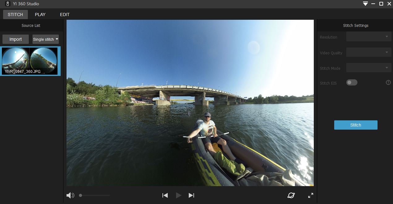

Hallo, ich hab eine YI 360
und hab da FRage/Problem beim Stichen von Fotos:

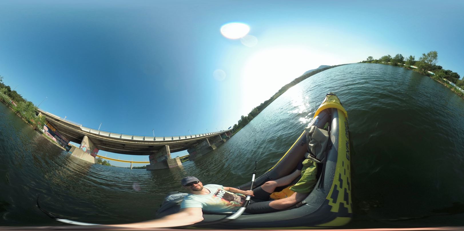

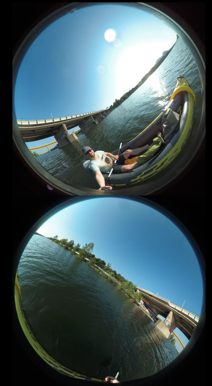

ich mach eine 360° Aufnahme, die Kamera steht dabei nicht in allen Richtung im Lot:
789886
soweit so gut...
man sieht, dass die beiden Horizonte nicht horizontal sind..
aber es handelt sich ja um eine 360°/180° rundum-Kamera - sollte kein Problem darstellen
nach dem Stichen krieg ich diese WEllenform

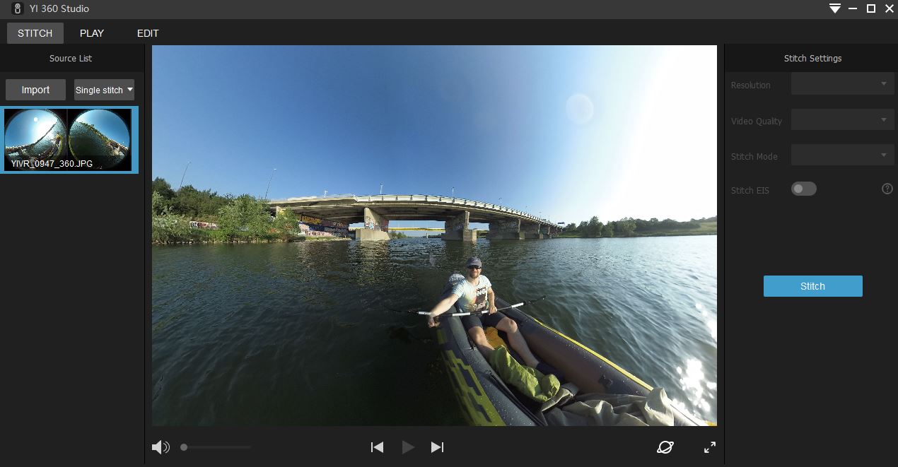

in der Software kann ich zwar (mit dem "Tiny-World"-FEaturs) es so einrichten dass der Horizont gerade ist, halt nur ein Bildausschnitt
ABER: nach dem STitchen krieg ich wieder das Ergebnis vom 2ten Bild exportiert..
egal was ich mache, der Export schaut immer gleich aus
auch kann ichs nicht beliebig einrichten, es fehlt ein "Rollfunktion"
das Bild paar Grad weitergedreht schaut wieder so aus:
Horizont 45°
aber wie gesagt: er exporiert das alles sowieso nicht
bei meinen eigenen Bildern die ich mit ca. 50 Bildern aus der Kompaktkamera mache,
hab ich ebenfalls manchmal solch Wellenformen..
mit Microsoft ICE kann man das dann aber ganz einfach beheben..
wie mach ich aus den beiden Fischaugen-Bildern der YI 360 - wo ich die Kamera eben nicht immer perfekt im Lot halten kann (ist ja auch der Sinn, man will ja das STativ nicht sehen)
wie oder mit welcher Software (freeware) kann ich die Bilder so drehen und wenden, stülpen usw. wie ich es möchte UND dann auch in der hohen Auflösung exportieren ?
DANKE !!!

Hallo @Sylar : mir gehts nicht um das Anzeigen als 360°
ich will das Bild "Planar" haben, 2:1 Verhältnis (So wie "Photospheres" normalerweise abgespeichert werden)
nur halt ohne die Welle
bei meinen selbstgemachten Bildern kann ich das mit ICE leicht machen
bei YI 360 Studio kann ich aber scheinbar die Bilder nicht in der Position abspeichern, die ich am Screen mir zurechtmache (das was ich oben gemacht habe waren Screenshots aus der App (mit natürlich niedriger Auflösung)
und Rollfunktion funktioniert gar nicht..
ich will die Funktionalität die mir diese Software doch auch für Videos bietet (dort kann ich ja aus dem 360° Video dann einen Bildschirmausschnitt inkl. Orientierung auswühlen) auch für Fotos haben..

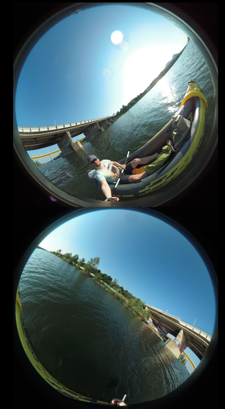

nochmal kurz zur ERkärung:
ich möchte das was die Kamera macht Stichen

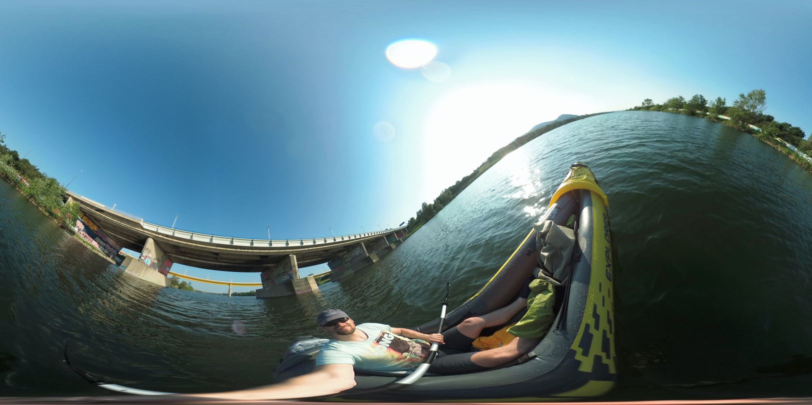

dabei kommt das raus...
diese "Welle" möchte ich begradigen, damit ein gerader Horizont rauskommt
mit ICE bei selbstgemachten PHotospheren Bildern geht das
aus dem 360° Bild würde ich gern z.b. dieses Bild hier rausholen:
das geht nicht
im Player kann ich es mir so zurechtbiegen dass es so ausschaut... aber nicht abspeichern
beim Abspeichern kommt immer das Bild mit der Welle oben raus egal was ich mache :(
Ich kann leider deine Fotos weder Stitchen, noch als 360° Fotos anschauen. Ich mache es meistens mit dem Insta360 Player, wo ich den Bereich positioniere und danach den Bildausschnitt es abspeichere, da ist halt die Qualität OK, je nach zoom, 3MP - 8MP. Und natürlich ohne Welle

Wegen dem Tinyplanet: Eventuell musst du bei dem Reiter Play oder Edit den Tinyplanet erstellen und dort kannst du ihn auch abspeichern. Hab das Problem auch, dass ich mit dem einem Viewer einen Tinyplanet erstellen kann, aber nicht abspeichern kann. Da muss ich jedes mal den Viewer nehmen, damit ich den Tinyplanet auch abspeichern kann. Ich kenne die Yi Software nicht. Könnte mir aber vorstellen dass das so ebenfalls so sein könnte..
