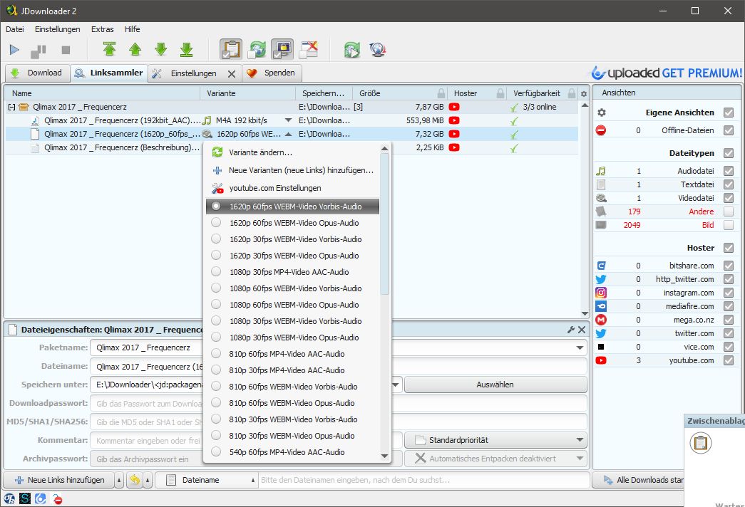

Hallo, lade seit Jahren Videos von YouTube herunter um sie Offline schauen zu können, in bester verfügbaren Qualität.
Nun wollte ich mal wieder etwas laden Link und da viel mir auf das JDownloader mir 1620p nur als WebM Format zum Download anbietet, als mp4 gibt es nur 1080p.
Anscheinend hat YouTube wieder etwas geändert und hat keine 4K mp4s mehr auf dem Server.

Den 4k Downloader habe ich auch ausprobiert, das Downloaden Funktionierte auch einwandfrei.
Aber wieso kann er die 4K Datei in MKV Container Downloaden und JDownloader nicht, lädt er vielleicht auch die WebM Datei und ändert nur den Container?
Ich denke das er das so macht.
Hab ich etwas falsch eingestellt oder benötige ich vielleicht ein Plugin für JDownloader damit er auch den Container ändern kann?

DeusoftheWired sagte es doch detailliert. Weder Webm noch MP4 ist ein Format. Entscheidend ist der Codec. Und der ist bei Auflösungen großer FullHD bei YouTube VP9. Und damit können nicht viele (Multimedia)Geräte umgehen. Da ist h.264 oder h.265 das Format.
Wenn Dein TV das VP9 Material abspielt, wenn Du es bei dem Format belässt und nur den Container änderst, dann reicht es vermutlich auch aus, die Datei von xy.webm zu xy.mp4 umzubenennen.
JDownloader lädt hier auch Dein Video in voller Auflösung und FPS herunter.

Aber wieso kann er die 4K Datei in MKV Format Downloaden und JDownloader nicht
Ich weiss das der JDownloader die Videos in voller Auflösung und FPS herunterlädt.
Aber als WebM Container und der 4k Downloader als MKV Container.
Nur muss ich eben drauf achten das 30fps wähle, Auflösung ist egal.
