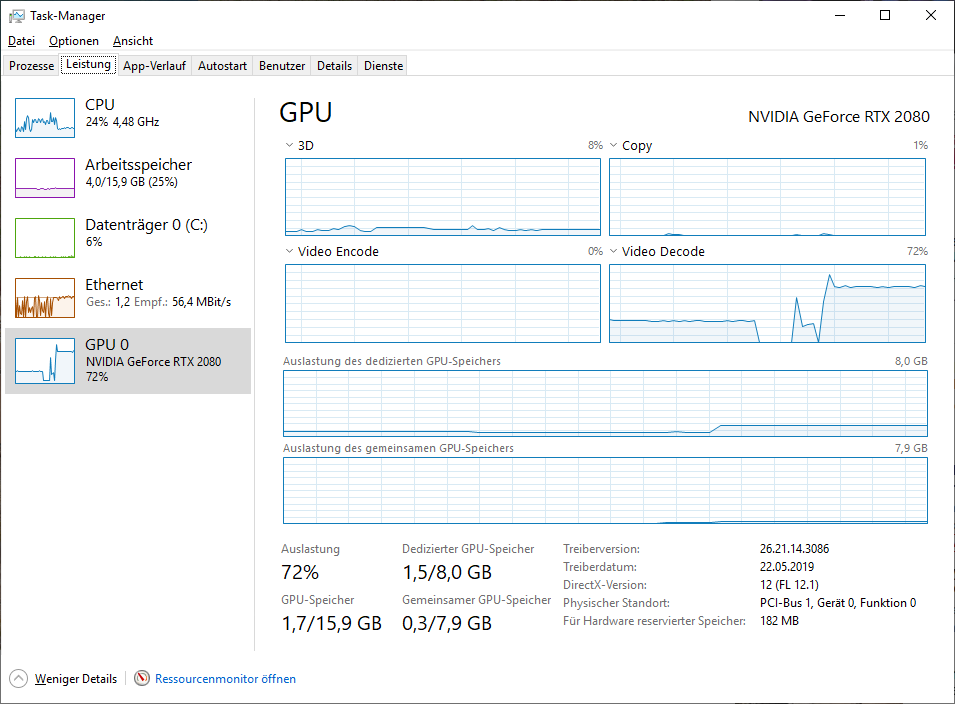

4K YT Last:
796212

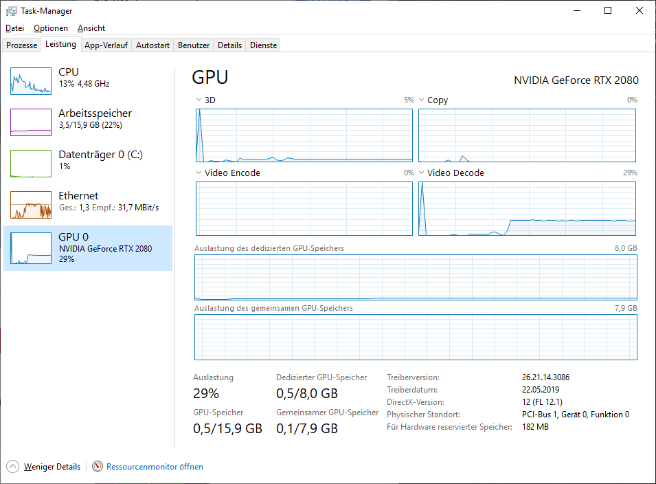

8K YT Last:
796213
Reaktionen: RickyM

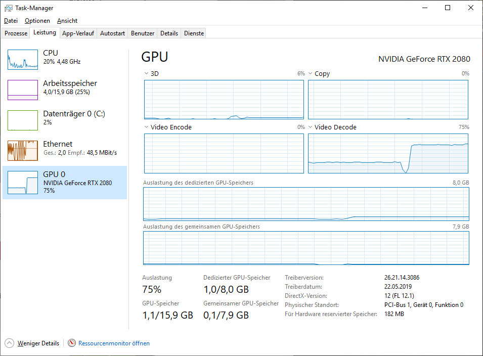

Mit Edge 4K:
796214

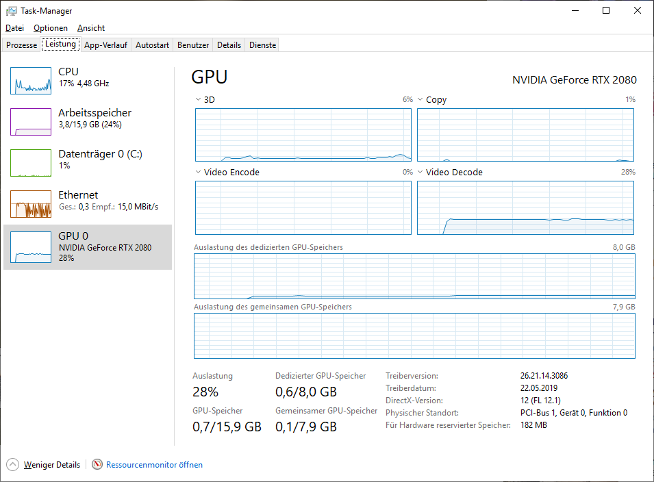

8K:
796215
Edge nimmt sich etwas weniger VRAM, ansonsten gleich.
