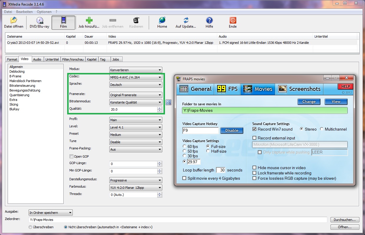

Im Reiter "Video" und in FRAPS habe ich folgende Einstellungen vorgenommen... siehe Screenshot [grüner Rahmen]:
Mit den Einstellungen sollte es ja perfekt mit YouTube harmonieren und evtl. fällt dann auch der YouTube - interne Konvertierungsvorgang weg, da die Quelldatei im YouTube-konformen-Format vorliegt.
@Shadow127 Meinst du wirklich, dass ich nur 29,97 FPS im Spiel anliegen habe, wenn ich nur mit 29,97 FPS aufnehme? Ich kann mir das nicht vorstellen, da die Aufnahme ja im Hintergrund läuft und das auf meine Ingame-FPS keine Auswirkungen haben dürfte.
