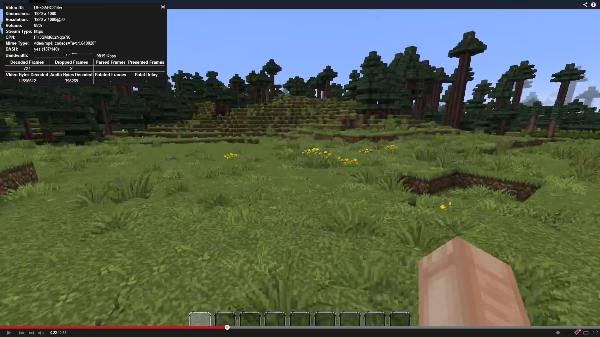

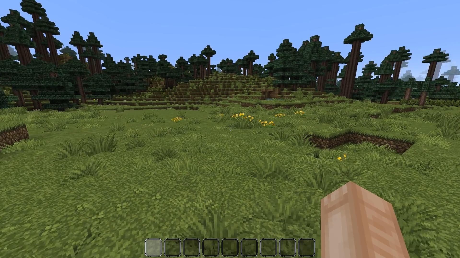

Ich habe das Problem, daß wenn ich ein Video mit entsprechend vielen Details und viel Bewegung auf Youtube hochlade, dieses beim erneuten Encoden z.T. nur noch Pixelbrei produziert.
Ich frage mich nun, ob es irgendwie möglich ist, Youtube zu sagen, daß es höhere Bitraten verwenden soll oder man sonst irgendwelche Tricks anwenden kann, um die Bildqualität zu steigern und die Artefakte der Kompression zu minimieren.
Ich habe auch schon probiert, ob es einen Unterschied macht, wenn ich das Video mit 60fps oder 30fps hochlade (YT konvertiert's ja leider eh zu 30fps), aber auch das hilft gar nicht.
Hier mal ein Beispiel:
Screenshot - Quelldatei
Screenshot - Youtube
Die angebliche Bitrate von 9,1 Mbps, die Youtube da anzeigt, stimmt übrigens nicht.
Ich habe das Video mit einem Downloader von Youtube herunter geladen, und dem MPC-BE nach sind es gerademal 4,1 Mbps.
Das hochgeladene Quell-Video hat 11,4 Mbps.
(Codec ist H264. Encoded wurde mit dem VFW-Build von x264.)
Also ... kann man da irgendetwas machen, oder geht's nicht besser?
Ich meine halt, ich hätte auf YT auch schon Videos gesehen, die trotz vieler Details und schneller Bewegungen deutlich sauberer aussahen.
Haben YT-Partner vielleicht Zugriff auf eine bessere Qualität?

Bandbreite 10Mbit (in Deinem YT-Screen).
Viel Bewegung mit vielen Details auf 10Mbit.
DAS ist das Problem. Versuche YT auszutricksen, dass Du mehr als diese 10MBit Bandbreite hinbekommst. Dein Original-Video wird ja auch nicht "nur" 10MBit Bandbreite haben. Wenn Du aufnimmst, dann biste bei vielen Details ja meistens erst bei 30Mbit Bandbreite "sicher". Noch besser wären 50Mbit. Irgendwie hatte ich in Erinnerung dass Leute früher ihre Videos größer als HD hochgeladen haben, damit sie von YT mehr Bandbreite bekommen.

Hallo Wurst, dein Problem ist relativ einfach zu lösen und recht bekannt. In Videos, wo viel Bewegung herrscht bzw. viele Details angezeigt werden hilft es nur in einer höheren Auflösung zu Randern. Dadurch erreichst du deutlich bessere Ergebnisse. Ich hatte das Problem bei Arma3 und konnte es dadurch lösen. Alle anderen Versuche sind gescheitert da Youtube bei 1080p auf maximal 4mp runter rechnet. Darüber hinaus solltest du die FPS verringern Youtube ist kein Fernseher. :D
