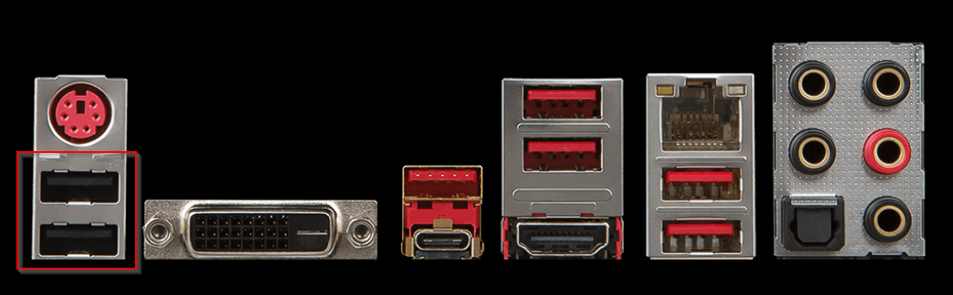

Du kannst jederzeit Win7 installieren, wenn du es auf DVD brennst oder einfach über einen USB2 Port.
Das sind auf deinem Board die zwei Ports hinten, wo auch der PS/2 Anschluss ist.
hier

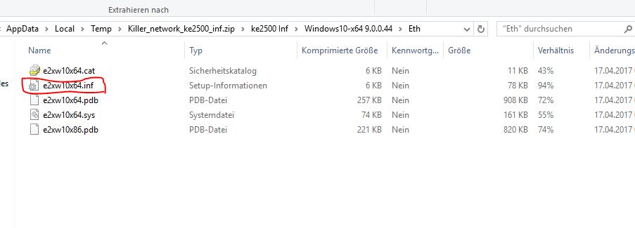

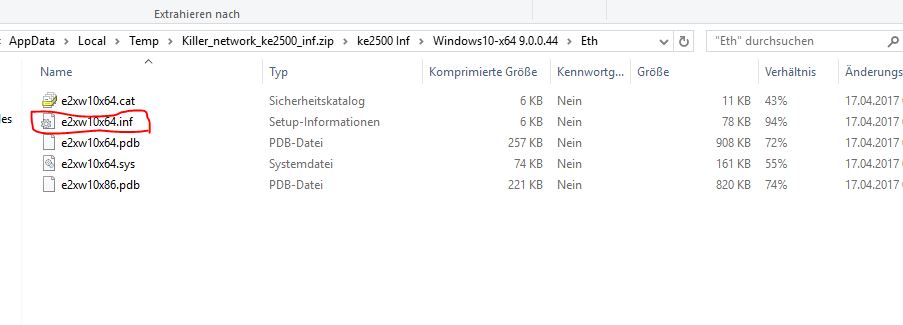

es gibt. exe Datein und . inf Datein

geh einfach in den Gerätemanager, mach rechtsklick auf den Netzwerk Adapter, wo der Treiber fehlt, wähle Treiber Aktualisieren aus, dann im neuen Fester "auf Computer nach Treiber suchen" und da dann den Windows 10 64 bit Ordner von der runter geladenen LAN Treiber only Datei auswählen und auf weiter klicken, der Treiber sollte dann automatisch gefunden und installiert werden
