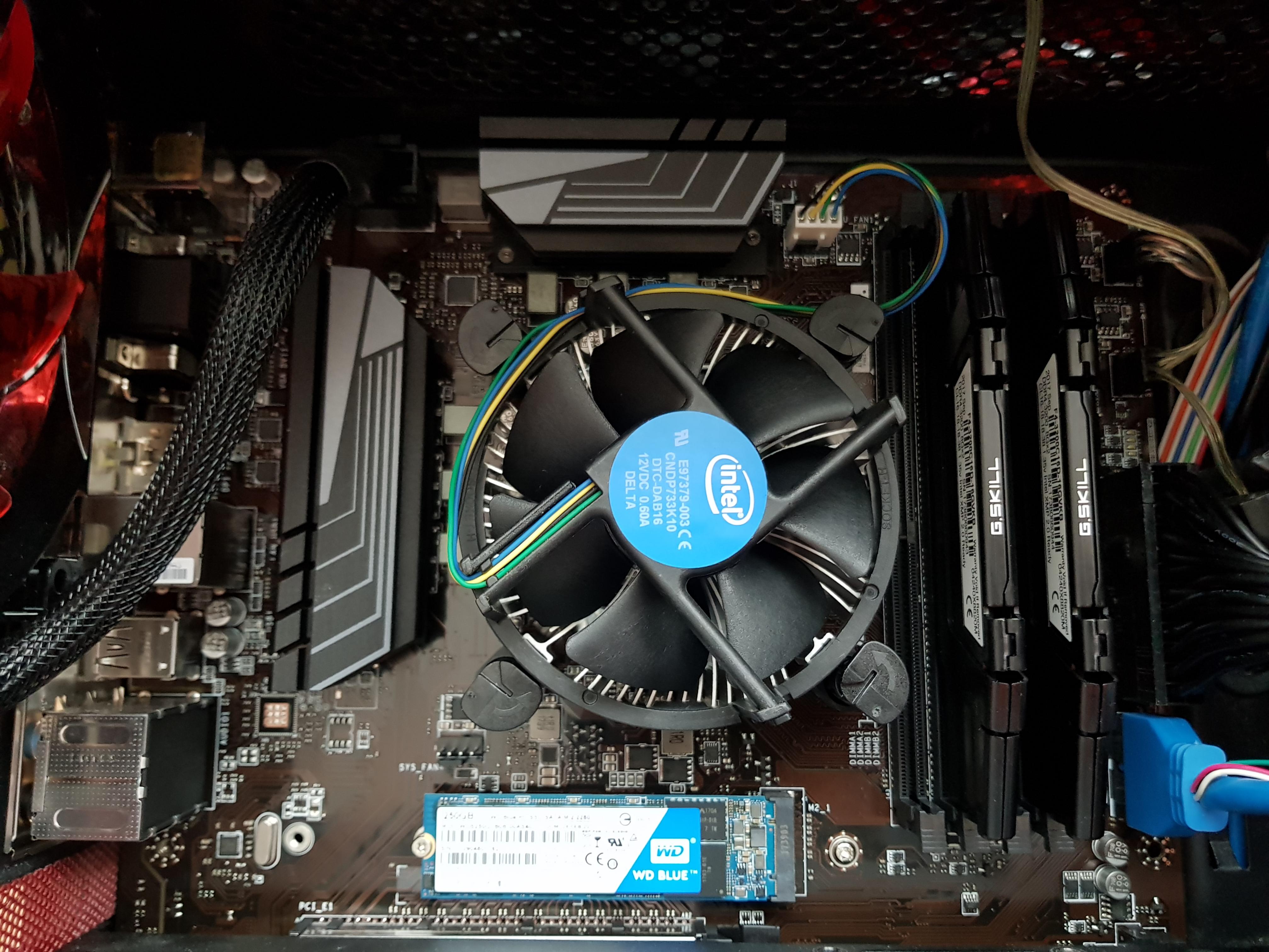

Ich bin einfach mal so frei und poste ein Bild:
Lian Li O11 Vision-M
