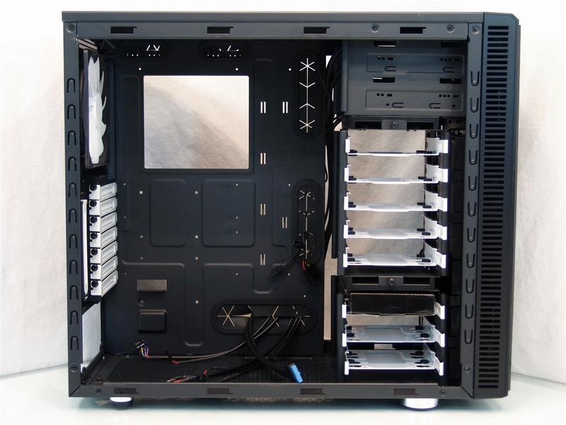

Denke es liegt daran, dass das Gehäuse lackiert ist von innen und somit die Masse nicht richtig Kontakt mit dem Board hat.
Werde nacher hinten am Panel die Ränder freikratzen und die Abstände von meinem alten Gehäuse einsetzen + um die Löcher von den Abständen den Lack ebenfalls bisschen wegkratzen damit der Kontakt entsteht.

Wie? Gehäuse von innen lackiert? Von dir selber oder war es so schon von innen lackiert?.
Wenn letzteres sein sollte,brauchst du dir um die Masserückführnung keinen Kopp machen.Den wen Strom übers Gehäuse abgeleitet werden sollte,dann gute Nacht :freak: .
Sollte es ersteres sein,dann....... ?!

Das Gehäuse ist ein Fractal R4 Black Pearl, ist von Haus aus komplett schwarz lackiert:
