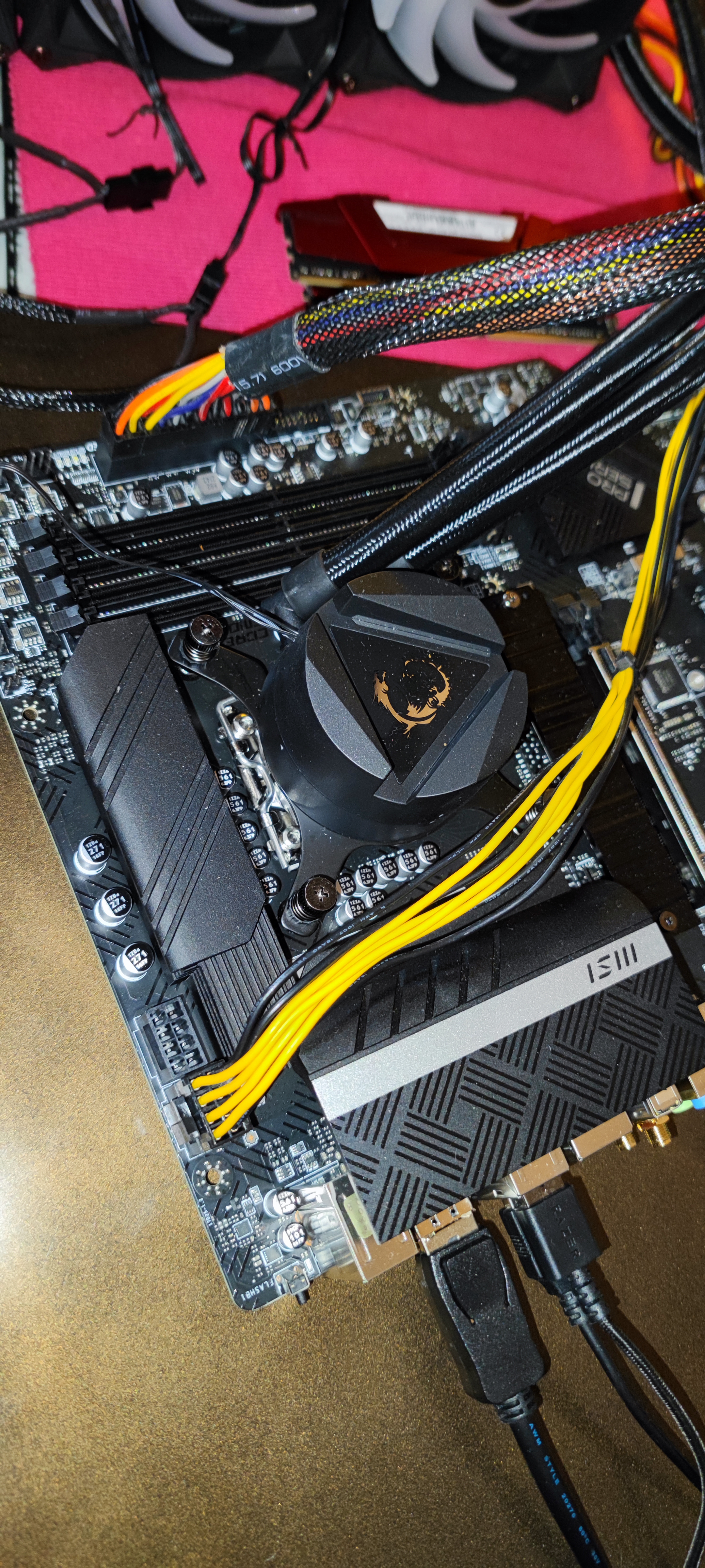

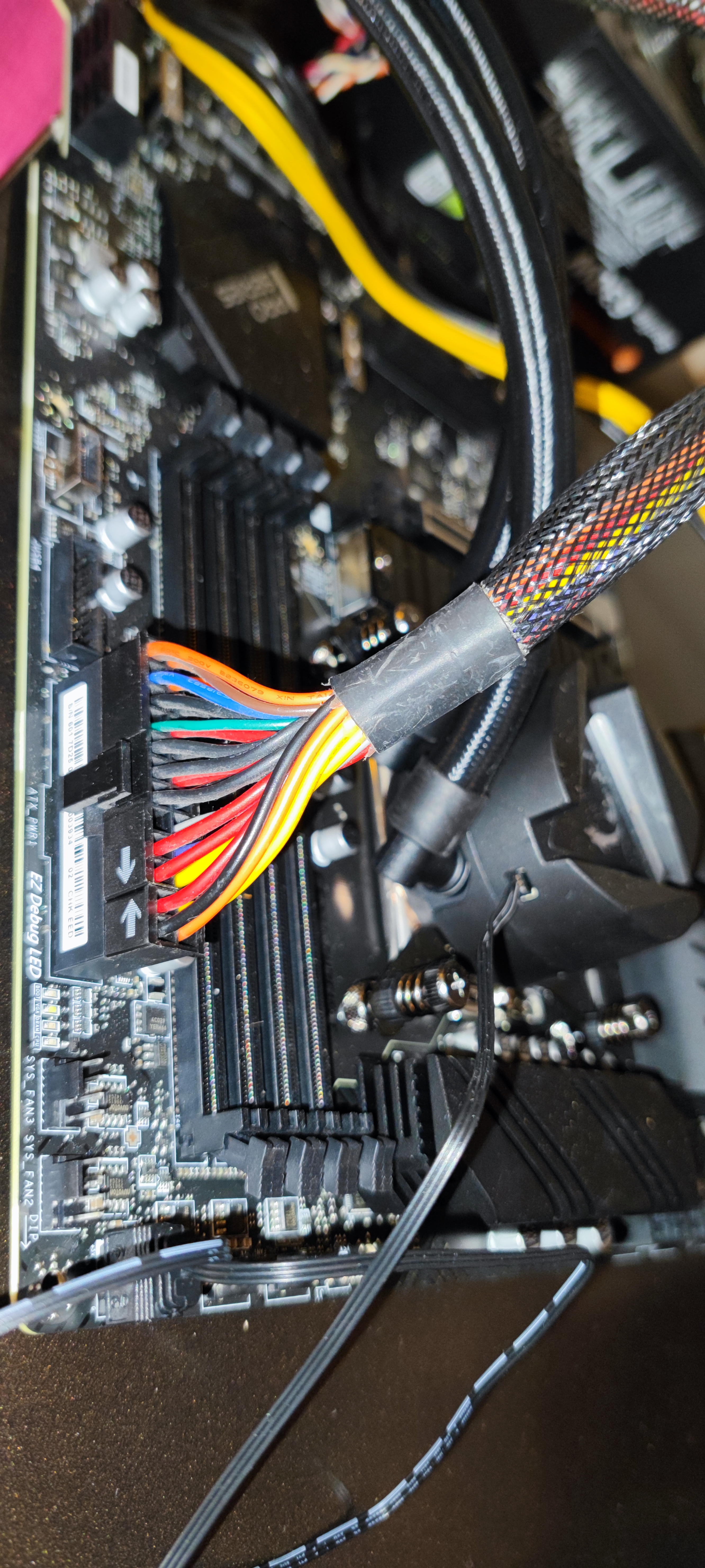

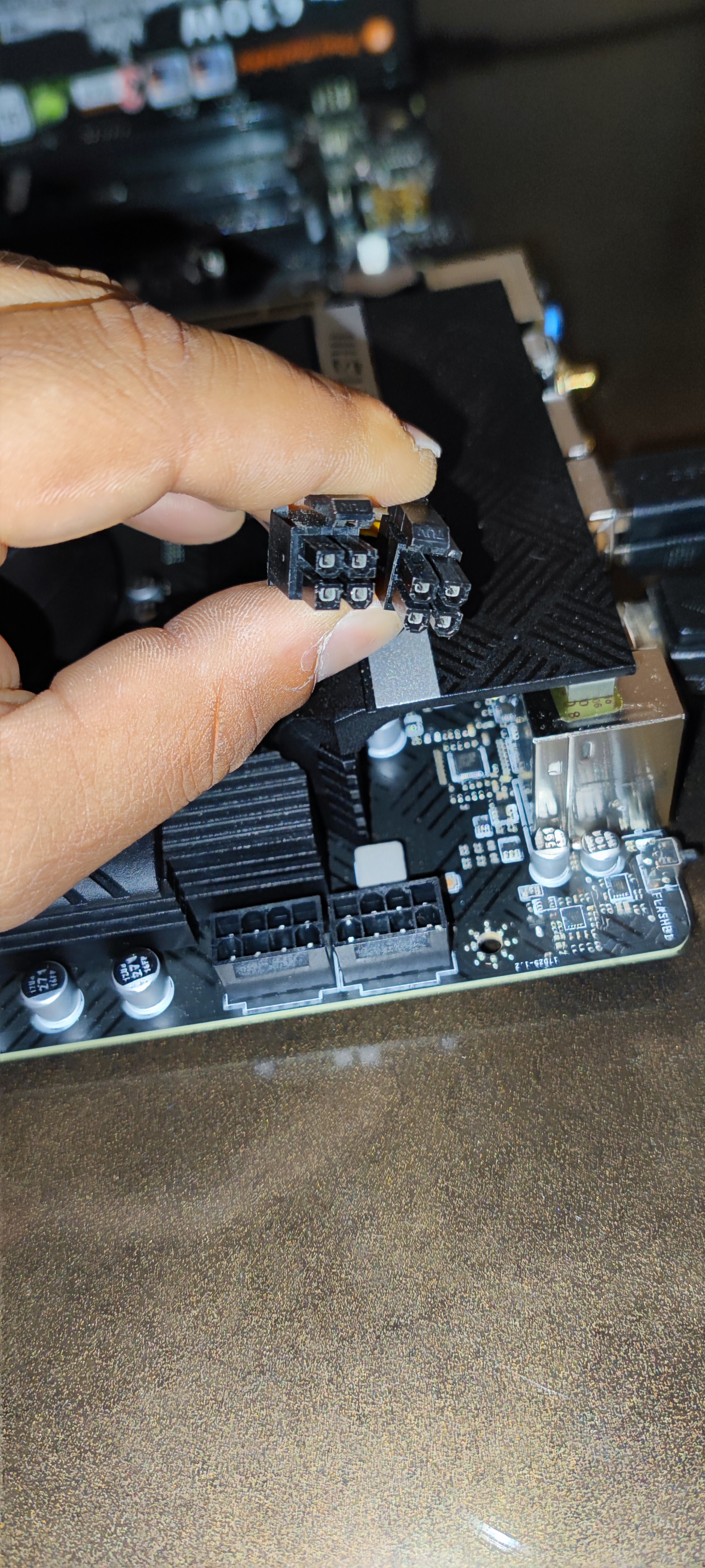

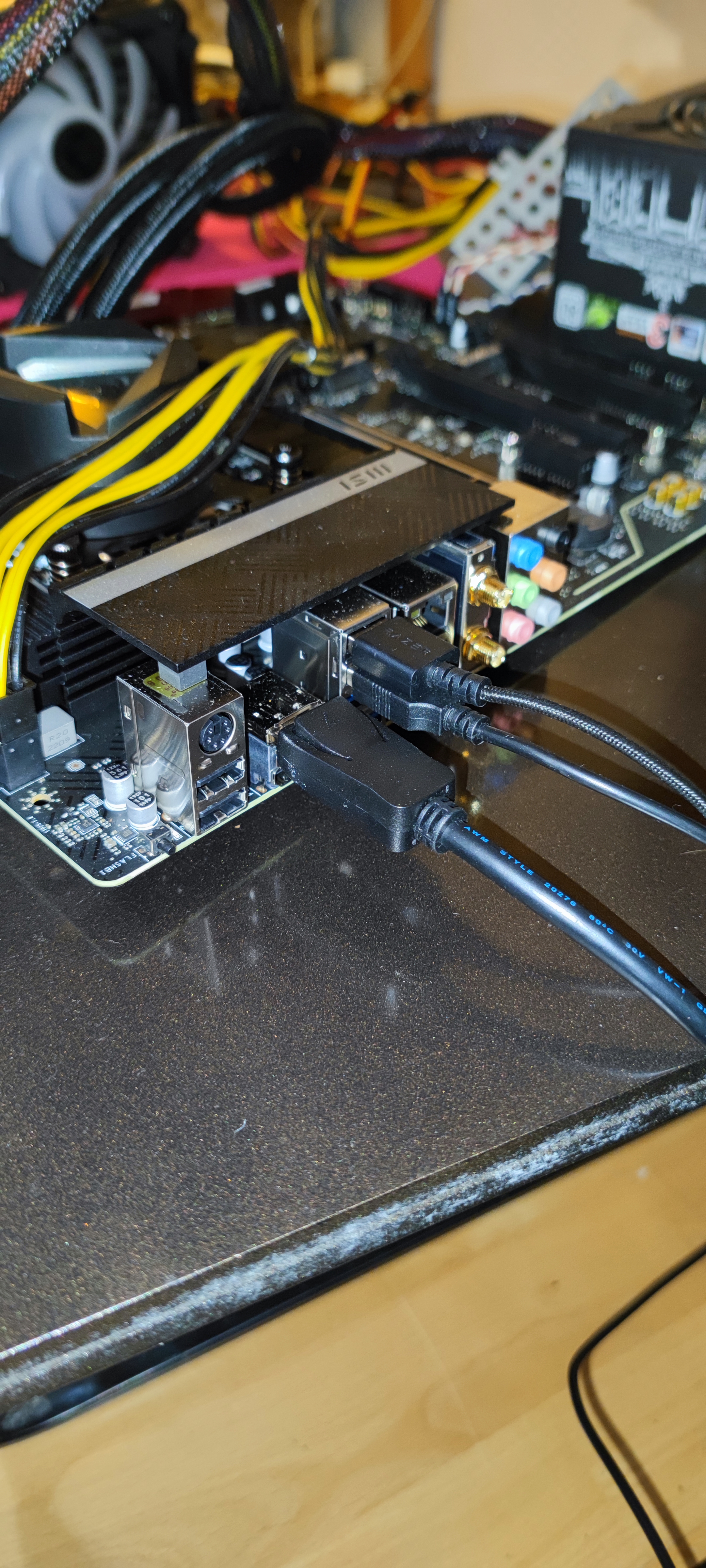

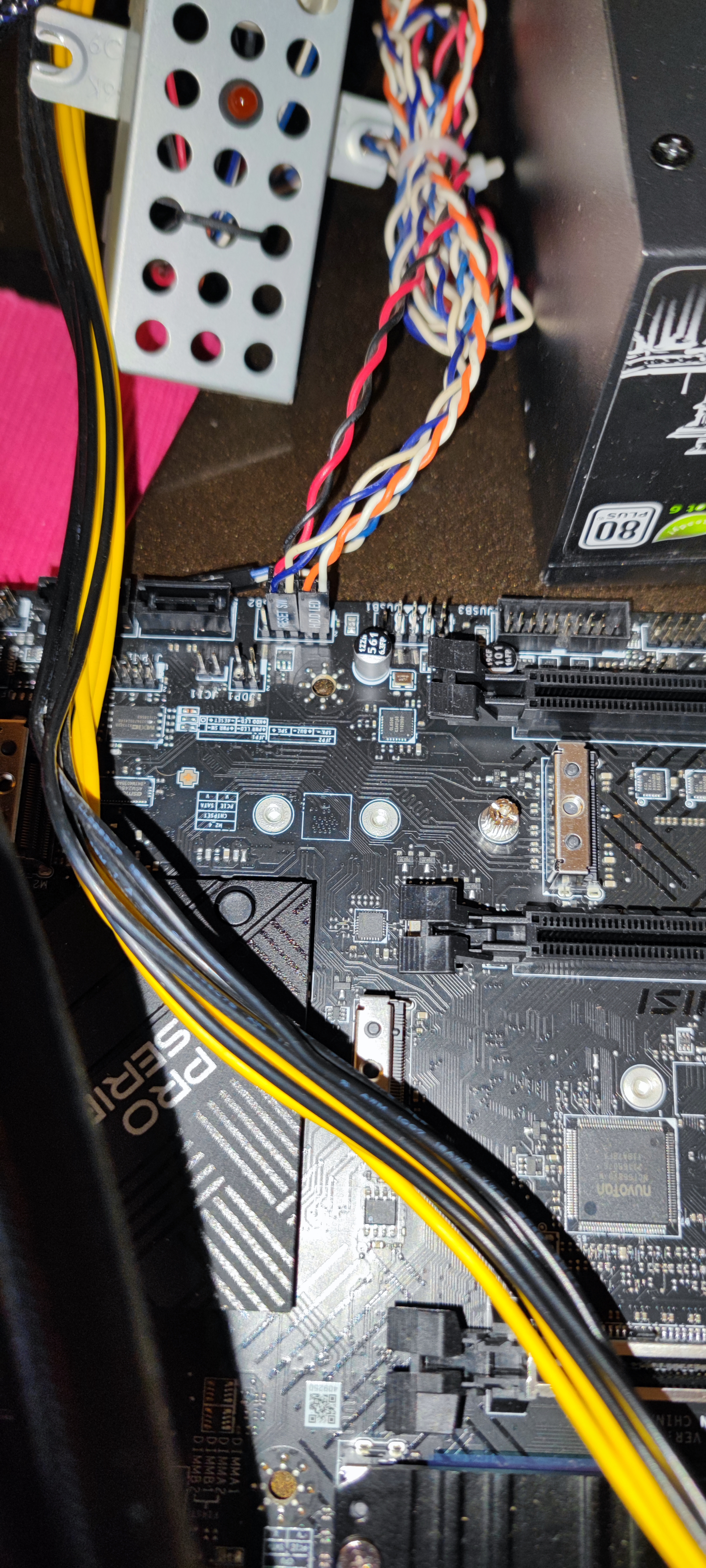

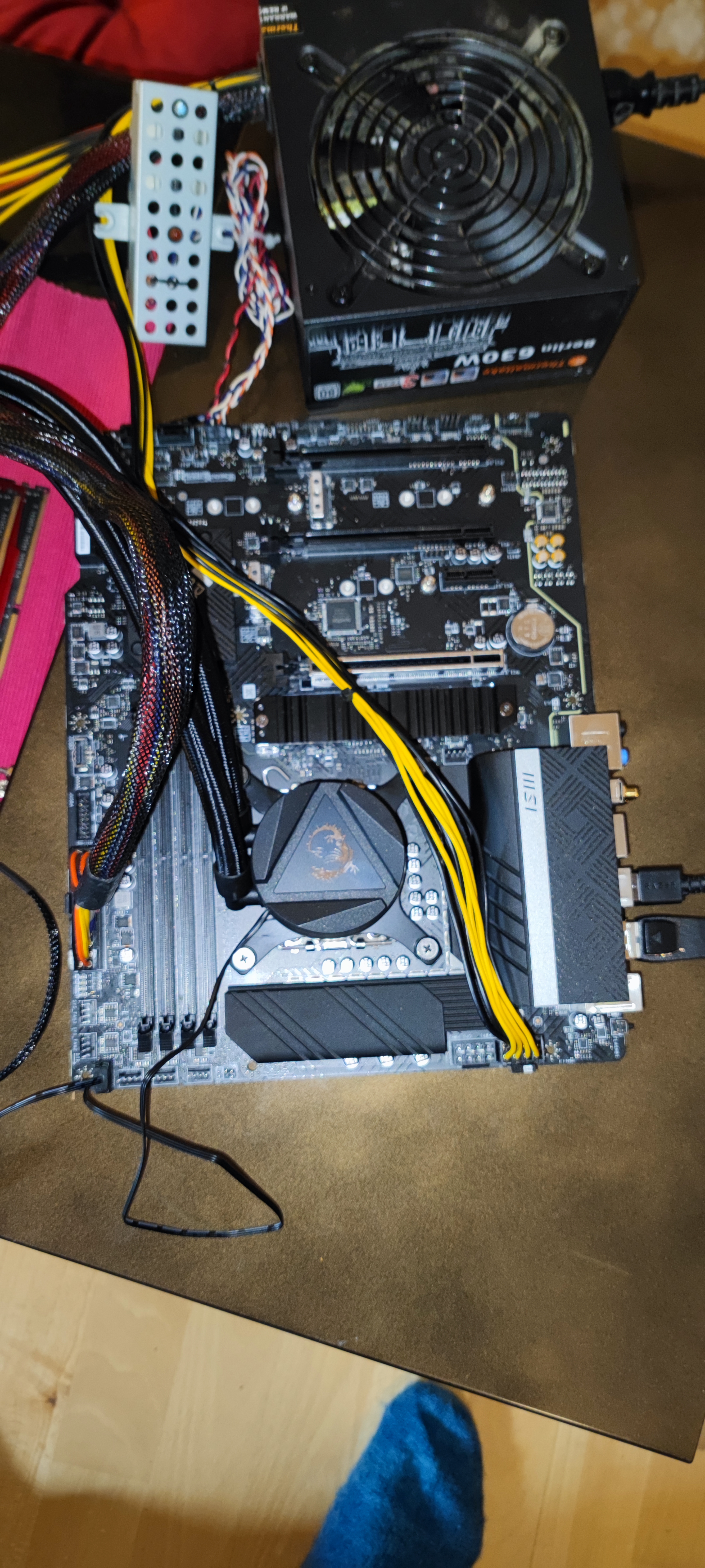

Schönen guten Tag! Ich Versuche seit zwei Tagen mein neues System ans laufen zu kriegen und erhalte nicht eine einzige Diode als Lebenszeichen und ich weiß garnicht wo ich anfangen soll nach dem Problem zu suchen:
Neues MSI pro z690-A WiFi DDR 4
Neuer Intel Cote i7 12700k
Neues MSI Mag corelequid 360r v2
(Weitergenutzt) Thermaltake Berlin 630w
(Weitergenutzt) 8gb gskill Ripjaws DDR4 RAM
Und jetzt kommt der Haken: es passiert garnichts! Mein altes Motherboard springt wunderbar an- Netzteil kann also nicht kaputt sein.
Ich hab alles schon mehrfach neu aufgebaut Stecker überprüft und bin jetzt aus Verzweiflung zu einem Minimalaufbau gewechselt: ohne GraKa, mit und ohne RAM, mit und ohne Lüfter: NÜX! Kein Piep, kein leuchten kein starten der Lüfter, das Motherboard ist Tod. Wurde mir ein kaputtes MB geliefert? Ist mein Netzteil einfach ungeeignet? Ist meine 2x 4pin- Lösung für den 8pin Eingang der CPU Versorgung der Fehler? Oder hab ich doch einfach nur etwas ganz falsch angeschlossen? Bitte helft mir .. 😭 IMG_20220716_103019.jpgIMG_20220716_103033.jpgIMG_20220716_103047.jpgIMG_20220716_103053.jpgIMG_20220716_103145.jpg

Hi, es sieht auf den Bildern so aus als hättest du die Anschlüsse vom Gehäuse, wie HDD-LED, Reset und Co, auf einen USB-Anschluss gesteckt, das wird dann so nicht funktionieren.
Reaktionen: kaji-kun

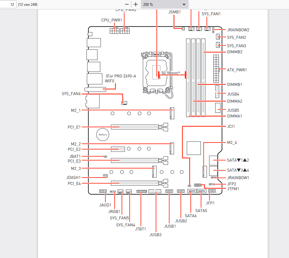

kann gut möglich sein das das Mainboard erst startet sobald Cpu PWR1 und Cpu PWR2 mit Spannung versorgt werden.

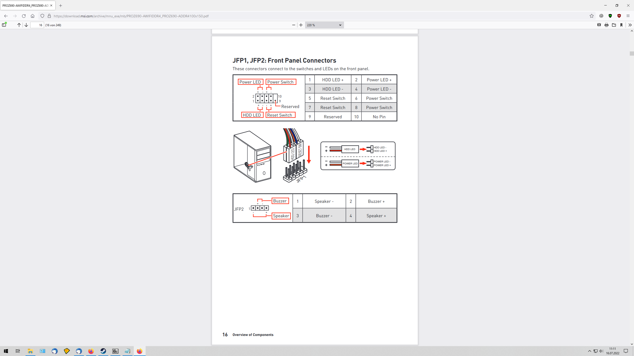

Reaktionen: wayne_757
Schau dir bitte Mal die Stecker für den Power Switch, HDD LED etc an. Laut Handbuch hast du sie glaube verkehrt gesteckt. Sowohl seitenverkehrt als auch falscher Steckplatz. RAM fehlt auf den Bildern auch.
Reaktionen: Dieder87 und TorenAltair
C00k1e schrieb:
Schau dir bitte Mal die Stecker für den Power Switch, HDD LED etc an. Laut Handbuch hast du sie glaube verkehrt gesteckt. RAM fehlt auf den Bildern auch.
Jap, HDD und Reset gehören in die andere Reihe.. also mal abstecken und überbrücken die 2 Pins für PWR.
Nun dann hätte dir vieleicht ein blick ins Handbuch weiter geholfen.
Denn die Frontpanel anschlüsse haben, da wo du sie reingesteckt hast, nichts zu suchen!
Die gehören in JFP1 und schau mal, wo du sie reingesteckt hast.
Im USB2 Header haben die nix zu suchen!!

Oh ihr seid so super! Ja ich hab mich riesig beim einstecken vertan, jetzt springen schonmal die Lüfter und die LEDs an! 😁
