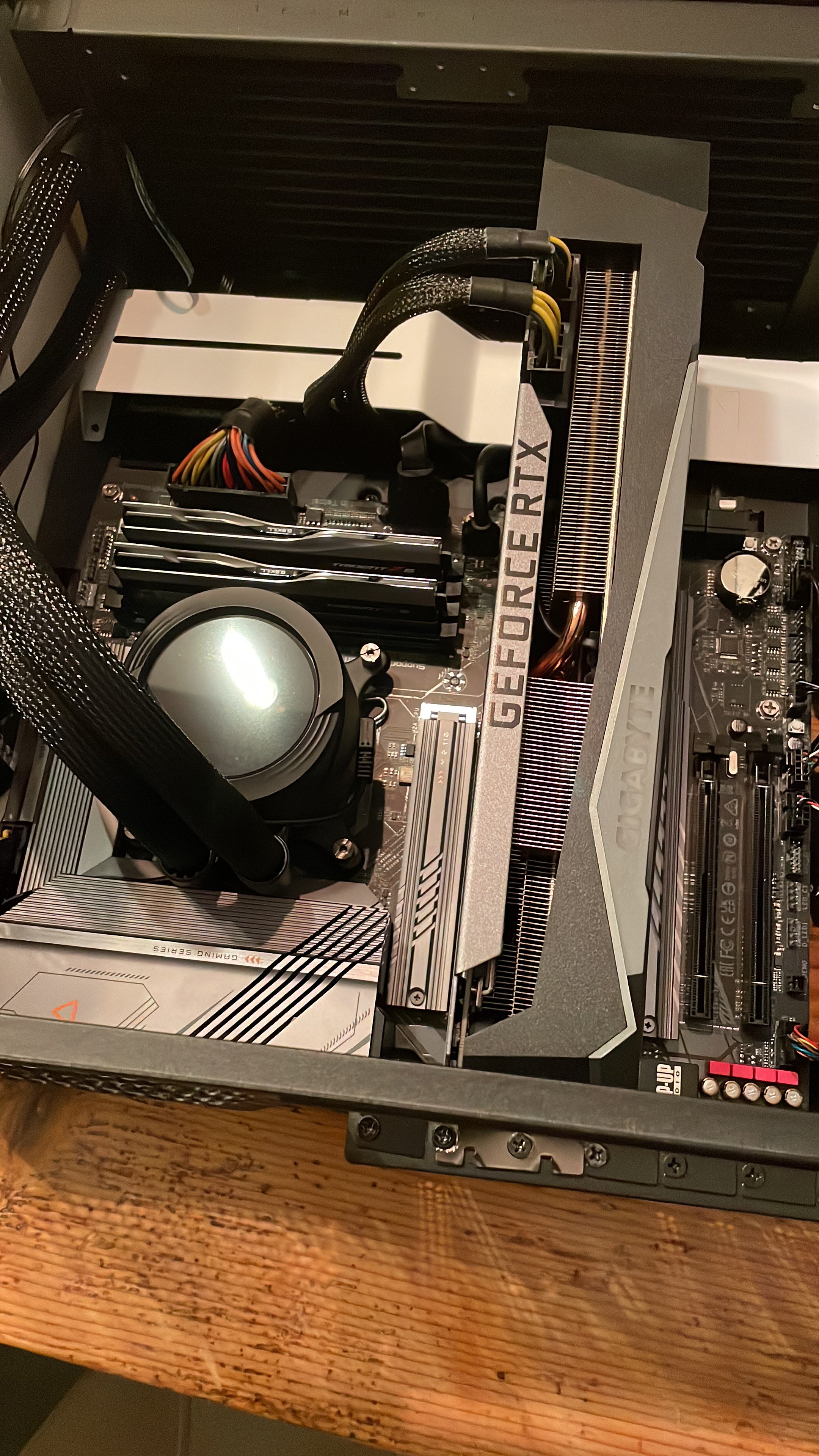

Ich bekomme kein bild und der rwchner startet immer wieder neu. Den 2x4 habe ich angeschlossen aber noch einen 2x2 habe ich nicht. Wird der auch noch benötigt? Ich werde daraus nicht so wirklich schlau. Oder brauche ich jetzt auch noch ein neues Netzteil?
der 8pin-Stecker ist ausschließlich für die CPU-Stromversorgung zuständig und reicht daher, wie schon einige zutreffend gepostet haben, vollkommen aus. Achte nur darauf, dass er richtig fest eingerastet ist. Allenfalls für extremes OC (mit flüssigem Stickstoff o. ä.) und mit einem hochgeprügelten 12900 K kann der Zusatzstrecker nötig werden.
Das reboot-Problem dürfte damit sicher nicht zusammenhängen (sofern das NT nicht defekt sein sollte, aber unwahrscheinlich), Ich vermute die Ursache eher bei dem RAM bzw. der Kommunikation CPU - RAM - Board. Setze nur einen Riegel in die 2. Bank nach der CPU ein und mache vorher ein BIOS reset (cmos clear) genau nach Anleitung im Mainboardhandbuch. Teste beide Riegel in allen Bänken einzeln durch.
Insbes. bei GA-Boards liest man leider öfter von RAM-Problemen bei LGA 1700 :( Da muss GA noch mit künftigen BIOS-updates kräftig nachbessern...:rolleyes:
Welcher CPU-Kühler ist verbaut? Ein zu hoher Anpressdruck kann u. U. auch zu Startproblemen führen.
LG N.
Reaktionen: Zeitphantom
Woran könnte es dann liegen, dass das bild schwarz bleibt?
Mainboard Gigabyte z690 x gaming ddr5 mit i7 12700 und 32gb ram gskill 6000er alles neu.
Alt ist Netzteil seasonic 750watt 80plus gold und meine rtx 3070ti sowie meine m2 ssd‘s

vielen dank das werde ich morgen gleich ausprobieren mit dem ram.
Meine kühlun ist ebenfalls neu die Gigabyte Aorus Waterforce x 280

du kannst auf dem board ein BIOS update ohne CPU machen, das solltest du unbedingt tun.
ich habe auch schon öfters gelesen, dass die gigabyte Z690 große kompatibilitätsprobleme mit RAM haben, solange nicht das aktuellste BIOS verwendet wird.

ach so, es ist entgegen Post # 1 ein DDR 5-Board?!
Bei DDR 5 soll der erforderliche Kraftaufwand beim einrasten der Riegel deutlich größer sein als noch bei DDR 4! => nochmal checken!

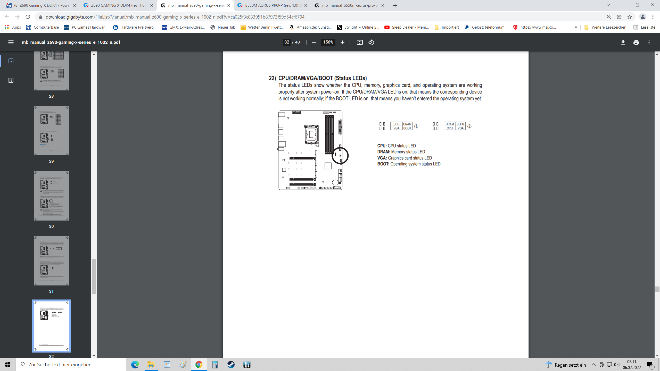

Das Board hat Status-LEDs (s. Anlg.): leuchten davon welche nach dem einschalten und wenn ja, welche?
LG N.

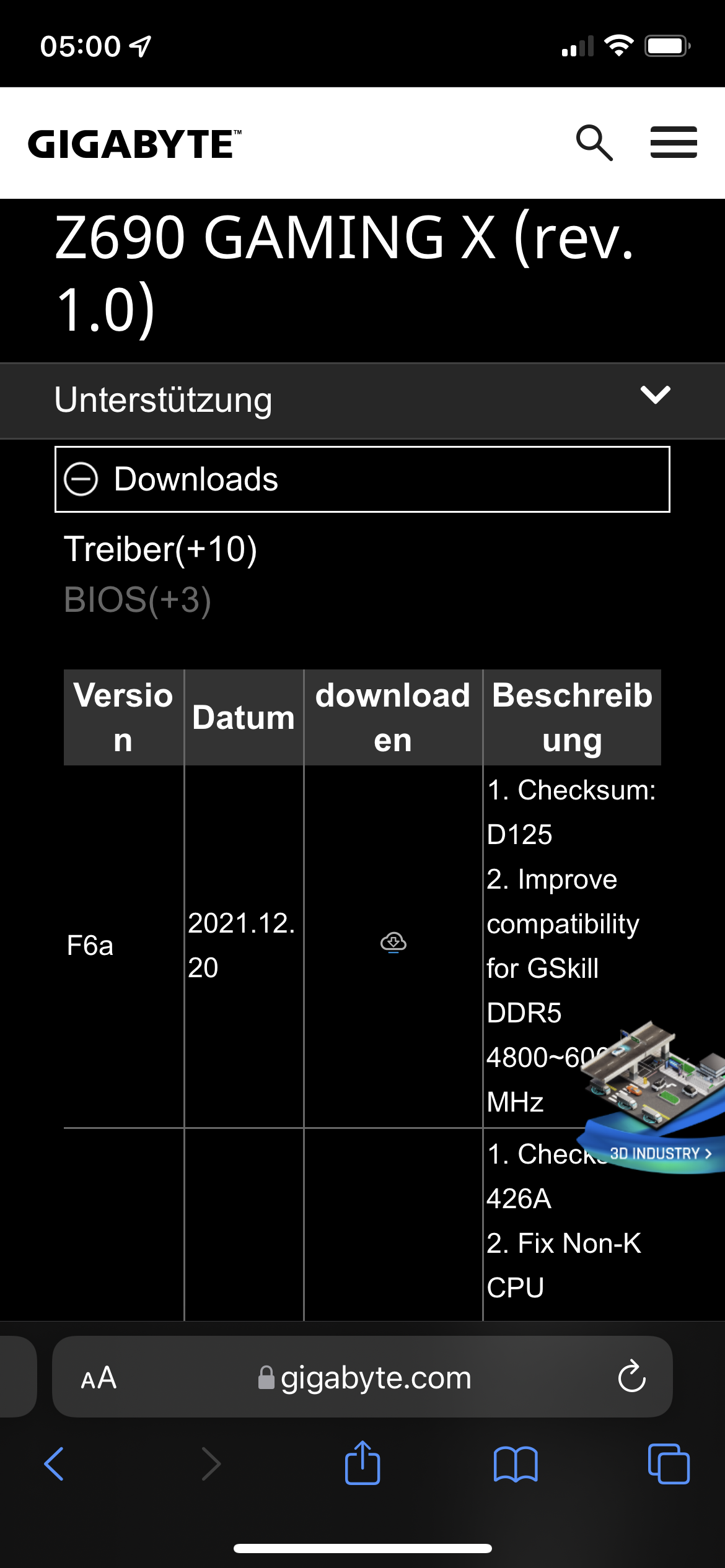

@AndyMutz @Nobbi56
Oh man ich dreh gleich durch.
Also gemäss Gigabyte webseite, wird mein RAM (Trident Z5 6000er von Gskill) erst mit dem neuesten Biosversion: F6a unterstützt.
Beides ist neu und unbenutzt aber wie soll man da jetzt das bios flashen?
Ich kann mir doch nicht jetzt mal noch eben schnell einen anderen RAM kaufen, nur zum flashen. Abgesehen davon habe ich keinen zweiten pc, vom iPhone aus wird nicht funktionieren 😩
Habt ihr nen tip, wie ich das jetzt beheben kann?

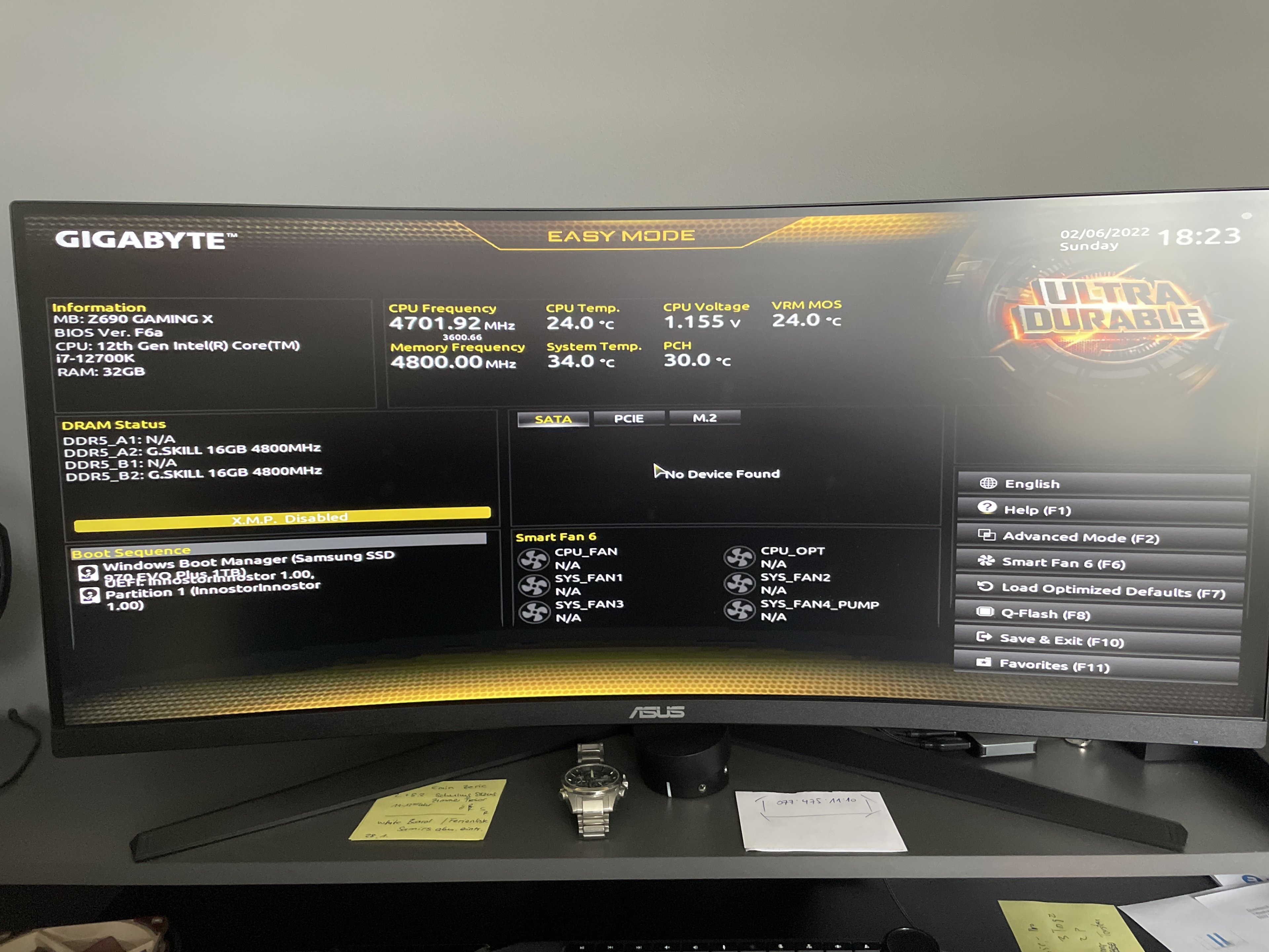

@Zeitphantom
-andy-
@AndyMutz
Wow das ist genau meine Kombi allerdings mit dem i7. Jetzt muss ich mal den Laptop meiner Tochter nehmen und das bios laden.
Vielen dank und drück mir die Daumen das es klappt 🙈
Edit: hurra es hat geklappt und der PC läuft.
Vielen vielen dank 🙏 🤩
