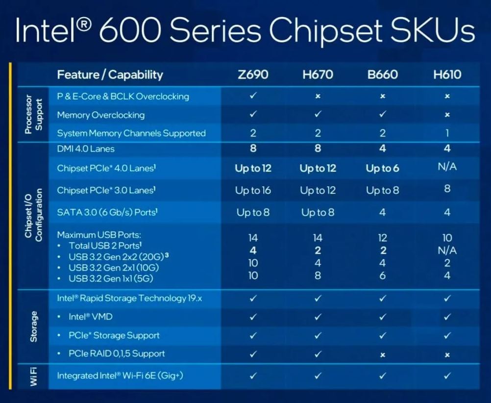

Ich möchte ein Mainboard für mein 12400f. Jedoch möchte ich nicht Overclocken. Wie sinnvoll ist da noch ein z690 Mainbaord?
und was ist der unterschied von h670 zu b660. Ich stehe zwischen Z690 Aorus Elite ddr4 und dem b660 aorus master ddr4.Wär auch cool wenn jemand diese 16+1+1 usw erklären würde.

Dafür hast eh die falsche CPU, dafür brauchst du eine CPU mit K am Ende und dann dafür den Z... Chipsatz.
Für dich reicht locker der B660 Chipsatz
Kannst du im Detail z.B. hier nachlesen:
https://tech4gamers.com/z690-vs-h670-vs-b660/
edit - besserer Link: https://www.computerbase.de/news/ma...inboards-fuer-alder-lake-im-ueberblick.79247/
Kurz: Je höher die Nummer, desto mehr Features
Aber:
B660 Mainboards mit den selben Chipsätzen unterscheiden sich dennoch untereinander, da müsste man dann ein genaueres Auge ins Handbuch werfen.

Also hier steht halt dass beim z690 einiges mehr rauszuholen ist wenns um RAM übertaktung geht deshalb...
Das ist aber nochmal was anderes als OC vom Prozessor selbst. Für die Übertaktung des Arbeitsspeichers braucht es übrigens weder ein K-Modell noch ein Z690 Board. Zudem ist das Board das letzte Glied, was da limitiert.
Außerdem gibt es XMP.
