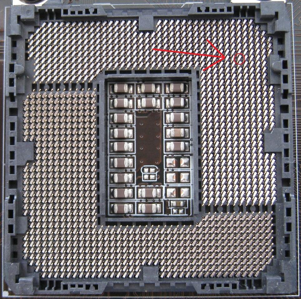

Es handelt sich um Pin AR34 (hier mal ein Bild mit Markierung, nicht von meinem Board):

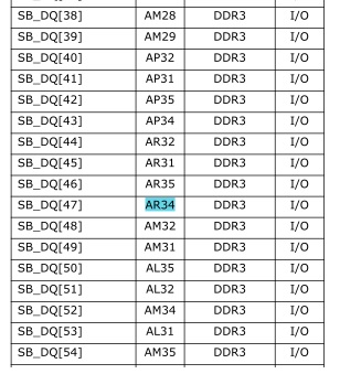

Laut Intel Datasheet ist der Pin (mit vielen anderen) für den DDR3 Ram zuständig. Wenn ich nur 2 Ram-Bänke benutzen könnte wäre das ja gar nicht so schlimm. Aber ich bin mir eben nicht sicher. Kann das Board momentan noch nicht testen! Nun ein paar Fragen an die Experten:

Bleibt nur noch die Frage ob ich es problemlos testen könnte. Wie gesagt, im Datasheet steht:
Vll. kennt sich ja jemand genauer damit aus.
Da Dein Bild nicht von Deinem Problemkind kommt, kann man da nichts zu sagen.
Wenn der abgebrochene PIN keinen Kurzschluss mit einem anderen erzeugt, dann kannst Du einfach eine CPU einbauen und gucken, was passiert.

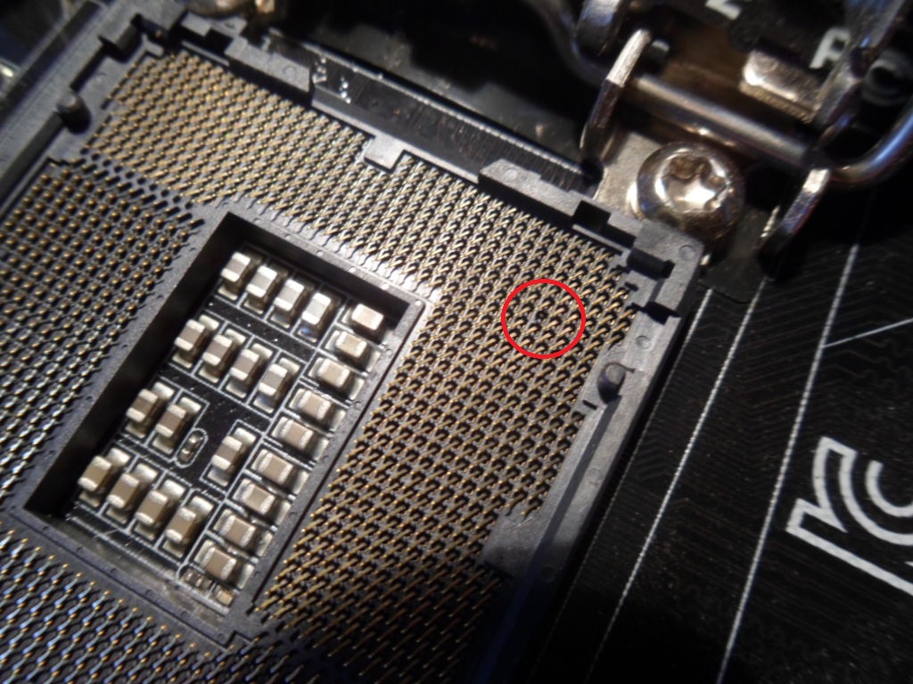

So, habe versucht ein Bild zu machen:
Für mich sieht's nicht so aus als würde da irgendwie ein Kurzschluss entstehen können. Das mit der günstigen CPU ist schonmal ne gute Idee.
