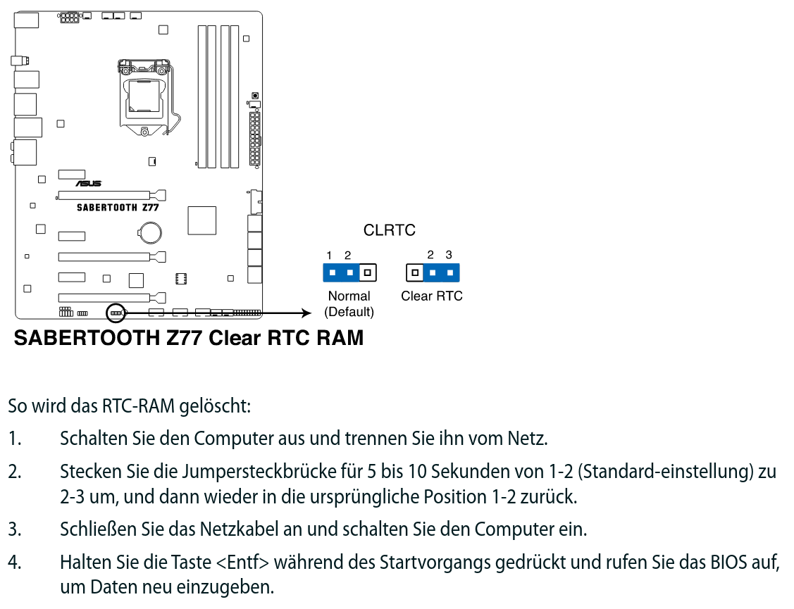

Schonamal ein BIOS Reset über die CLR_CMOS-Taste auf der IO Blende des Boards versucht bzw. den Jumper CLRTC auf dem Mainboard selbst?
Wo sich das letztere befindet, steht in dem Buch hier auf PDF-Seite 34 oder Kapitel 2.2.5 Jumper.

Ich habe gar keinen Jumper auf dem Mainboard und ja das mit dem Resetten habe ich auch versucht...
Schau genau hin, der ist 100% da.
