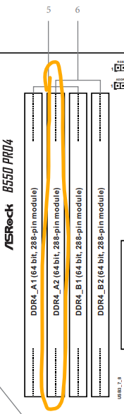

Beide Arbeitsspeicherriegel ausbauen. Dann nur einen davon in den Slot A2 einsetzen (siehe Bild unten). Den Test auch einzeln mit dem anderen Speicherriegel machen.

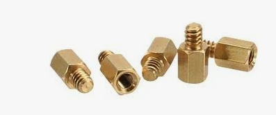

Hast du den Rechner selbst zusammengebaut? Wenn ja, hast du beim Einbau des Mainboards auch die Abstandshalter mit Innengewinde genutzt? Das sind die kleinen Dinger wie im unteren Bild, die mit dem Mainboard an den entsprechenden Stellen verschraubt werden.
