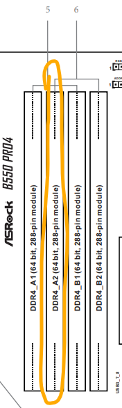

Beide Arbeitsspeicherriegel ausbauen. Dann nur einen davon in den Slot A2 einsetzen (siehe Bild unten). Den Test auch einzeln mit dem anderen Speicherriegel machen.

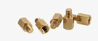

Hast du den Rechner selbst zusammengebaut? Wenn ja, hast du beim Einbau des Mainboards auch die Abstandshalter mit Innengewinde genutzt? Das sind die kleinen Dinger wie im unteren Bild, die mit dem Mainboard an den entsprechenden Stellen verschraubt werden.

Da werde ich morgen mal dran gehen. Heute bin ich zu müde. Ja, den Rechner habe ich selber gebaut. Und in den letzten 20 jahren noch ca. 30 mehr. Bin also kein Anfänger. Abstandshalter hatte ich sorgfältig montiert. Der Rechner läuft halt schon seit 4 jahren absolut stabil. Spiele und Arbeit. Und danke für deine Tipps.
Das habe ich jetzt schon mal gemacht. Leider auch ohne Ergebniss. LED´s CPU/DRAM sind angeblieben. Mal schauen wann ich Zeit habe den Prozessor zu testen.
