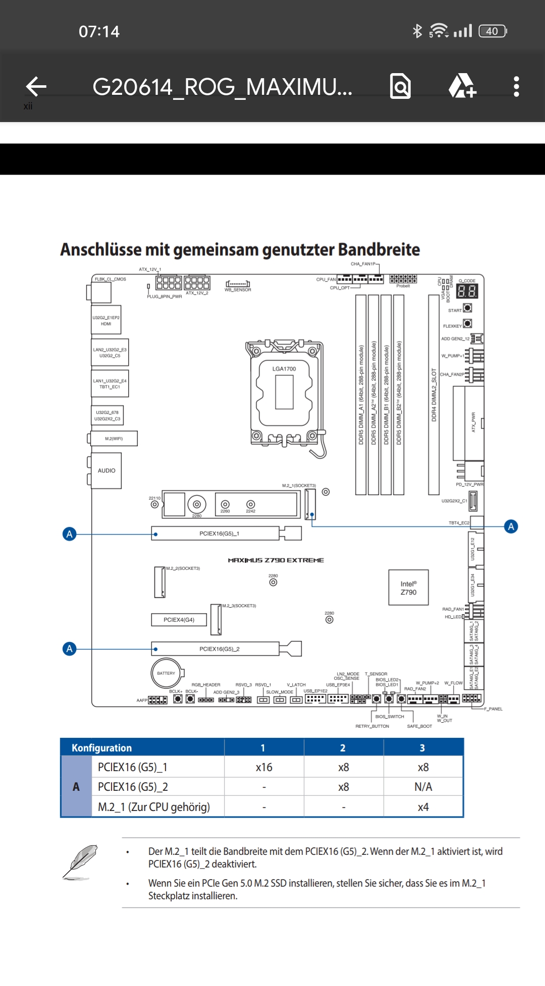

Ich verstehe nur Bahnhof, da ich kurz vor meinem ersten Build stehe. Bedeutet das, dass ich die 4090 Strix mit den zwei 990 Pro auf dem Extreme mangels Platz nicht installieren kann? Oder verstehe ich den Beitrag falsch? Was meint er damit?
Ich verstehe es auch nicht, ob er jetzt damit meint, daß die GK den NVME Slot verdeckt (macht meine auch, aber die SSD passt ja trotzdem drunter, habe aber ein anderes Board), oder ob es etwas mit den PCIe Lanes zu schaffen hat,.oder beides?
Schau halt mal ob, du ein anderes Review findest, bzw. vielleicht meldet sich jemand der schlauer ist als wir beide.

Ich würde das einfach mal in der Beschreibung der technischen Spezifikationen des Mainboardes nachlesen, denn das müsste dort alles stehen.
Und diese Sachen sind idR öffentlich aufrufbar über die Webseite des Herstellers.
Reaktionen: PHuV und boman32

Ansonsten
2 x PCIe 5.0 x16 slots (supports x16 or x8/x8 modes)**
Intel® Z790 Chipset**
1 x PCIe 4.0x4 slot
* Please check the PCIe bifurcation table on the support site (https://www.asus.com/support/FAQ/1037507/).
** M.2_1 shares bandwidth with PCIEX16(G5)_2. When M.2_1 is enabled, PCIEX16(G5)_2 will be disabled.
Pcie 16 Nr 2 wird disabled... Ist doch noch einer übrig

Der Vollständigkeit halber.
Also um deine Frage zu beantworten.
Installieren kann man es.
Allerdings musst du die zweite M.2 NVME am besten in die unteren Slots reinmachen.
Sollte eine NVME am obersten Steckplatz sein, wird halt der unterste PCIe v5, (mechanische Ausführung 16x, elektrische 8x) dann deaktiviert.
Der kleine PCIe1x ist davon nicht betroffen.

M2_2 und M2_3 sind ja am Z790 Chip angebunden und daher sollte 2x 990pro funktionieren ohne die Grafikkarte ein zu bremsen.
(edit: auf das ROG DIMM.2 Modul passen auch noch zwei M2 Module mit 4.0, eins der wirklich schön Features die das Bord hat. Könnte von sich, von mir aus, ruhig als Standard auf allen Platinen etablieren)

Wenn man eine M2 mit Pcie 5.0 haben will, ohne die GPU ein zu bremsen, darf man aktuell keine Intel System kaufen. Dort wird Pcie 5.0 nur für die 16 Grafikkarten Lanes geboten.
Die ganzen Intel M2 Bords mit 5.0 lohnen sich doch hauptsächlich für die Marketingabteilung.
