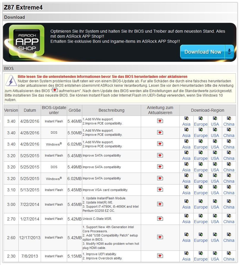

@AtroCty schaue mal bitte nach was für eine Bios Version installiert ist.
Die haben bei der Version 3.20 Ein Kompalibitäts Problem beseitigt.
Aktuell müste jetzt die Version 3.40 sein.

@John Sinclair: Wurde bereits getan (wie oben erwähnt), ebenso habe ich die Beta-BIOS-Versionen getestet, ohne Erfolg.

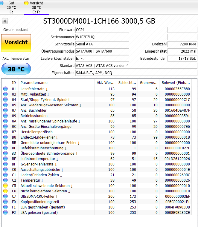

CDI spuckt aus, dass die anzahl schwebender und nicht korrigierbare Sektoren beide 100 betragen.

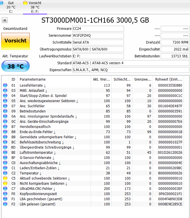

100 der dürfte der Aktuelle Wert sein, aber nicht die Anzahl der Sektoren, denn die steht im Rohwert. Poste doch bitte mal den Screenshot von CrystalDiskInfo für die Platte, ziehe aber bitte das Fenster soweit auf, dass alle Attribute und auch die Rohwerte vollständig sichtbar sind.
Die Platte lässt sich jedoch problemlos lesen, bisher auch keine korrumpierten Dateien entdeckt.
Es gibt 16 schwebende Sektoren, die eine oder andere Datei könnte also nicht mehr korrekt lesbar sein. Außerdem gibt es 27 Ende-zu-Ende Fehler, also Fehler auf den internen Datenpfaden, meist des Cache RAMs, schon deswegen gehört die HDD umgehend ausgetauscht. Auch gibt oder gab es Probleme mit dem Datenkabel, wie der Rohwert vom Attribut C7 verrät. Sollte der Rohwert vom Attribut C7 steigen, ist das Problem aktuell noch vorhanden und dies würde auch zu dem Problem passen, welches im ersten Post genannt wurden.
