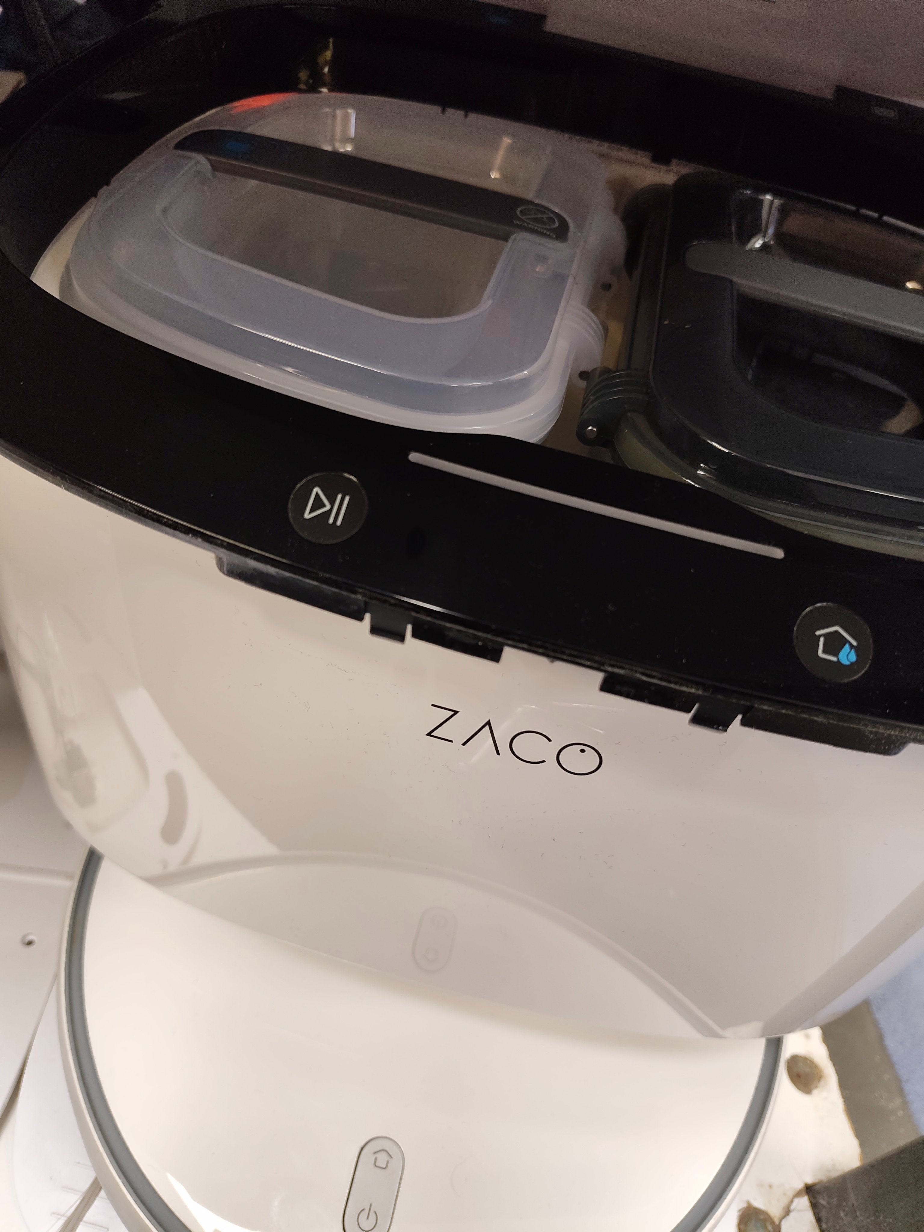

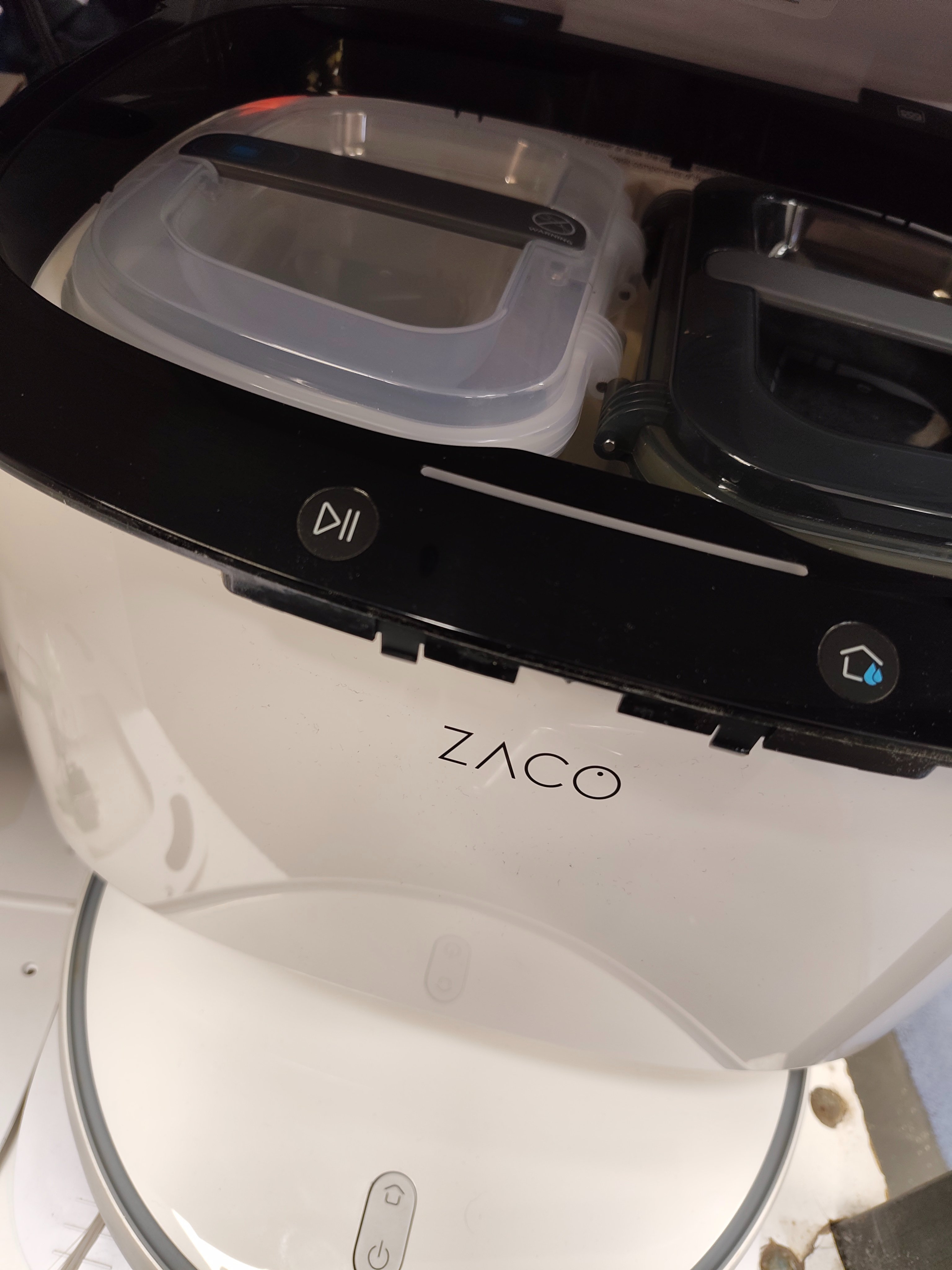

Da ich dir nicht empfehlen kann selber ein Gerät zu öffnen und dich der Gefahr eines elektrischen Schlags auszusetzen, kann ich dir hier nur sagen wie eine Fachwerkstatt vorgehen WÜRDE.
Also, du musst erst unten alle Schrauben entfernen dann hinten die 4 Stück. Dann musst du da wo der Wasser und Schmutzwassertank ist den Schwarzen Ring entfernen den musst du nach oben rausziehen geht bisschen schwer aber einfach ziehen darunter sind nochmal 4 Schrauben dann kannst die hintere platte entfernen.

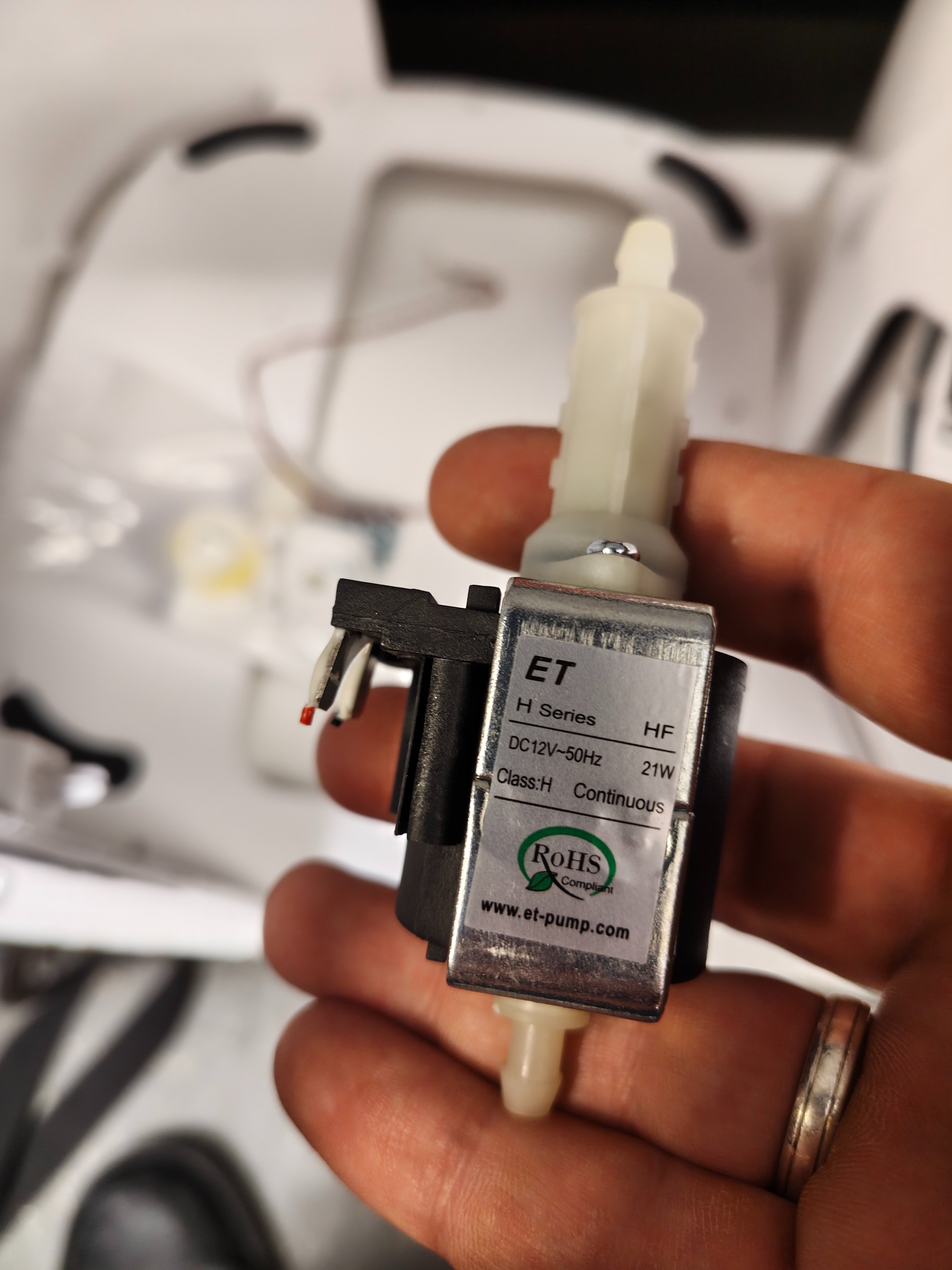

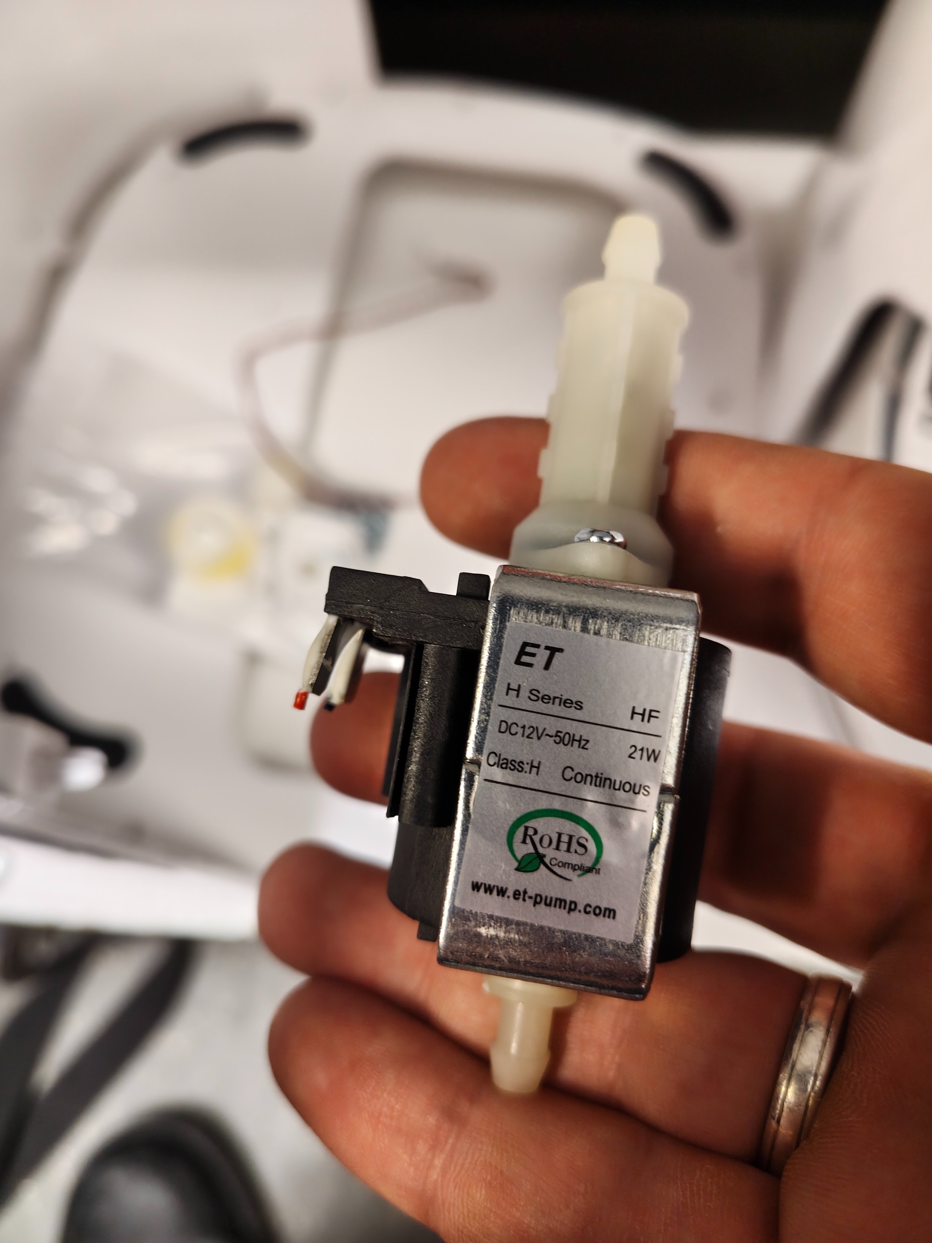

Dort findet man eine Pumpe diese ist zu 99% defekt bzw klemmt und selbst wenn man sie reinigt sobald ein paar Tage rum sind wird sie wieder klemmen, Daher austauschen ! (Klemmt oder ventil klemmt und wasser kommt nicht durch) beides nicht zuverlässig behebbar.
Kaufe das ! https://de.aliexpress.com/item/1005...st_main.4.52705c5fv2K1gx&gatewayAdapt=glo2deu
dann würde die Werkstatt die Pumpe tauschen alles wieder dranmachen und Fertig (eventuell musst du das Kabel umlöten damit es passt achte auf Polarität !
Gib mir Feedback wenn etwas geklappt haben sollte LG

Danke,
die Schrauben hatte ich alle schon weg. Aber im oberen Teil der Plastikverkleidung hängt/klemmt es extrem.
Gibt es da einen trick, meine Frau hatte angst das es zerbricht und mich gebeten aufzuhören. :p
Da er ja immer noch super saugt.

Du greifst es so das deine Finger innen sind und deine Hand außen und ziehst es hoch es kann eigentlich nix passieren und selbst wenn ist es Ned so daß er dann Ned mehr geht
